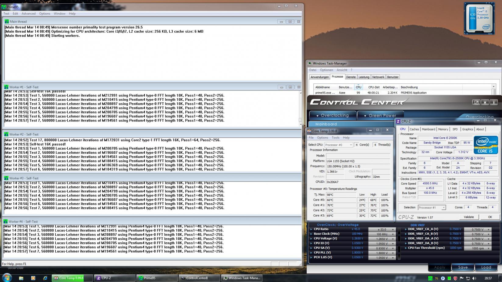

hab jetzt meinen 2500k@4,5Ghz@1,312v 12 Std. PrimeStable. (siehe Screenshot)
Bei 4.7Ghz@1.312v bekomme ich nach ein paar Std einen BlueScreen.
Die Temps gehen max. bis 76°C hoch. Was natürlich zu viel ist, aber unter realen alltags Bedingungen habe ich nicht mehr als 61°C (also noch genug Puffer fürn Sommer vorhanden).
Habe nun folgende Settings vorgenommen:
CPU Phasensteuerung disabled
C1E - disabled
Intel C-State - disabled
EIST - disabled
Turbo - disabled
Speicher - Takt&Timings gefixt
Overspeed Protection - disabled
Spread Spectrum - disabled
V-Droop - low
CPU vCore - 1.30v
CPU Ratio - 45x
Welche Einstellungen sollte ich noch optimieren zwecks wichtiger Stromsparmechanismen?
