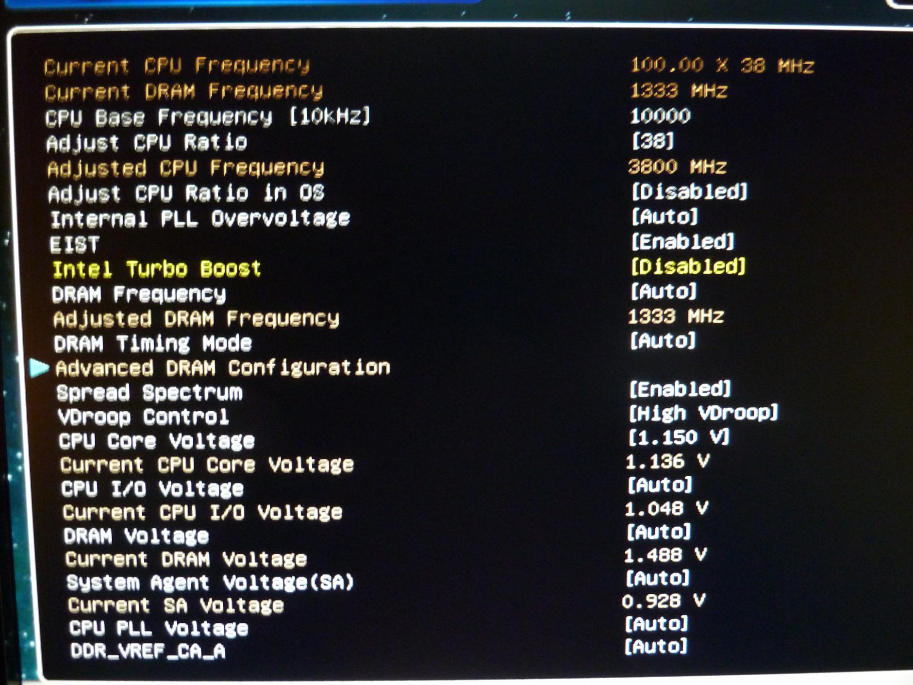

Hey, ich habe meinen i2500 jetzt erstmal auf 3,8Ghz übertaktet, vielleicht gehe ich auch noch auf 4. Sind die Einstellungen so in Ordnung? Intel Turbo Boost, soll ja beim OC abgeschaltet werden so viel ich weiß. Ist es ok, wenn ich die anderen Spannungen außer Vcore auf Auto lasse?
Achja: Was ist eigentlich Internal PLL Overvoltage? Soll ich das abschalten oder auf Auto lassen?

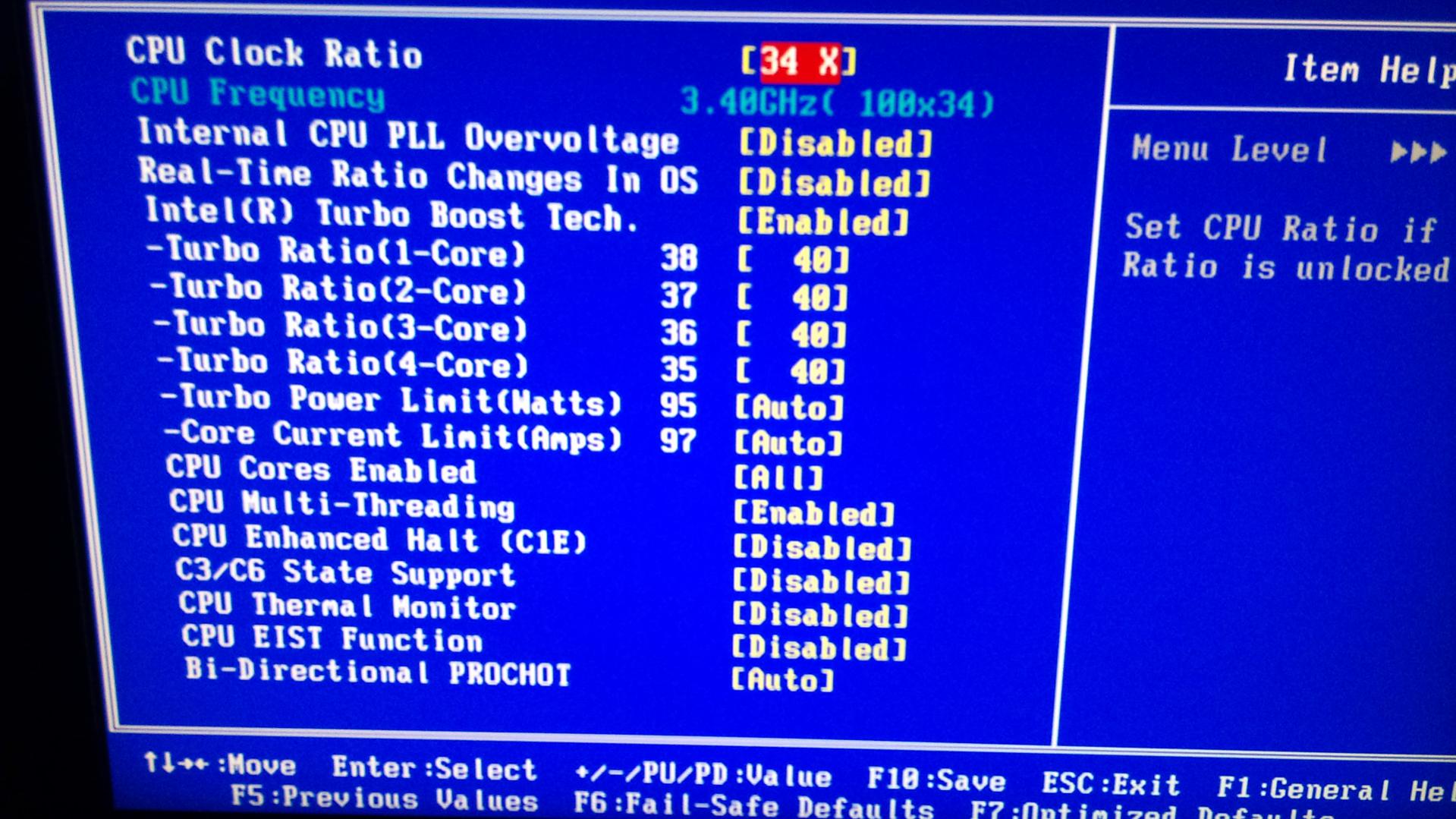

Ich bin auch gerade dabei meine Sandy zu übertakten, nur klappt das irgendwie nicht!
Also ich will über den Turbo takten doch sobald ich den Multi für alle 4 Cores ändern will gehen alle anderen wieder auf Auto!
Bei Turbo ratio 4 Core, sobald ich den änder!
http://www.hardwaremax.net/images/phocagallery/UD5P/thumbs/phoca_thumb_l_BiossetupTurbo.jpg
Wenn ich nur 1+2 auf Multi 40 stelle klappt das im Bios soweit aber er taktet bei Belastung (Prime ) nicht hoch!
Hab Prime im Task Manager auch nur Core 1+2 zugewiesen und bei "Number of torture test threads to run" auch auf 2 gestellt!
Was mach ich falsch ?
Das hatte ich auch bei meinem P67-UD4.Sobald der vierte Kern auf den selben Multi eingestellt wird,hat er sich wieder auf Auto gestellt.Ich habe einfach die Turbofunktion von Auto,auf Enabled gestellt.Danach ging es einwandfrei.
Ich kann den 4 Kern nicht mal ändern sprich ich kann 1-3 auf Multi 40 stellen und sobal ich Core 4 auch nur eine Stufe höher stellen will springen alle sofort wieder auf Auto!
Ich glaube das hab ich Gestern auch so gemachtm, werde es aber gleich nochmal probieren.
Edit: Klappt nicht. Was benutzt du den für eine Bios Version
Biosversion F8f
Gibst Du die Werte direkt ein oder per + bzw - Taste?
Hatte es vorhin nochmal per + Taste auf 40 gestellt,daraufhin sind die Kerne alle wieder auf Auto gesprungen.
Bei direkteingabe hat es dann wieder geklappt.Alle Turbomultis auf 40.

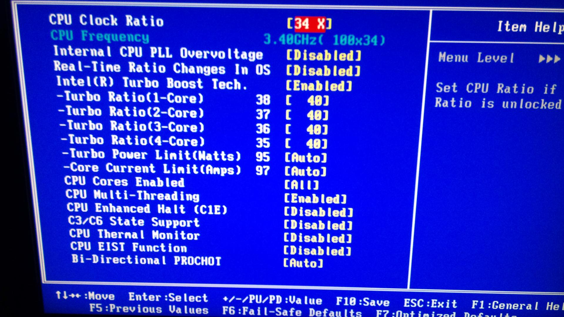

Ich hab beides schon probiert! Also bei 1-3 per +- und bei 4 mit +- oder direkt eingabe!
Ich seh gerade auf dem Screen das du "Cpu Pll overvoltage" auf disabled hast, ist das wichtig?
Achso, woher bekomm ich das F8 Bios finde mit dem Programm von GB nur das F7
ps: hab gerade bei Gigabyte auf der Hp geschaut dort ist das F7 auch das Neuste..oder hast du vllt das B3 stepping ?
Nein,habe B2.
Das F7 ist Final,ist aber nicht so weit fortgeschritten wie zb F8f.Das F7 hat aber kein CPU-PLL Overvoltage.Das haben nur die bisherigen Betas.
Die CPU PLL-Overvoltage Funktion kannst du (falls vorhanden,je nach Biosversion) deaktivieren.Ist meist erst bei massiven OC nötig.Ab 4,5Ghz+ soweit ich das bisher gesehen habe.
Betabios gibt es hier: http://www.jzelectronic.de/jz2/index.php

Mit dem F8f Bios klappt es mann muss den "Normalen" Multi nur auf 33 lassen sonst springt der 4 wieder auf Auto!
Jetzt hab ich noch ne Frage: Ich will über den Turbo takten weil ich gelesen habe das dann die Stromsparfunktionen noch aktiv sind!
Bei mir senkt sich jetzt aber nur der takt nicht die V-core, muss ich die V-core auf Auto o. auf Normal lassen? Wenn ja kann ich dann nicht eine beliebige V-core einstellen?
Die Energiesparfunktionen sind nicht von der Turbofunktion abhängig.
Du kannst also die Turbofunktion deaktivieren und trotzdem die Sparfunktionen nutzen.
Die Vcore stellst Du auf normal.Dann funktioniert auch das absenken der Vcore im Idle.Sonst klappt das nicht.Die Feineinstellung der Vcore machst Du dann mit der Dynamic Vcore (DVID) .Offset,also der Korrekturwert.
