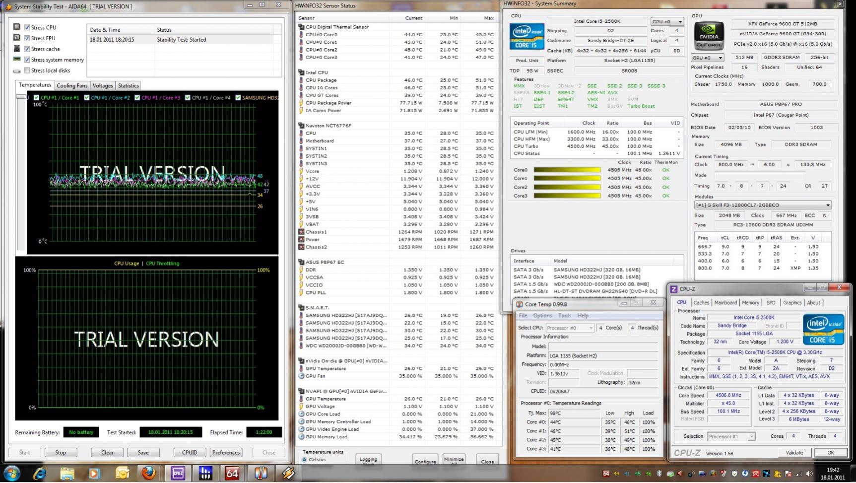

ich habe gestern auch am 24/7 System getestet mit folgendem Ergebnis.
Momentan habe ich die CPU für alle 4 Kerne auf etwa 4,5 GHZ laufen bei 1,2 Volt gemäß CPU-Z und Aida64. Der Voltwert des CPU's wurde im Bios auf auto gestellt und die Einstellung Offset-Voltage steht auf -0,060.
Voltage Load: 1,92-1,2 Volt
Voltage Idle: 0,89 Volt
Offset-Voltage Bios: -0,060
Spannung Speicher/Timmings: fester Wert
Load Line Calibration: regular
Die restlichen Voltwerte: auto
BCLK: 100,1 (100 funktioniert nicht bei DDR 1600, scheinbar ein Bug)
Ram: 1601 Mhz
Gemäß Aida64 werden die übrigen Voltwerte nicht erhöht und laufen somit im Standardwert. Habe nach 4 Stunden Prime abgebrochen - bis dahin keine Probleme. Die Temperaturen lagen unter Last zwischen 46 und 52 Grad. Im Idle bei etwa 29 Grad. Die
Stromsparfunktionen des CPU's waren alle aktiviert. Im Idle taktet sich die CPU auf 1,6 GHz herunten. Ich hoffe die Daten helfen euch beim Testen etwas weiter.

Richtig, 4 Stunden sagen "nicht viel" aus. Aktuell läuft der Stresstest von Aida64. Morgen früh um 6 Uhr wird sich zeigen, ob die Einstellung abgespeichert werden kann.
Grüße und schönenen Abend
