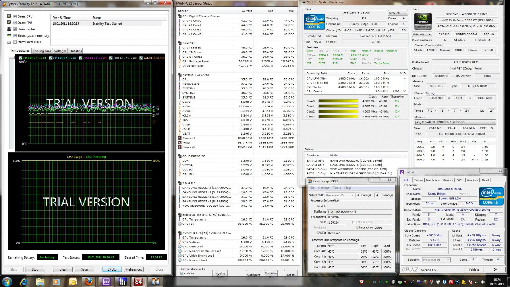

Ich glaube dieser Offset-Voltwert senkt die CPU-Vcore stets um den eingestellten Wert. Mit welchem Multiplikator die CPU aktuell agiert, spielt scheinbar keine Rolle.
Ich fahre derzeit mit -0,060 Offset-Volt. Die Vcore fällt im Idle dadurch auf 0,872 Volt und im Lastzustand auf durchschnittlich 1,208 Volt.
12 Stunden Stresstest waren erfolgreich. Scheinbar habe ich ein taktungsfreudiges Modell ergattert.
