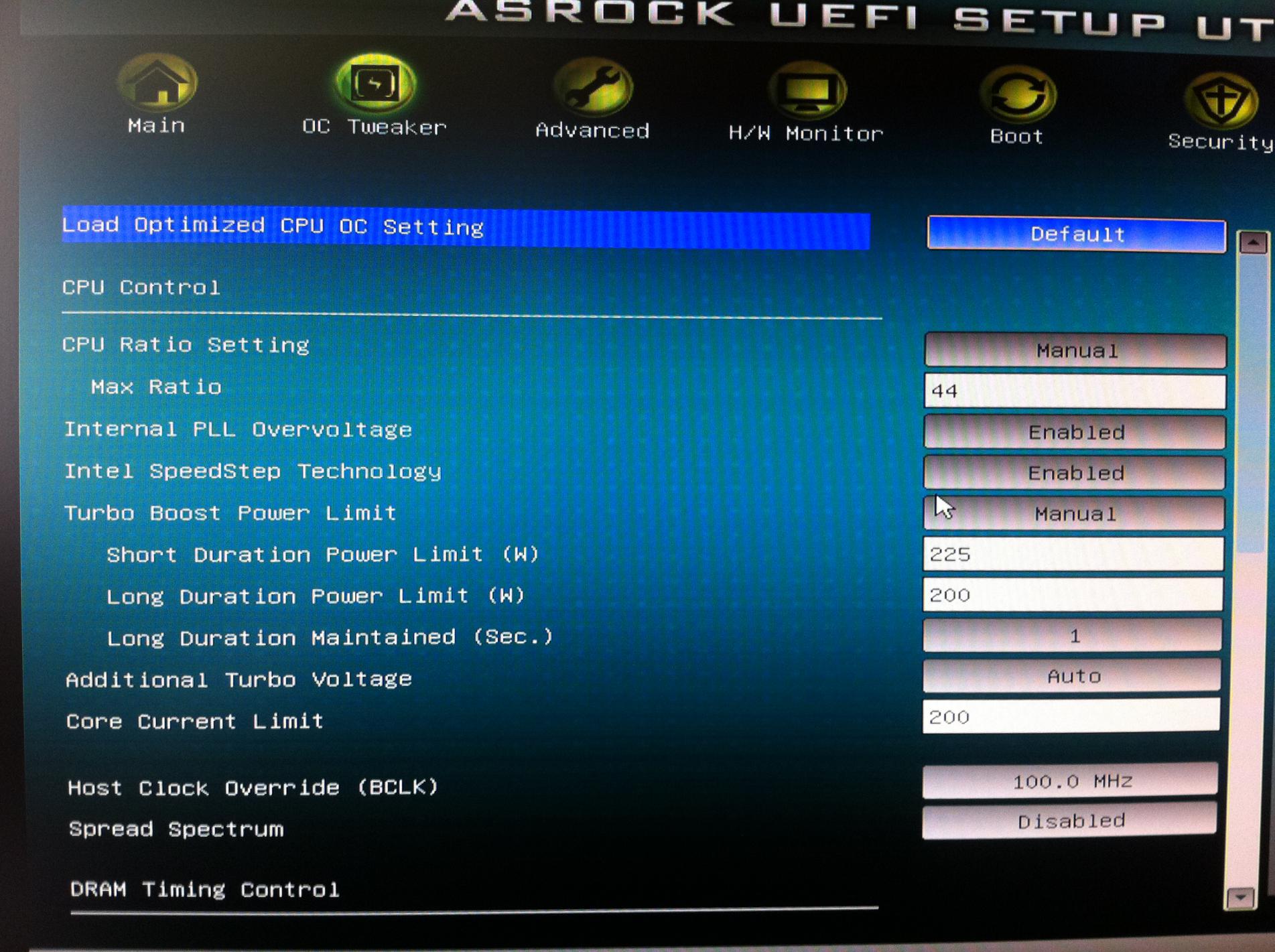

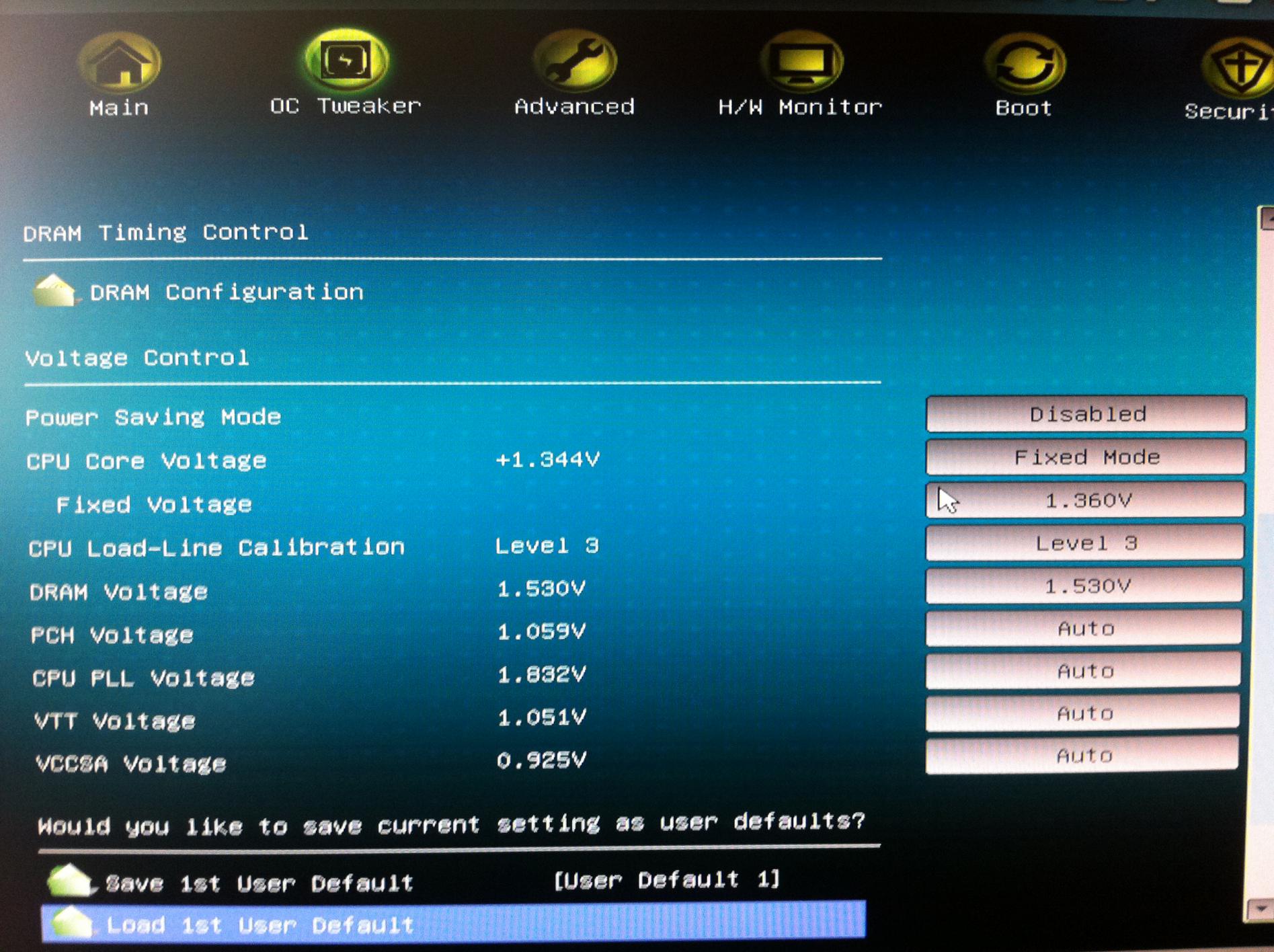

Guten Tag,
Ich habe ein Problem ich bekomme meinen I5 2500k nicht höher als 4.4 GHz [multi44].
Wenn ich den Multi nur auf 45 oder 46 erhöre Freeze der Pc beim Winodws Boot Logo.
Die 44 also 4.4 GHz laufen 48 Stunden Stabiel (Prime95) sowie auch in allen Games.
Ich habe ein ASRock P67 Extreme 4 B3 mit dem 1.70 Bios,DDR3 G.Skill 8GB 1600MHz.
Bilder von meinen Bios Settings habe ich angehängt.
Hoffe das ihr mir helfen könnt.
Mfg Daniel

Probier mal die Load Line Calibration auf 1 zu setzen. Dann kriegt die CPU auch unter Vollast noch die komplette Spannung.
