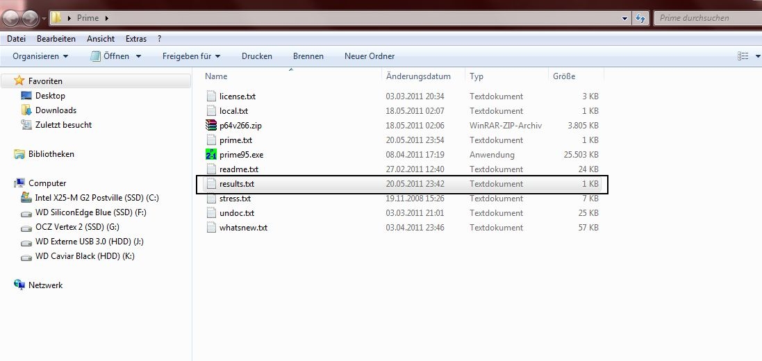

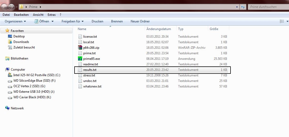

zero389 schrieb:
Heut hab ich ein in place large ffts test laufen lassen, ich war 8stunden weg, jedoch hab ich als ich zurückkam nur ein bluescreen gesehen D:. Weiß jetz nicht wielange was lief und warum ein bluescreen kam und wann.
Du kannst in der Datei results.txt sehen wann bzw bei welcher Testgröße die Kiste verreckt ist.
