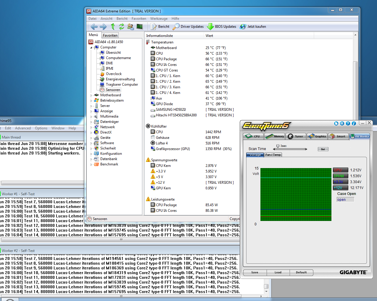

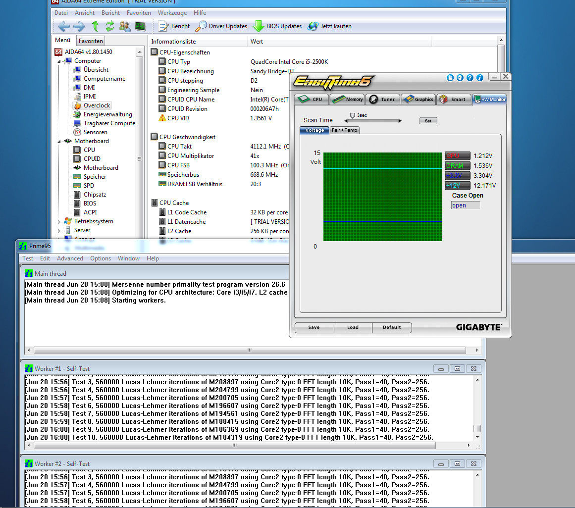

Kennt jemand ein Tool, mit welchem man die vCore auf einem Gigabyte Motherboard perfekt auslesen kann?
Mit dem Tool "Easy Tune 6" von Gigabyte ging das perfekt, leider mussten sich unsere Wegen trennen, da dieses Tool in Kombination mit einigen Spielen zu Bluescreens führte...
Also kennt jemand eine gute und zuverlässige Alternative?
AIDA und Hwinfo habe ich ausprobiert, beide liefern aber zu 100% falsche Ergebnisse...
CPU-Z vieleicht :) .
Die neue AIDA64 Extreme Version zeigt die gleichen Temps an wie EasyTune von Gigabyte.
Bei mir nicht, siehe Screenshots:
