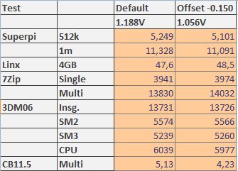

MenTor501 schrieb:
Eine weitere Beobachtung wäre auch, dass die Presets sehr viel schneller sein können als die Manuellen Einstellungen, somit ist ein 4.4Ghz Takt mit bis zu 1.368 im Preset schneller (~8,52-8,58 im Cinebench) als mein jetziger 4.5Ghz auf 1.320 (mehrfach getestet, stabil bei 8,24).
Kann ich bestätigen, es wirkt sich allerdings nur auf CB11.5 aus, nicht auf irgendwas anderes. Es wirkt sich immer genau dann aus, wenn die CPU mit einer anderen Spannung als der Default Spannung betrieben wird.
Anbei noch eine Tabelle als Vergleich. Wie da zu sehen ist, unterscheiden sich auch nur die CB11.5 Ergebnisse, nichts anderes. Warum das so ist, kann ich dir nicht sagen ... konnte auch über google dazu keine Informationen finden. Die Test CPU war ein 2500k ohne Übertaktung.
