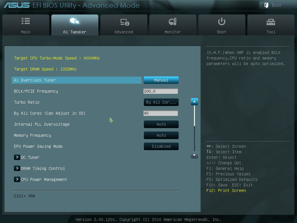

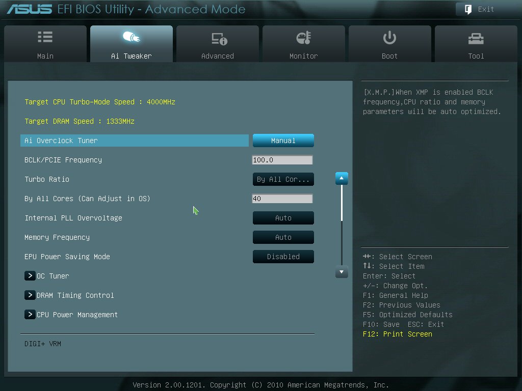

Ich habe bei meinem 2600k -0.020 Offset eingestellt, damit läuft er auf 4,0GHz im IntelBurnTest (prime ist dagegen Pillepalle) unter "Very High" ohne Probleme, im BIOS sieht das so aus:
Und da ich auch einen Nutzen von dem Turbo-Modus haben wollte habe ich es im BIOS so eingestellt, das die Sandy bei 1-KernAuslastung auf 4,3GHz hoch geht. Dies habe ich mit IntelBurnIn über Threadzuweisung auch getestet und ist mit den obigen Offset stabil, bei 4,4GHz gabs Bluescreen.

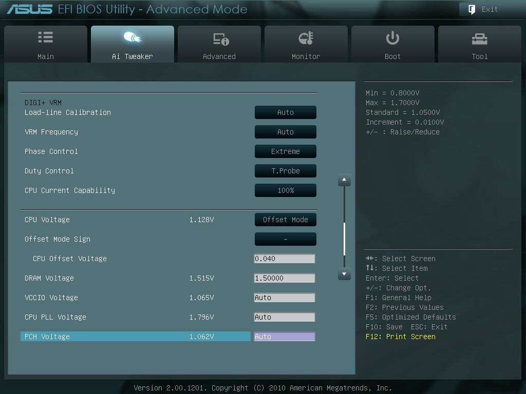

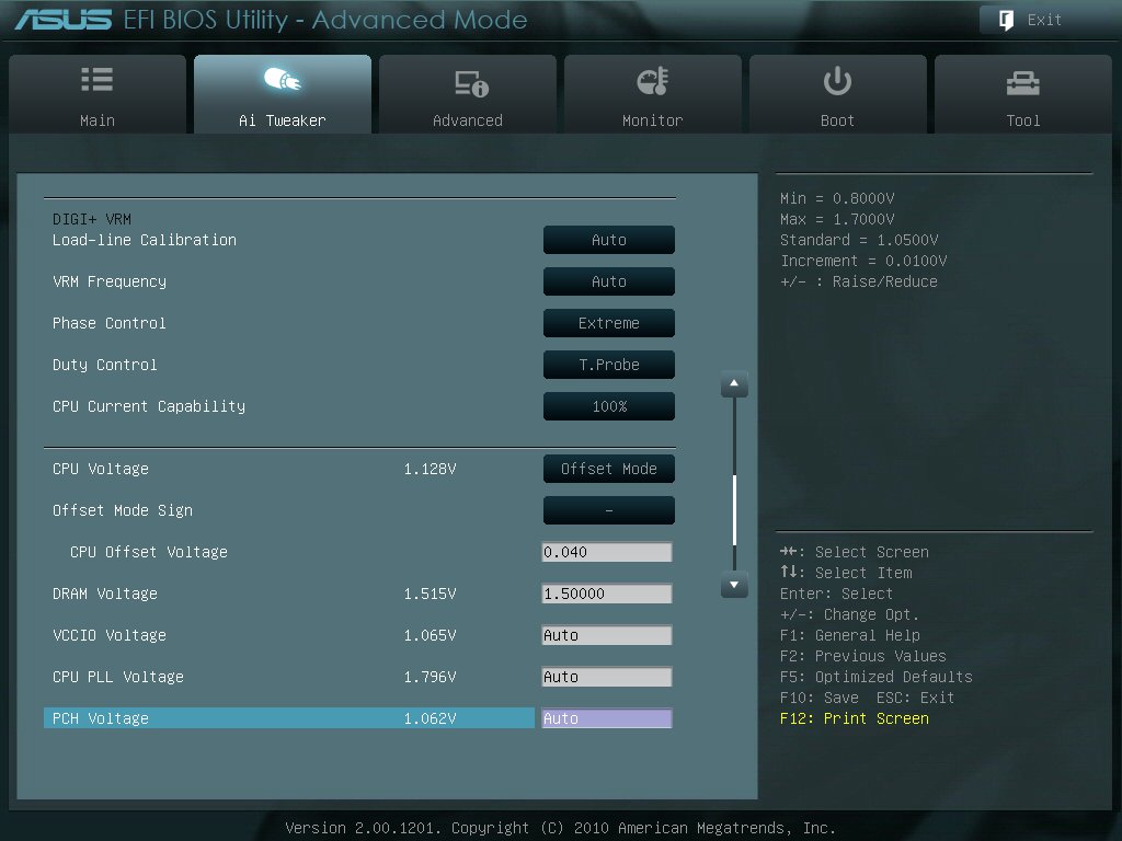

Wie hier bereits geschrieben, hatte ich vor kurzem meinen i5-2500k auf 4Ghz mit fixer VCore von 1,12V betrieben (auf einem Asus P8Z68-V Pro).
Jetzt habe ich auf den Offset-Mode gewechselt. Nach Reboot wurde mir 1,168 als VCore angezeigt. Daraufhin habe ich den Offset auf -0,04 gestellt. Nun ist die VCore im BIOS also auf 1,128 (siehe angehängte Bilder).

CPU-Z zeigt mir nun aber unter Last/Prime an, daß meine VCore 1,216V beträgt (im idle 0,91).
Auf welche Zahl soll ich mich nun verlassen, um den Offset richtig einzustellen? Wenn ich nach CPU-Z ginge, könnte ich auf -0,095 stellen.
Edit: Vorher waren die Anzeigen für die VCore im BIOS und unter CPU-Z ja auch identisch.
Ist es vielleicht so, daß das BIOS nur die VCore für die CPU@Stock, also 3,3Ghz anzeigt und dann in Windows unter Last @4Ghz entsprechend nochmal 'draufgepackt' wird?

teste doch einfach obs stabil ist und dann ist gut...
der vcore im bios ist immer etwas höher als real...musst ja nicht genau nach den zahlen, die du vorher hattest takten...
"...im bios ... als real" heißt also, daß CPU-Z die 'realere' VCore-Spannung anzeigt, also näher an der tatsächlichen ist?
Stabil läuft es, aber ich möchte mit der VCore natürlich gerne so tief wie möglich gehen.
Orientiere ich mich also an der CPU-Z-Spannung und stelle im Offset tatsächlich 0,9 ein? Das kommt mir sehr hoch vor...
geh doch einfach so niedrig mit der spannung so dass es NOCH stabil läuft und ja cpu-z zeigt die spannung an die wirklich anliegt...
Schon einmal versucht, die Spannungen mit TurboV EVO auszulesen?
Kannst ja mal schauen, ob auf Deiner CD die aktuelle Version (ASUS Probe II V1.00.29) ist. Wenn nicht dann hier herunterladen.
Dein Board hat den Super-I/O-Chip von Nuvoton drauf, der von Asus zur Steuerung und Überwachung von Systemspannungen genutzt wird. Keine Ahnung, ob CPU-Z an diese Spannungen ran kommt.
Habe für mein Board (1156) eine Aussage von Asus Taiwan, dass die Spannungen von anderen Tools (wie CPU-Z) nicht hundert Prozent stimmen. Da ich Messpunkte an meinem Board habe, konnte ich das auch bestätigen.
Ab un zu hab ich den Cold Boot Bug nur, wenn ich am USB 3.0 Port meine 1TB Western Digital My Passport Essential dran hab.. Ich hasse dieses Mainboard :D
OK, TurboV EVO zeigt mir die gleichen Werte an wie CPU-Z wenn ich mit Prime oder Linx belaste.
Die Spannung schwankt bei CPU-Z ständig zwischen 1,192 und 1,208 - aber ich nehme an, daß liegt an Belastungssschwankungen...?
Ich werde jetzt mal im BIOS einen Offset von -0,07 einstellen, um annähernd wieder an die 1,12 von vorher zu kommen; aber irgendwie kommt mir das nicht ganz koscher vor.Wenn ich nämlich Offsetwerte >,,06 eingeben will, färben sich diese rot. D.h. das BIOS will mir doch bestimmt sagen, daß das risikobehaftet ist...?
