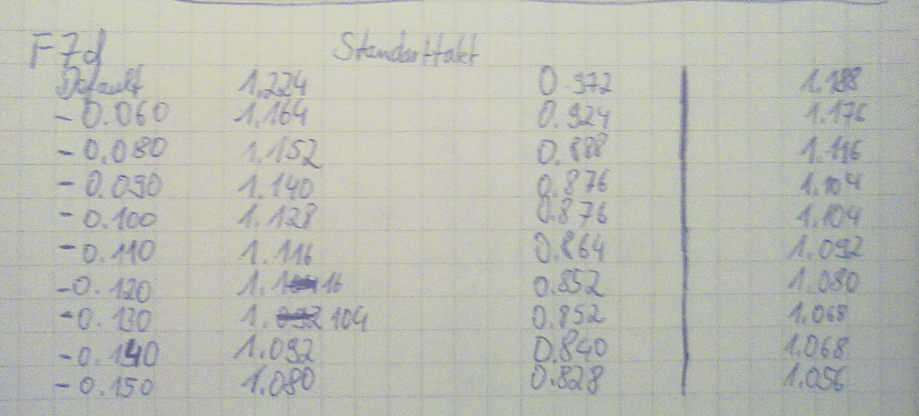

Nö Jopp, du liegst damit richtig. Was zindelino machen sollte ist, den Offset einfach Schritt für Schritt nach unten setzen und schauen ob es noch stabil läuft, genauso wie beim OC, nur andersrum und immer schön testen. Wie weit du runter gehen kannst ... hier hast du einen groben Überblick von meinem 2500k:
Spalten bedeuten: Offset | im BIOS angezeigte Spannung | Idle Spannung mit CPU-Z | Last Spannung mit CPU-Z
Untertakten solltest du nicht (wenn das überhaupt geht). Die Spannung über den Offset zu senken reicht schon aus. Was das bringen tut, weniger Stromverbrauch und damit einhergehend weniger Wärmeproduktion und ein kühlerer Prozessor, einziger Nachteil, wenn man nicht korrekt testet, kann es zu Instabilitäten kommen.
Falls du unbedingt einen Guide willst:
1. Im BIOS den Offset um 0.01 verringern
2. Mit Prime95 5min testen
3. Weiter mit 1. bis:
Sobald Prime Fehler anzeigt oder es zu Bluescreens kommt:
--> Offset um 0.015 erhöhen und danach Prime ein paar Stunden laufen lassen
--> kommen immer noch Fehler --> Offset um weitere 0.005 erhöhen und nochmal testen etc.
Kommen keine Fehler:
--> im Alltag testen, wenn dein PC ne Woche läuft, ist alles iO und du kannst es so lassen.
