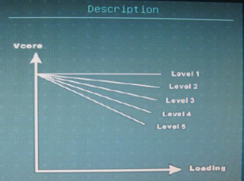

Mal eine Verständnisfrage, im UEFI von meinem ASRock habe ich mehrere Einstellmöglichkeiten für Load-Line Calibration: Auto und Level 1 - 5. Standardeinstellung ist Level 5. Daneben ist dieser Graph zur Erklärung:
Wenn LLC den VDroop verhindert, dann müsste doch Level 5 die richtige Einstellung sein, um LLC auszuschalten oder?
Sehe ich auch so, einfach bei CPU-Z nachsehen während Prime, wenn die Vcore bei Prime weiter runtergeht ist LLC aus/niedrig.
