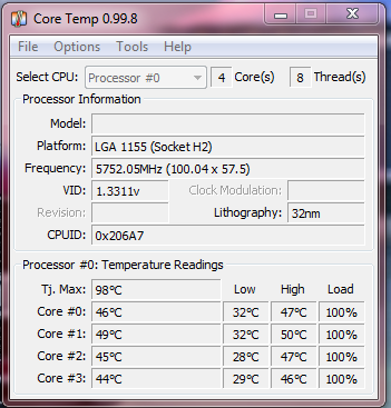

als ich neu startete und ins windows kam, sah ich bei systemsteuerung unter syteme eine seltsame angabe 3.40GHZ@ 5.80GHZ
@ belair
Ne der hat da mit den 5,8GHz nur humbug ausgelesen in dem Moment.
Coretemp zb. meinte auch schon mal daß meiner auf 5,7GHz laufen würde.

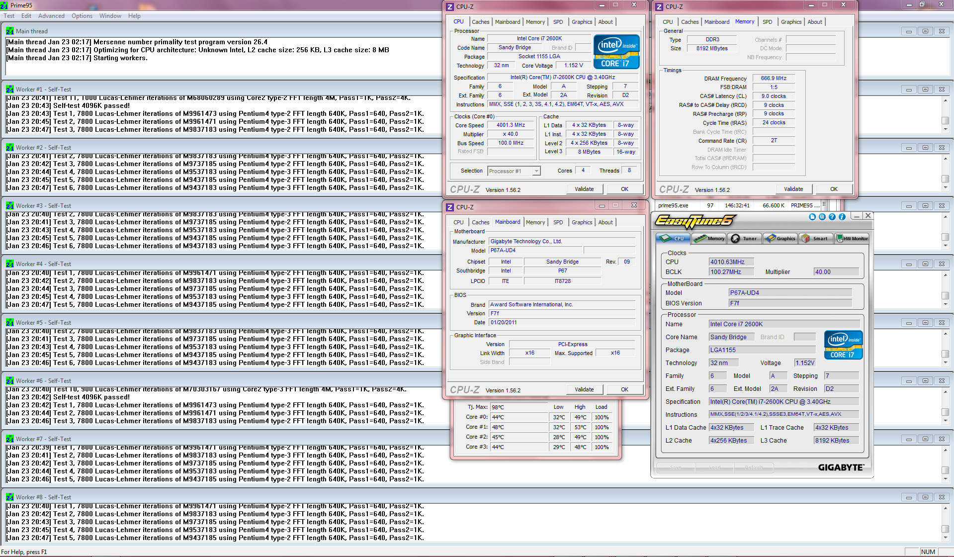

@ Julez
- Load Line Calibration -> hab ich immer deaktiviert
- CPU PLL -> ist bisher auch immer deaktivert
- C1E -> aktiv
- die anderen Spannungen, NB etc. -> auf normal stellen / bei meinem P67 UD4 ganz einfach ablesbar im Bios
- Turbo-Modus -> hab ich bei OC deaktiviert
(allerdings ein 2600K)
