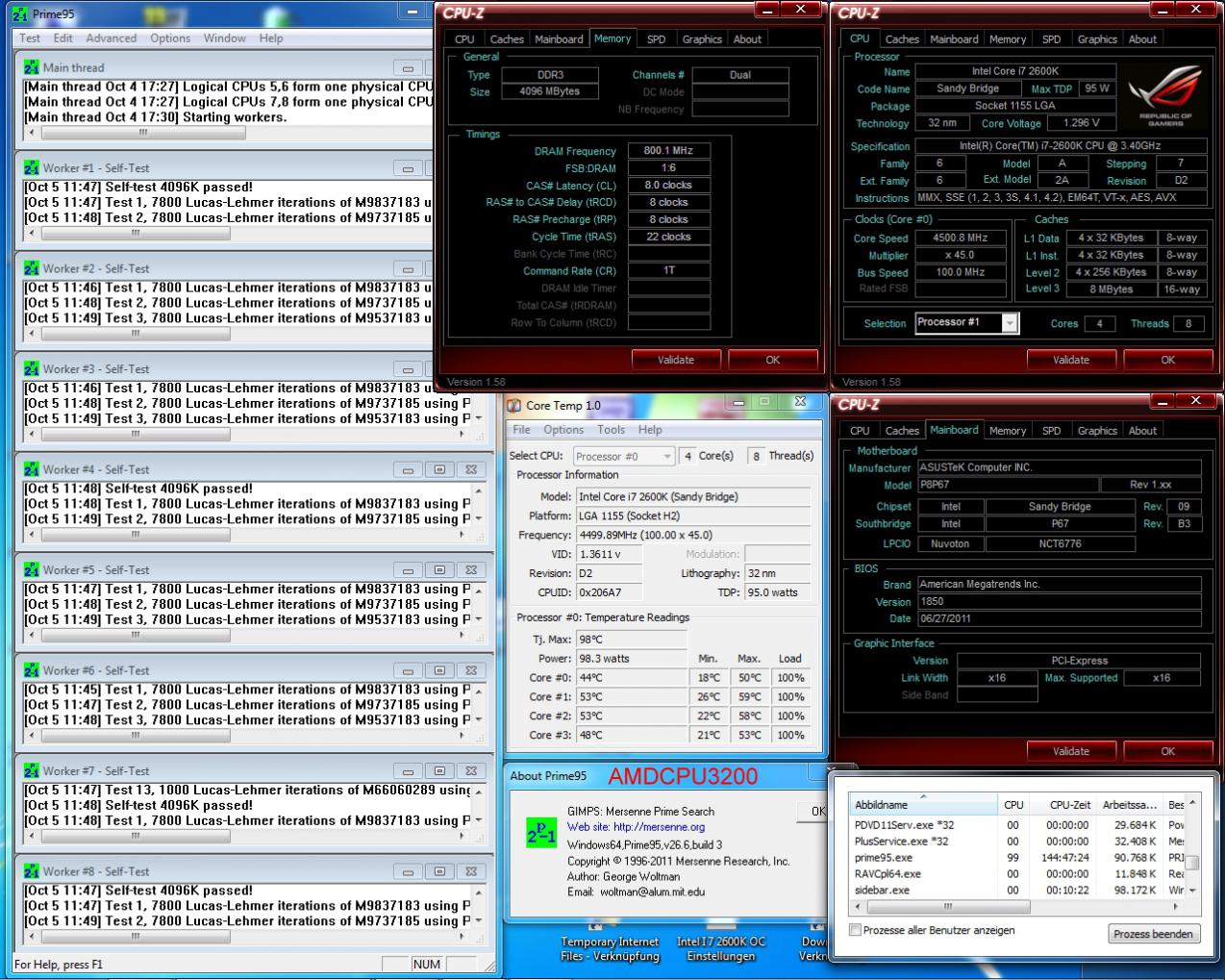

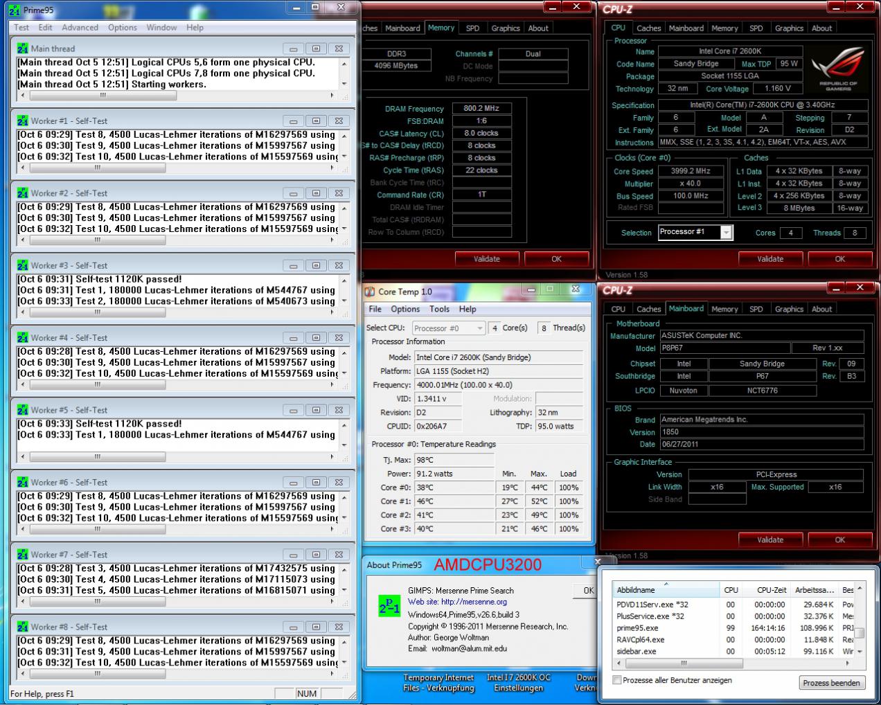

Und die passenden Screen Prime Fullrun's.
