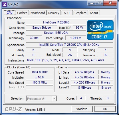

Jau den Schalter hab ich schon gesehen, konnte den BCLK aber auch schon so festlegen, das war er auch!
Es hat alles schon funktioniert, nur CPU-Z hat etwas falsches angezeigt, hab auf eine neue Version geupdated und tada, alles so wie ich es haben möchte...
Anbei noch ein Screen

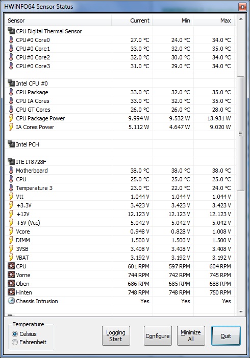

Hallo.
Ich wollte mal fragen ob eure VCore bei Tests unter LinX, Prime95, HyperPi auch so Ausschläge hat. Meine VCore lese ich mit HWInfo64 und HWMonitor aus. Alles andere unterstützt meine CPU und Mainboard nicht.
VCore unter BIOS auf Normal gestellt 1,355V und einen Offset oder Dynamic VID von -0,030V eingestellt. Außerdem ist EIST eingestellt, sodass die VCore im Idle bei 1,6GHz auf ca. 0,9V fällt und hin und her pendelt, aber unter
Prime95 kostant auf 1,260V,
LinX immer zwischen 1,272 - 1,292V.
HyperPI passiert genau das gleiche. 1,260 - 1,284V.
Jetzt habe ich den PC immer mal getestet, dann wieder normal benutzt und nun schaue ich nochmal bei HWInfo64 rein und der MAXIMAL VCore WERT stand bei 1,306V. Wird wohl immer nur kurz erreicht.
Ist das bei solch kleinen Ausbrüchen im VCore schädlich für die CPU?
Man sagt, dass die CPU für den 24/7 Einsatz unter 1,35V bleiben soll. Dies erreicht sie erstmal nicht, aber die Ausschläge finde ich schon sehr krass.
VID: liegt bei 1,371V. Diese Spannung liegt aber nicht an der CPU an. Nach meinen Recherchen ist das die Güte der CPU, ob die gut zu übertakten ist oder nicht. Man sollte bei VOffsets nicht über diesen Wert kommen. Oder??!!
Temps sind bei Prime95 ok, bei 59-67 Grad, je nach Kern. Zwei Kerne pendeln bei 66-67 Grad.

Also bei manchen Usern zeigt CPU-Z die richtig VCore an. Bei mir aber nicht, sondern nur die QPI/Vtt Spannung. Die liegt bei 1,044V und steigt bei Last auf 1,056V.
Die Tools starten immer automatisch als Administrator. Erkennbar, weil Windows 7 immer eine Abfrage aufpoppt.
Also alles gut. Kannst du mir denn auch dabei weiterhelfen oder von deinen Erfahrungen davon berichten oder wolltest du mir das jetzt nur sagen???

Das mit dem richtigen anzeigen liegt sicher nicht an "manchen Usern" sondern an den Mainboards. Hauptsächlich davon betroffen sind Z68 Boards, allerdings auch einige wenige P67 Boards. Wenn CPU-Z in der neuesten Version (1.58.5 bzw. 1.58.7) immer noch was falsches anzeigt, musst du halt auf die Hersteller Tools zurückgreifen oder ein Ticket bei den CPU-Z entwicklern aufmachen mit Nennung deines Mobos etc.
Danke. Wie gesagt, dass es am Mainboard liegt habe ich bereits gesagt.
Das ich "manche User" schreibe liegt daran, dass das viele in anderen Themen immer wieder verwechseln. Ich will euch nur sagen, dass ich die Spannung nicht falsch ausgelesen habe.
Ich kann mir mit HWMonitor und HWInfo64 die korrekte Spannung VCore anzeigen lassen.
Ich weiß jetzt nicht wieso daraus jetzt ein Problem gemacht wird?? Ich würde gerne etwas zu meinem Anliegen hören.
