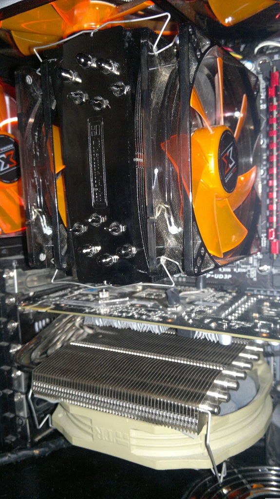

Lacky30 schrieb:
Pic vom Sys...
Schnuckelige Kühlung :evillol: Aber guckst du hier: :cool_alt:
Die Temps sind notgedrugen hoch. Ich könnte auch die Lüfter statt auf 5V, auf 12V stellen und die Pumpe von Stuffe 1 auf 5, aber dann riskiere ich Kondenswasser. Darum lass ich es so.
Die Temps sind ja super und im Nebenzimmer ist es sehr ruhig. :)
Hmm...Wasser :rolleyes: ja gut!
Luftkühlung hat irgendwie mehr Reiz!
aber ansonsten :stacheln: auch schnuckelig!:D
