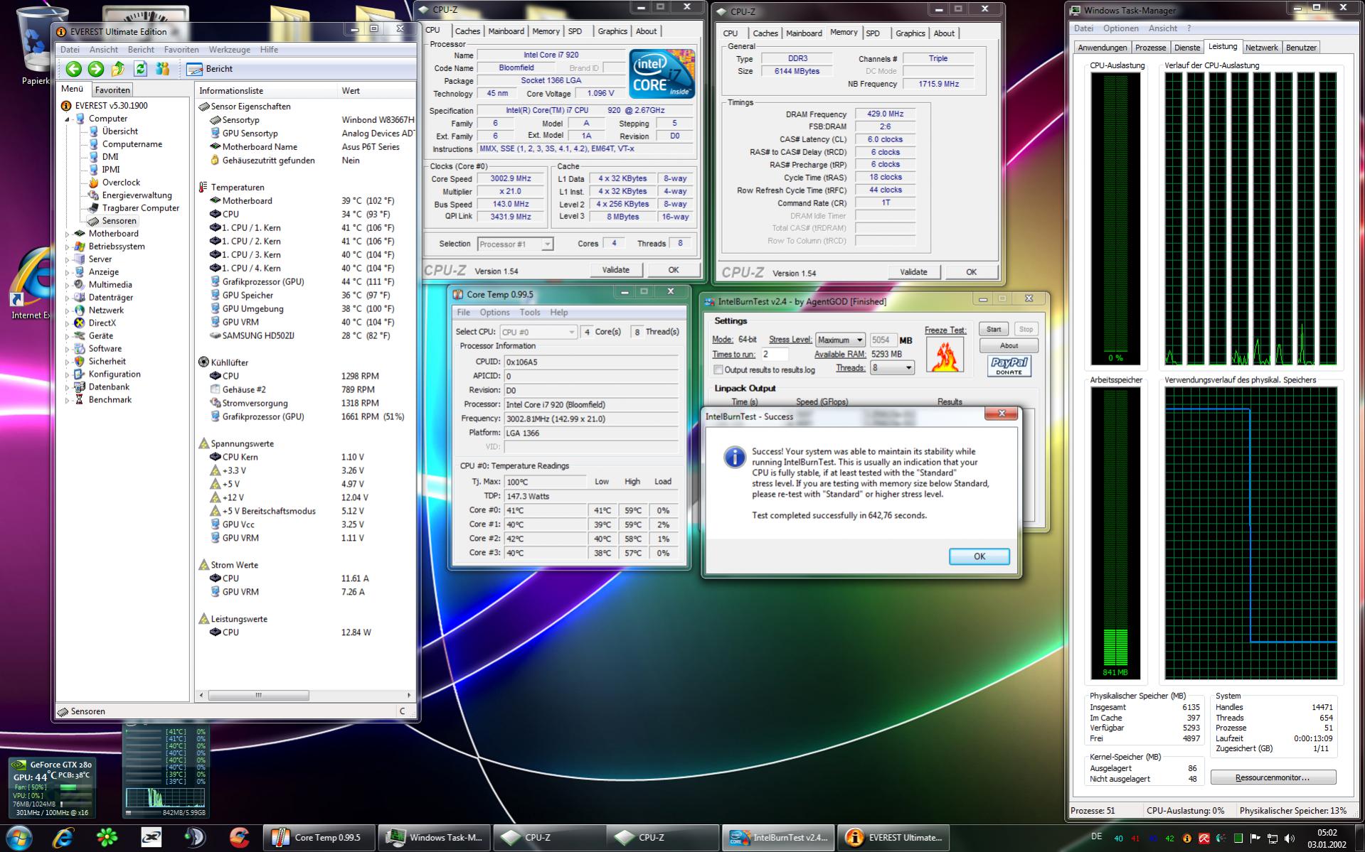

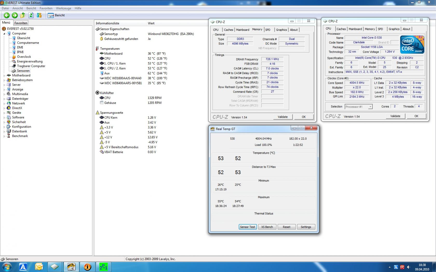

Hi, kann ich das so als alltagstauglich ansehen oder ist irgend etwas auffällig?

Komische Frage @Manuel. Was sollte daran auch auffällig sein?
Sieht nach einer Eis gekühlten WaKü aus oder Du hattest über Nacht das Fenster auf und
die Seitenwand vom Rechner offen. Machen leider viele, um sich damit zu profilieren.
Problem dabei ist nur: später im Spielealltag vergessen sie, dass im geschlossnen System die Temp ihre
eignen Gesetze hat und fix auf 90°C steigt. Willkommen Bluescreen und Freez :)
Wie gesagt, die Temps sind irre niedrig. Selbst für eine Wakü sehr sehr niedrig!
Du hast zwar einen komischen BLCK, aber vermutlich mit Absicht oder der Ram macht nicht mehr mit.
Mit 200x20 hättest Du mehr Speicherdurchsatz.
200er bclk krieg ich nicht hin, da ich im bios vom "p7h55 - m" ned so viele einstellungen machen kann (leider). Ausserdem zickt die iGPU rum bei nem höheren BCLK und läuft nicht mehr mit 733MHz
Und nein das fenster war nicht offen der pc lief bei ca 20° raumtemperatur 1stunde 20 minuten in prime. bin selber über die temps verwundert die der h50 von corsair mir da beschert hat. Hab den lüfterim bios so eingestellt, das er bis 50° auf 800rpm läuft und darüber langam anfängt schneller zu werden. vielleicht hat die temperatur sich deshalb dort eingependelt. nach 1,5h prime sollte die maximale temperatur ja trotzdem erreicht sein und der lüfter drehte bei gerade mal 1200rpm von maximal 1700rpm.
die in everest gezeigte cpu kühler rpm sind die der pumpe und die gehäuselüfter rmp die von dem lüfter vom h50.
Kann es sein das die temperatur fühler einen weg haben? allerdings mit dem boxed lüfter waren sie noch normal angezeigt worden (idle ca 50° und unter last @2,94 bei ca 65°).
Vor allem weil die Temp innerhalb von 1-2 sekunden um ca 20° fallen wenn ich prime ausschalte. das hab ich bei meinem anderen pc (qx9650 @ wakü) so noch nicht beobachten können.
Aber danke für die Info wenn ihr meint das alles ok aussieht. dann kann ich den rechner beruhigt dem neuen besitzer übergeben :D
der corsair h50 scheint echt nen hammer zu sein für das vergleichsweise kleine geld, leider ist die pumpe hörbar, wenn auch leise aber hörbar.
schönen abend noch
Mfg
Manuel
@bttn ich lade dich gerne ein vorbeizukommen ^^ nen tool für die umgebungstemperatur hab ich leider noch nicht xD
Die Top 10 der Kühler differiert lediglich um 0,5 - 1,25 Grad. Das ist alles. Es gibt bei den ganzen
Big-Towerkühlern keine Unterschiede/Vorteile von 10° oder mehr Grad. Die Zeiten sind lange vorbei. :)
Selbst der boxed Kühler schafft bei Dir irre niedrige Werte. Da hättest Du Dir garkeinen custom kaufen müssen, ehrlich.
Bei solch extremen Werten würde ich aber genau checken, ob das alles stimmt.
Ich kanns mir nicht vorstellen und ich hab schon viele OC-Listen gesehen. Mit Wakü ein realistischer Wert.
Bei mir sinds im IDL 35° und unter Last nach 6 Stunden etwa 70°C direkt auf den Kernen. Damit liege ich im guten Mittelfeld der OC Liste. Normale Werte, rockstable :)

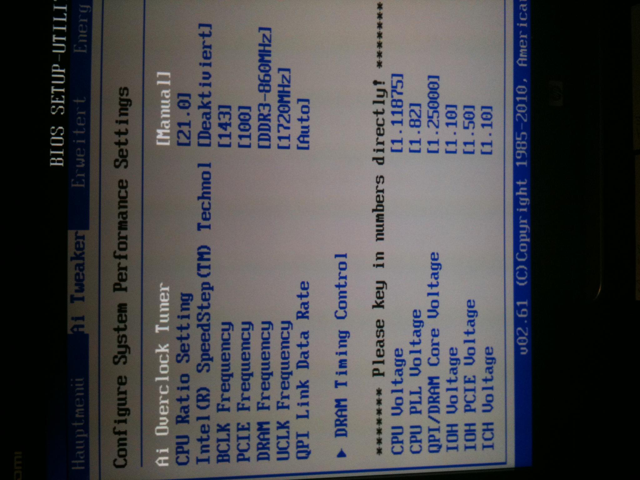

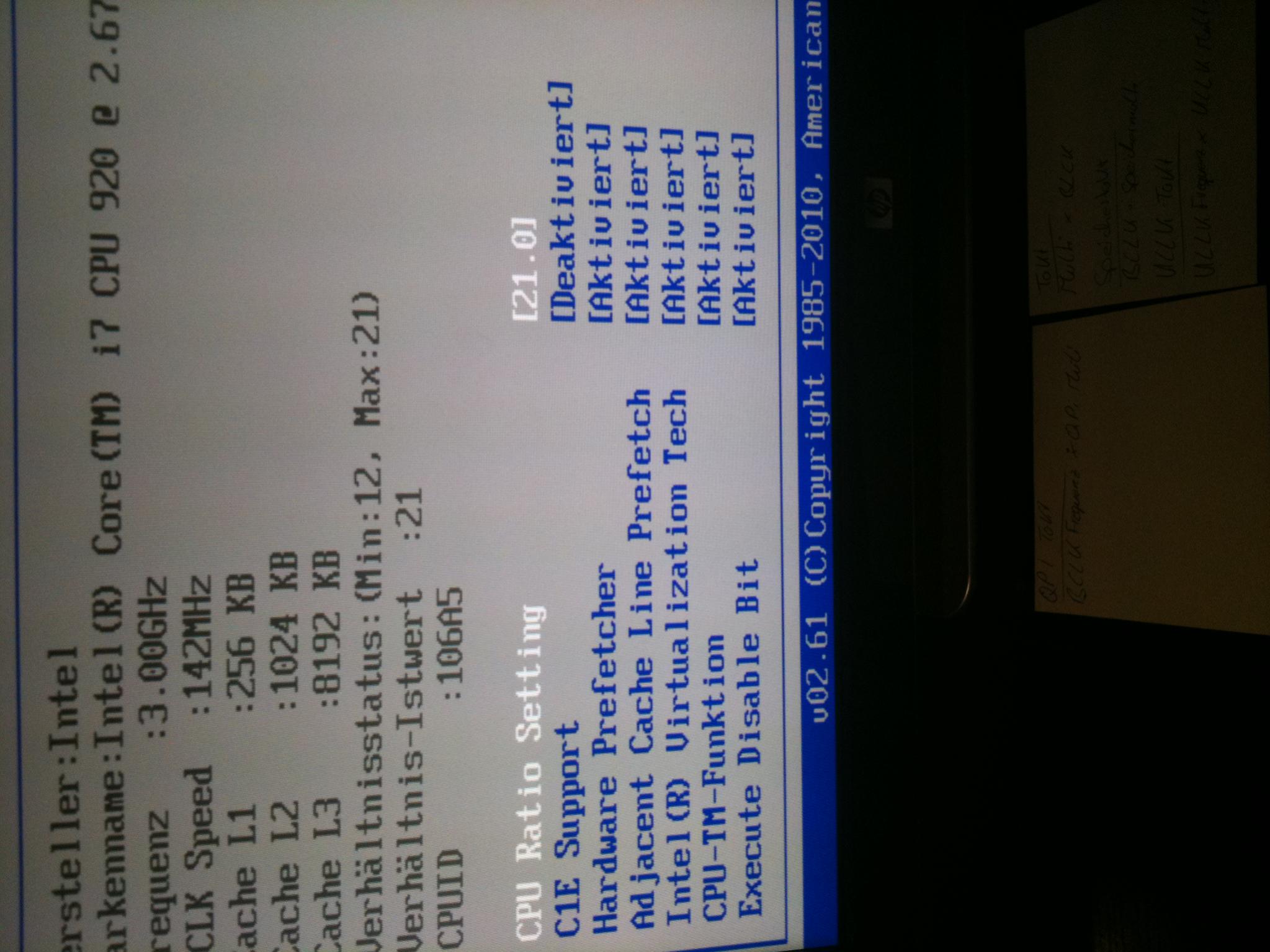

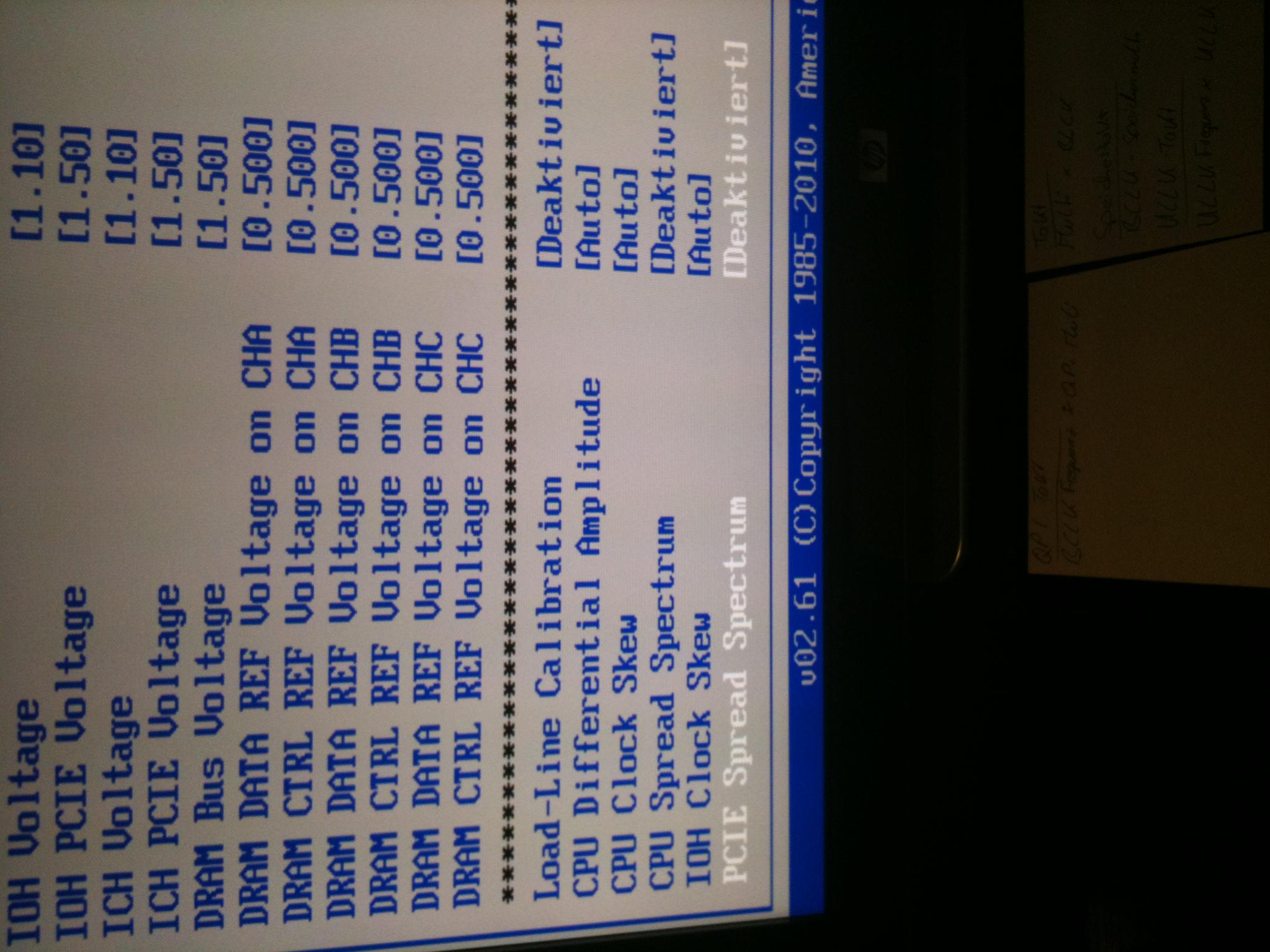

wär einer so freundlich und koennte sich meine Screens angucken?
Ist die Temperatur in Ordnung?
Habe ich die BIOS- Einstellungen richtig vorgenommen?
Danke!!

Sorry, aber ich blick da nicht durch. Du hast eine Stock-Taktung, normale Temps, aber frickelst an Bios-Settings rum, die für 4Ghz Bereiche gedacht sind.
C1E, Stromspar ist sogar ganz aus. Loadline Calibration auch. Da ist leider keine Struktur zu sehen, alles verworren und durcheinander. Mal default, mal wieder geänderte Werte.
ICH entwirre DEN Salat nicht. Lass entweder alles auf standard, oder ändere nur DAS, wo Du genau weisst, was Du machst. Anders machen WIR es auch nicht.
Ich glaube nicht, dass das Board übervoltet. Es wird auf auto lediglich die Spannung erhöhen, wenn die CPU unter Last ist. Ganz normal.
Also kurz: Temps sind für standard ok.
Bios: teilweise unverständliche Werte. Solltest genau wissen, was Du möchtest.
Evtl. im Ausus-forum gezielt nachfragen.
