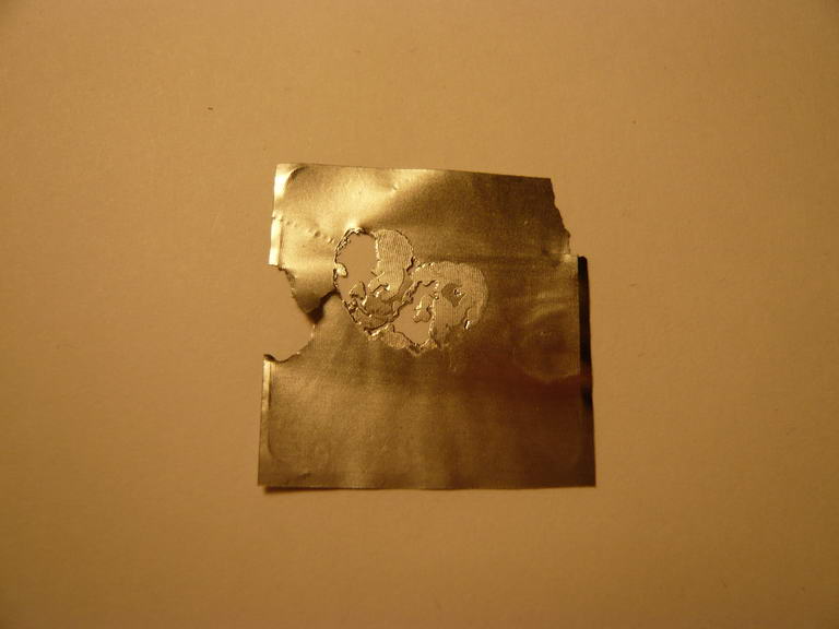

Hier mein Liquid MetalPad nach dem ich es ausgebaut habe....

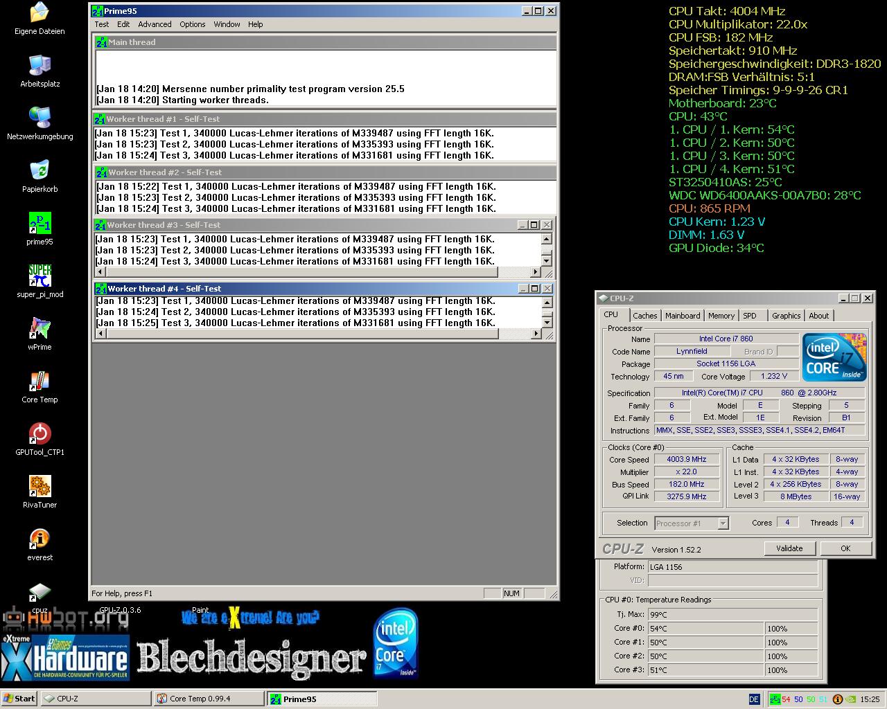

^^Wenn ich das richtig sehe, säuselt dein Lüfter von der CPU auf nur ~900 U/min und bei ca. 3,8GHz mit ca. 1,29V Vcore ist das garnicht weitgefehlt.

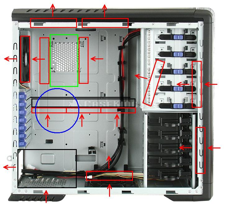

Wie sieht denn die restliche Belüftung, im Gehäuse aus? (zumal der Mugen in Rev.2 nicht gerade der beste seiner Klasse ist :rolleyes:)

Ich hab im CM690 den Frontlüfter der ansaugt, sowie einen der Hinten Rauspustet und einen der oben im gehäuse sitzt und Rauspustet...
