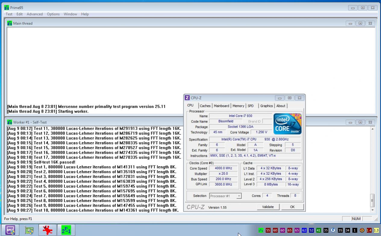

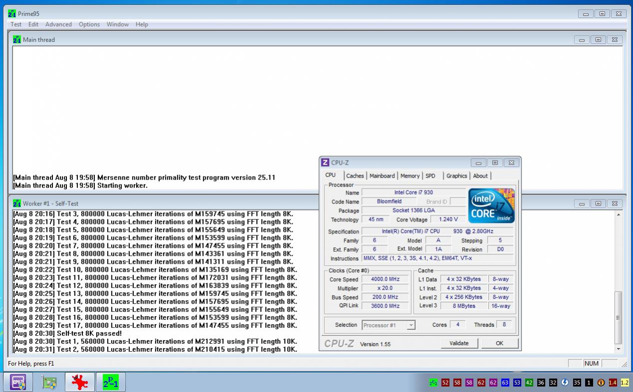

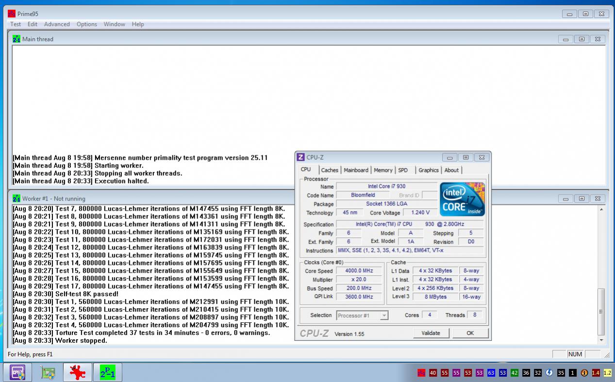

Ich hab folgendes Ergebnis erreicht nach 35 Minuten in Prime95 siehe Screenshots
CPU: @4.0 GHz, bei 1.240V
RAM Bus: @1603 MHz, bei 1.64V
QPI/CPU: @1.290V
BLCK: 200
Multpl.: 20
Während des Prime95 Tests betrugen die Temps wiefolgt (bevor ich den Stress Test unterbrach):
Core 1: ~59 C
Core 2: ~59 C
Core 3: ~64 C
Core 4: ~65 C
Im Idle betragen die Temps bei sämtlichen Cores ~51 C
Was haltet ihr von diesem Ergebnis? Keine Errors nach 35 Minuten!

Edit: nach nur 2 Minuten im Crysis Warhead Benchmark.. Bluescreen. Nun ja.. dachte das Prime viel über die Stabilität aussagt? :rolleyes:
Hab den Vcore der CPU um 0.02V erhöht, läuft nun stabil @1.256V bei 3DMark Benches und Crysis Warhead Bench

Mh.. kommt drauf an welchen test du benutzt hast.. Zb der Small FFT's Test sagt sehr viel über stabilität aus da es dort schnell zum Bluescreen kommt wenn die Vcore nicht reicht , der Large FFT Test lotet nur den Maximalen Verbrauch aus.
Desweiteren hören sich deine Temps eigenartig an , ca 50°C im idle und nur 9-15°C mehr im Prime95 Test hören sich äußerst eigenartig an evt nen Auslesefehler^^
Wenn deine cpu schon beim 3D Mark bzw Crysis aussteigt isse lange nicht stable , prüf einfach mal mit Small FFT Prime95 und wenn du maximum Temperatur und Stabilität wissen möchtest LinX das lastet die Cpu noch höher aus als prime95. Jedoch sind selbst diese Programme keine Garantie für Stabilität jedoch sollte nichts mehr passieren wenn sie dort nicht aussteigen. Am Ende zählt jedoch wie sich die cpu alltäglich verhält.
@SilentBTBK
Würde mal sagen, der ist an getestet aber auch nicht mehr.
Wenn der Prime Custom mir Run FFt´s in place mal 2 Stunden durchgelaufen ist, dann kann man schon mehr sagen.

also.. hab mal diesen FFT stress test 1h 27Minuten lang laufen lassen. 0 errors.
allerdings eben mit Vcore 1.256V, nicht nur 1.240V.
Gekühlt wird das wie HighEndKlaus schon beantwortet hat, mit nem Scythe Mugen 2 rev.B Kühler.
sehet meinen neuen screenshot im anhang.
die temps kamen nicht vieeel höher. Core 1 und 2 bei 60C, 3 und 4 bei 65C.
das stimmt, fürn idle is 51C schon etwas hoch. beim standart takt hatte ich im idle 33-36C. respektive die cores waren dann bei knapp 40C.
aber wie findet ihr die Spannungswerte? ist das bei mir wirklich gut, oder ganz normal?
ich rechnete damit, dass ich min. 1.33V laufen lassen muss für stabiles laufen bei 4GHz.
