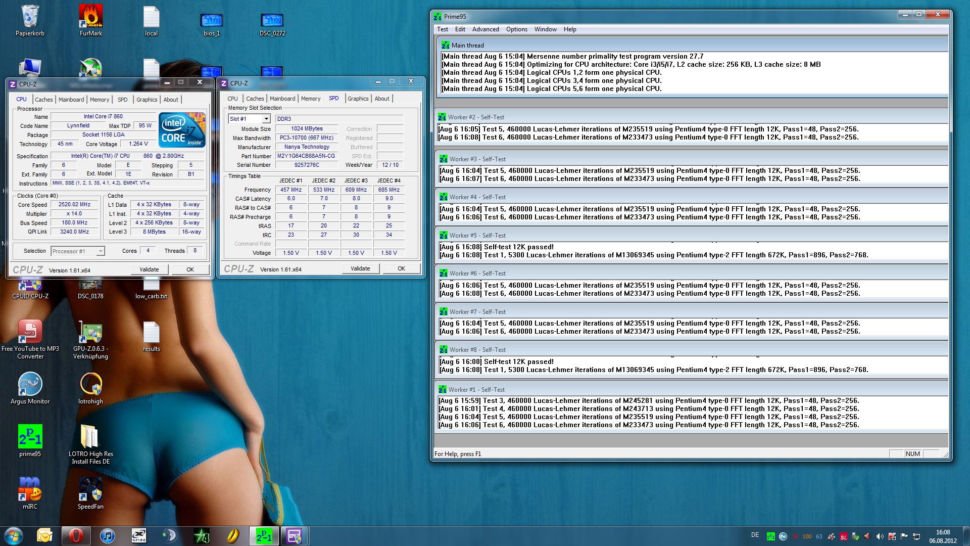

So, mit 14 x 180 und 1,21 QPI Spannung 1 Std ohne Fehler gelaufen, siehe Anhang (Temperaturen und Auslastung siehst du rechts unten).
Eine Frage noch bei den Arbeitsspeichern zeigt CPU-Z 4 verschiedene Frequenzen an, beim vieten 685 was x2 über 1330 kommen würde?

CPU-Z Reiter SPD zeigt Dir, was Dein RAM kann. Die Frequenz 685Mhz zum Beispiel musst mal 2 nehmen, was dann 1370Mhz entspricht. Also das was hier steht muss man im Bios einstellen.
CPU-Z Reiter Memory zeigt Dir wie Dein RAM im Augenblick läuft.

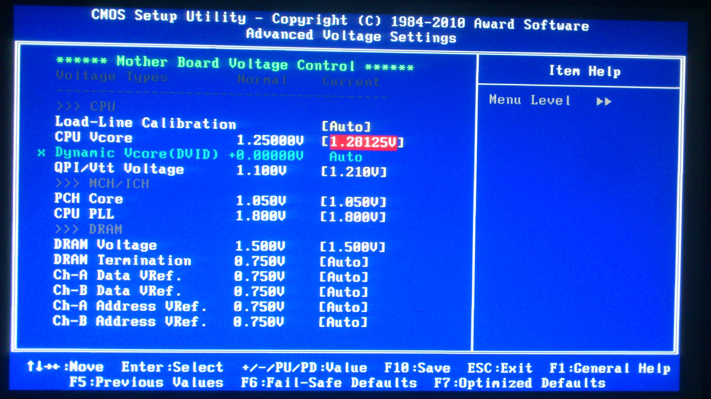

Vorher hat mir mein BIOS als Normal VCore Spannung 1.2815 angezeigt, siehe das Bild aus der ersten Post, jetzt zeit es mir 1.2500 an was ja ein riesen unterschied ist oder?
Außerdem hast du gesagt ich soll an der Dynamic Vcore rumschrauben, diese ist allerdings nicht auswählbar, muss ich die irgendwie freischalten, oder hab ich das falsch verstanden.
gruß

Ich hatte ja kein Gigabyte Board und hatte bei meinem Board nur feste VCore.
Du kannst auch feste VCore einstellen (Würde das einmal versuchen).
Die VCore hängt von der Load Line Calibration ab, die bei Dir noch auf Auto steht und wir nicht wissen, was das Board da einstellt.
Load Line Calibration (LLC) aus oder 0% ist gem. Intel Spezification und bedeutet:
Du gibst im Bios eine VCore und die VCore unter Last ist geringer, weil der VDrop wirkt.
Mit LLC voll an 100% eliminiert das Board den VDrop und was Du im Bios eingibst wird auch unter Last anstehen.
Der VDrop ist etwas gutes, weil der die CPU vor Spannungsspitzen schützt. Somit ist LLC aus oder nur wenig LLC besser.
Du hast halt den Effekt, das Du im Bios eine VCore einstellst und Dir bei Prime weniger VCore angezeigt wird.
Wichtig ist die VCore bei Prime und nicht das was im Bios steht.
