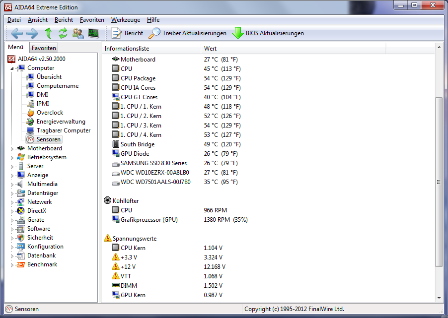

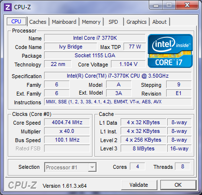

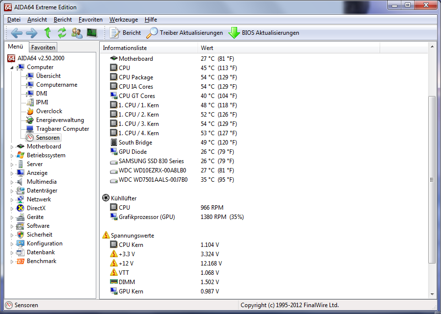

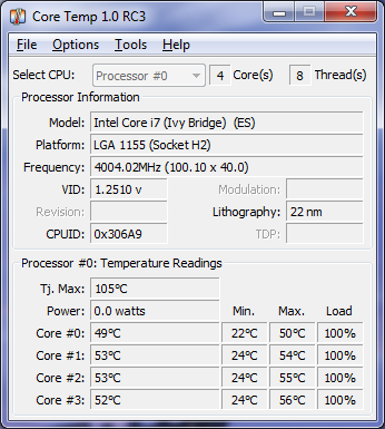

Huhu,
ich glaube, ich habe gerade ein kleines Verständnisproblem:
Aktuell bin ich am Übertakten meines i7-3770K. Habe jetzt im BIOS einen festen VCore von 1.160 V eingestellt.
Bus ist fest auf 100 MHz und Multi auf 40. Soweit passt auch alles.
Ein paar Fragen hätte ich:
1. CPU-Z zeigt mir, trotz der Erhöhung im BIOS nur 1.104 V Core Voltage an (bei 100% Load/prime95-"large FFTs").
Core Temp zeigt mir eine VID von 1.2510 v an.
Aida64 zeigt mir wie CPU-Z "CPU-Kern 1.104V" an.
Auf welche Anzeige muss ich denn genau achten, sprich welche ist ausschlaggebend? Und warum wird da die niedrige Spannung angezeigt (bei 100% Load durch prime95), obwohl ich aber im BIOS die 1.160V fest eingestellt habe? Und wieso nimmt er die fest eingstellte VCore wieder an, wenn ich prime95 wieder beende? Hat das etwas mit dem Offset zu tun?
btw: Das mit dem Offset ist mir noch nicht ganz klar. Gibts dazu irgendwo 'ne kleine Erklärung?
2. Laut einer OC-Anleitung (Genau mein Board und meine CPU) aus dem PCGHX-Forum habe ich auch folgende Werte fest eingestellt:
CPU Vtt: 1.050V
CPU PLL: 1.800V
IMC: 0.925V
DRAM Voltage: 1.500V
(Ebenfalls habe ich alles so eingestellt wie dort in Schritt 3 zu lesen. Sollte ja kein problem sein, oder?)
Können diese Werte beim erhöhen des VCore so bleiben oder müssen diese Werte auch erhöht/angepasst werden?
Aktuell läuft prime95 und die Temps liegen bei rund 52-53°C (lt. Core Temp). Ist das okay so?
3. Wie hoch (VCore max.) kann ich denn noch so ca. mit LuKü gehen? (Kühler: Macho HR-02)
So...Fragen über Fragen zu so später Stunde:D
Gute Nacht!:freak:
1.) CPU-Z & Aida zeigen dir den realen vcore-bedarf @ taktX
die VID-Angabe @ CoreTemp variiert je nach taktX
vdrop & -offset senkt die vcore @taktX ...
mein vorschlag ... fixiere NICHT die vcore, belasse sie auf autom.^^ ... ALLE stromsparmechanismen aktiviert
lassen + über den turbo alle 4 kerne @taktX gleich einstellen. du brauchst die abstufungen nicht nutzen.
also bspw. 2 kerne @taktX ... 3&4kern @taktY - setze diese 4 alle mal auf bspw. 4,3 - 4,5GHz
nachteil ... du bist somit im 77W-limit ... welches aber gut & gerne bis 4,5/6GHz ausgereizt
werden kann. hat allerdings den vorteil, dass die idle-spannung permanent seeehr moderat bleibt.
alternativ den turbo disablen & nach guide takten + optimale spannung (vcore) ausloten.
2.) ansonsten wie in dem guide beschrieben, sämtliche andere spannungen fixieren.
die kannst so belassen ... ggf. noch ein wenig "spiel" mit CPU PLL
3.) ab 1,3V wird es kritisch & sollte mit Lukü, egal welcher kühler, mMn auf dauer vermieden werden.
für kurze benches aber k.p. ansonsten sind die temps absolut in der norm & völlig unbedenklich. :-)
