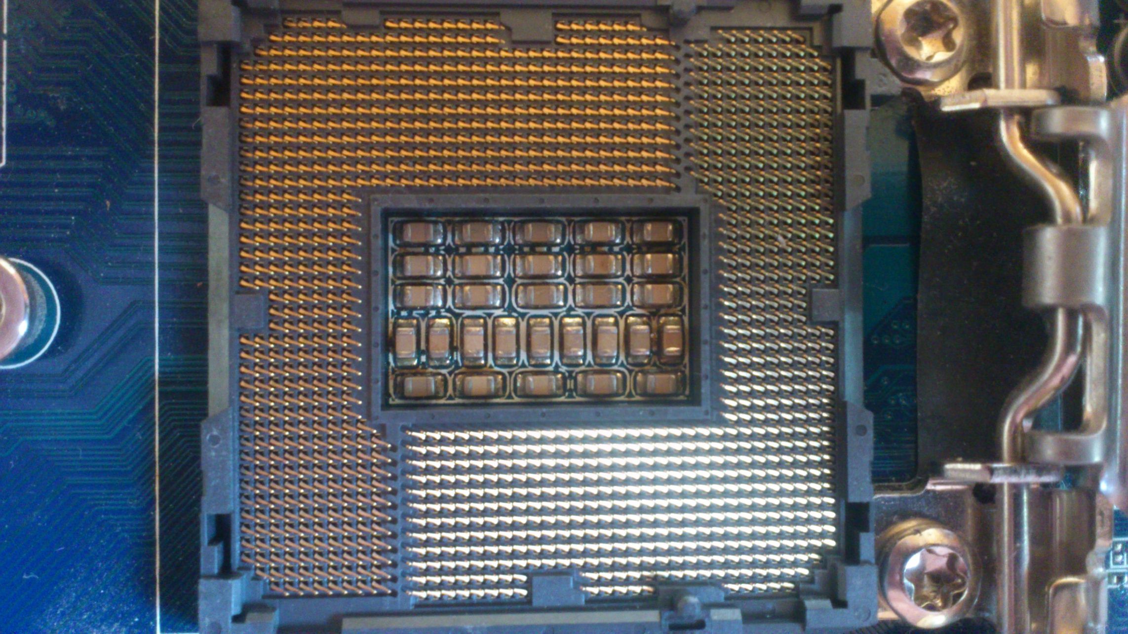

Wo hast Du Board und CPU her?
Bei Sockel 1156 gab es den Sockelbrand, wo durch schlechten Kontakt der CPU im CPU Sockel dort Kontakte verbrannt sind.
Würde also die CPU raus nehmen und in den Sockel schauen, ob alle Pins ok sind.

Wie schon gesagt, gab es mit dem Sockel das Problem, dass der Sockel verbrannte Pins hatte.
Schau einmal hier.
Deshalb würde ich die CPU raus holen und nach schauen.

Der Sockelbrand hatte mit der Stromversorgung der CPU zu tun.
Wenn jetzt schon Pins schlecht waren (gebrauchtes Board), dann lief der Stock (weniger Strom) ohne Probleme und beim übertakten hat es halt weitere Pins verbrannt, weil mehr Strom geflossen ist.

So CPU ist runter, ich kann keinen Sockelbrand erkennen, siehe Anhang

CPU also in Ordnung.
Hast Du das UD3 noch einmal probiert?
Ich sehe da auch auf dem Sockel nichts. Schon komisch das ganze.
