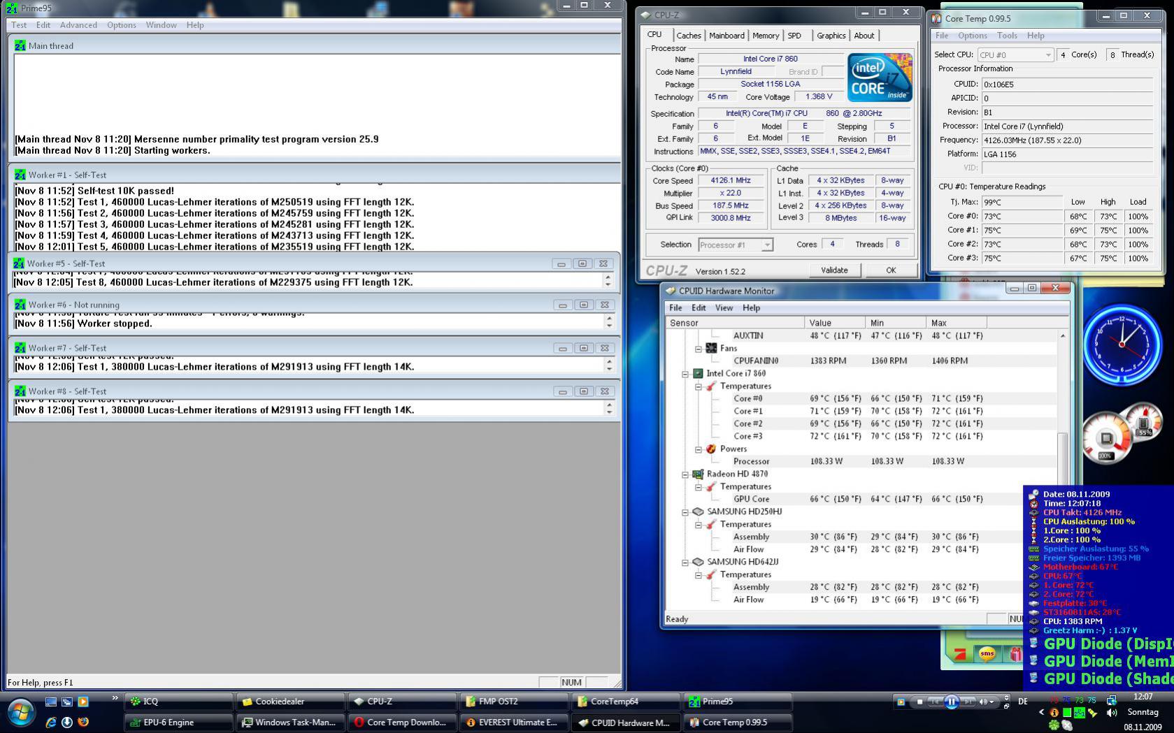

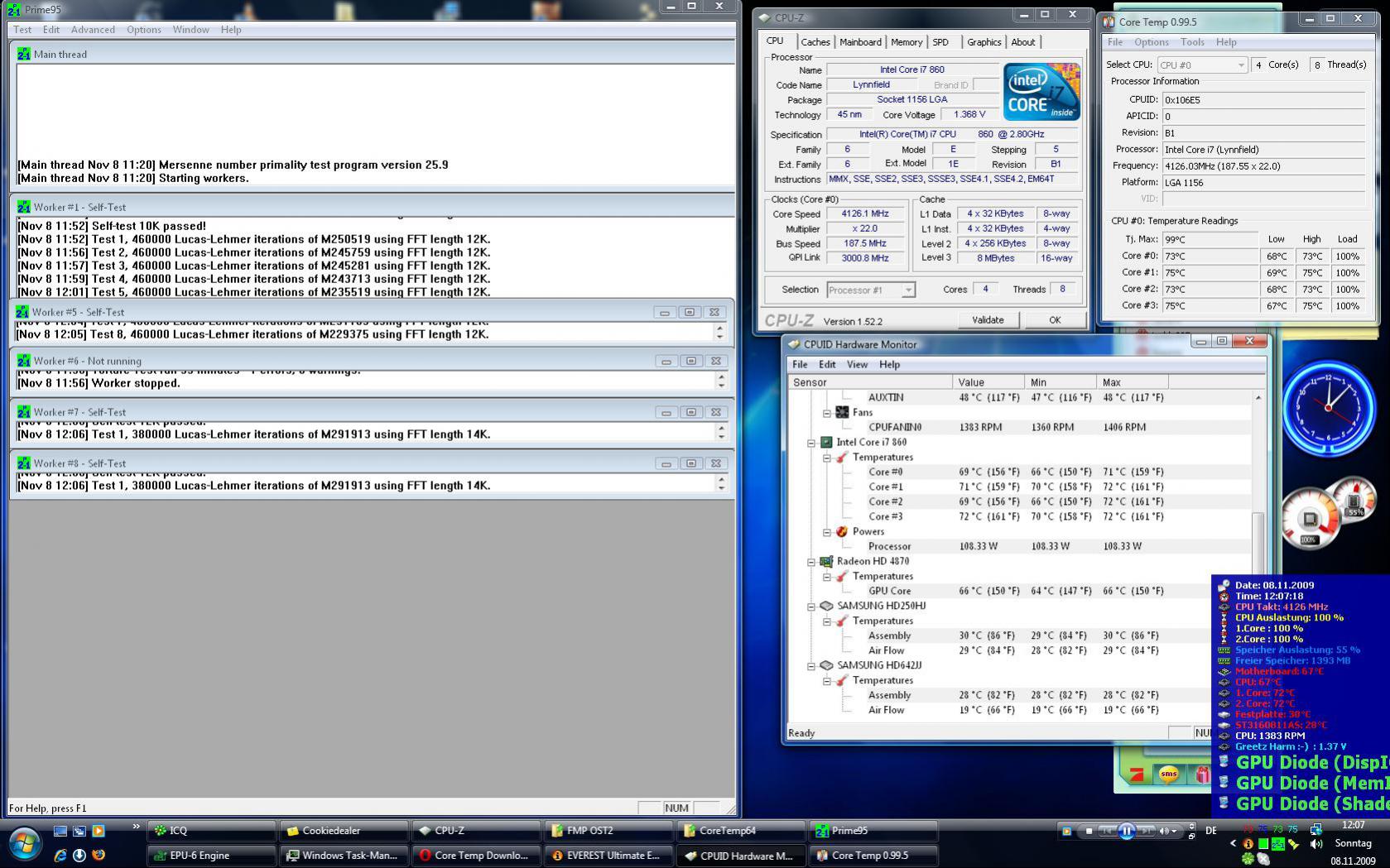

Hallöchen ich versuche gerade in die oc-liste zu kommen :D und wollte fragen ob dieser prime error schlimm ist :/
Ich meine es läuft immer noch stabil :) und ich mache neben bei auch noch andere sachen.
Sollte ich den pc einfach mal in ruhe lassen oder wie ^^?
hm ich meine prime läuft weiter und beansprucht alle threads aufs maximum. Und als ich etwas neben bei installiert hab wäre er fast abgestüruzt hat sich aber schnell wider gefangen und weiter geprimed
Hast Du die Spannungen auf Manual oder Auto?
Ich würde an Deiner Stelle mal den Turbo im Bios ausschalten und dann noch einmal Prime starten.
Es sieht so aus, als ob die VCore nicht reicht.
Wenn Turbo aus und es kommt immer noch Fehler, dann gehe halt mit dem Bus Speed (oder Multiplier) runter, bis Prime durchläuft.
Du kannst neben Prime was anders machen (surfen chatten). Neue Programme solltest Du nicht installieren, weil wenn Dein System instabil ist und abstürzt, hast Du eine halbe Installation drauf.

Ok i lass es nochmal laufen :) naj der turbo im bios ist abgestellt aber die epu schraubts nochmal hoch :)
