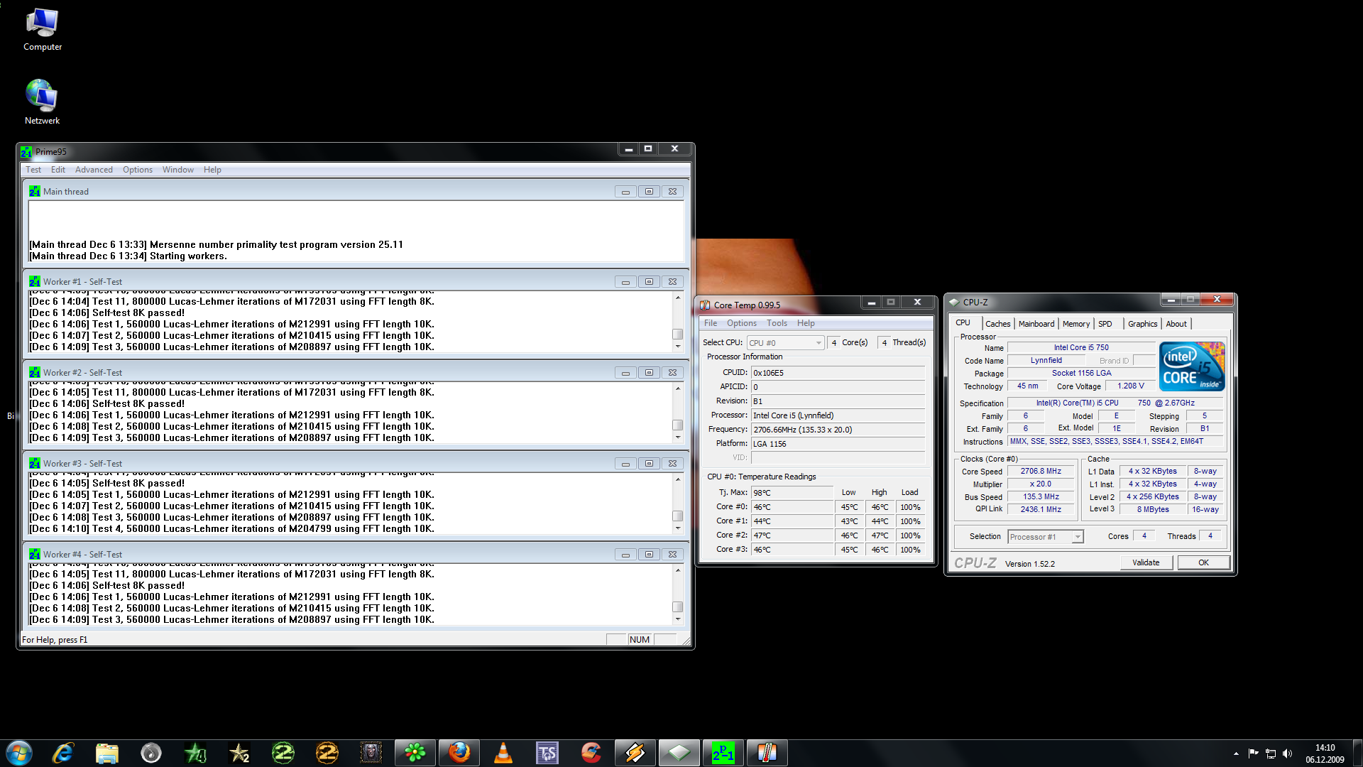

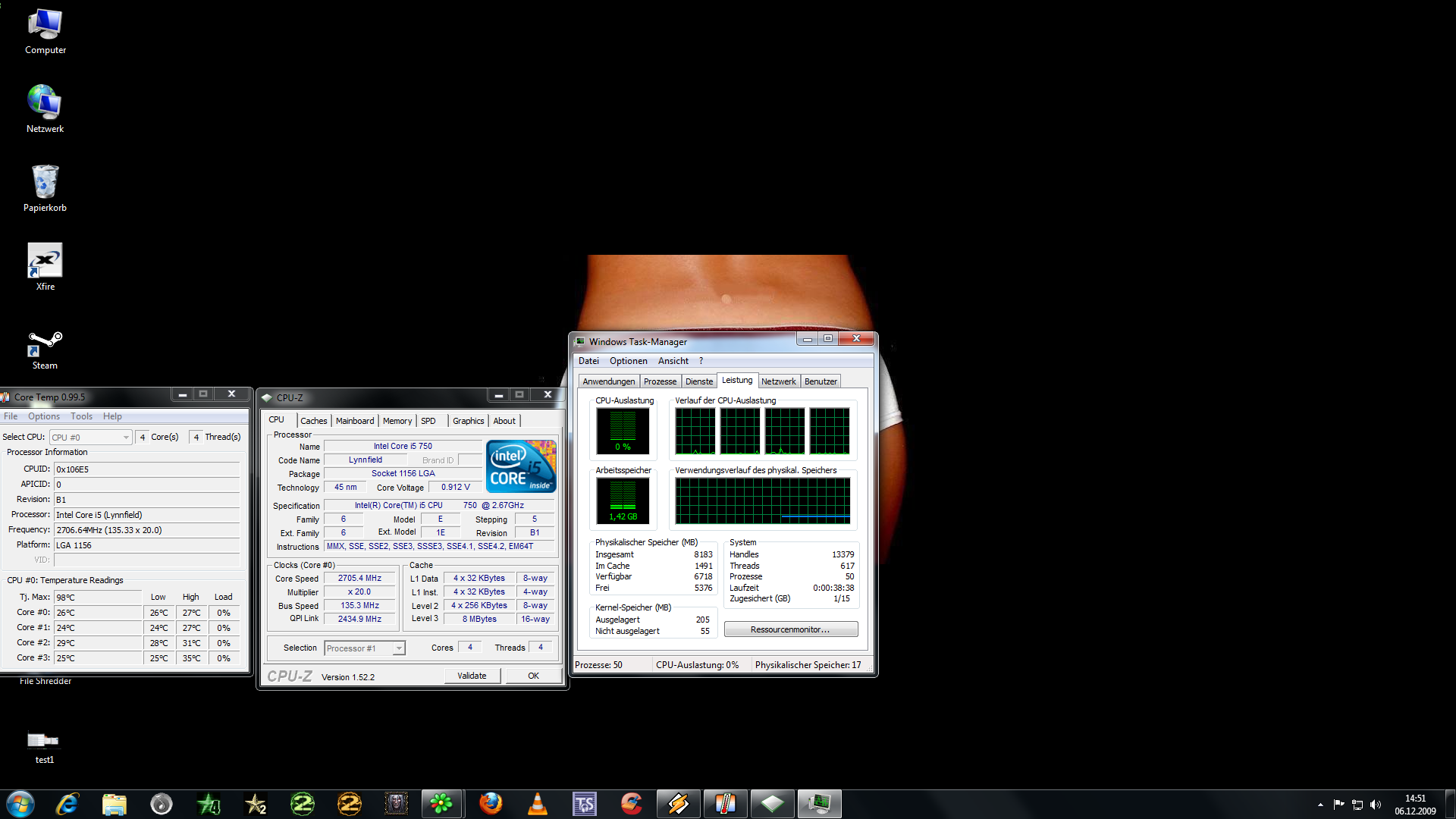

Mahlzeit Liebes Cb Team
Habe vor mein i5 bisschen zu Takten .
Bis jetzt bin ich noch ein noob.
Habe mir das ganze Thread schon durchgelesen etc.
Aber ich brauche doch noch so meine hilfen.
Viel zu Takten habe ich nicht vor,wollte meine 3.4 ghz schon ganz gerne erreichen stabil.
Habe schon diese test gemacht.
Muss ich noch was machen?
Und wie gehe ich als nechstes vor danke schonmal im voraus.
Mfg
Mfg
