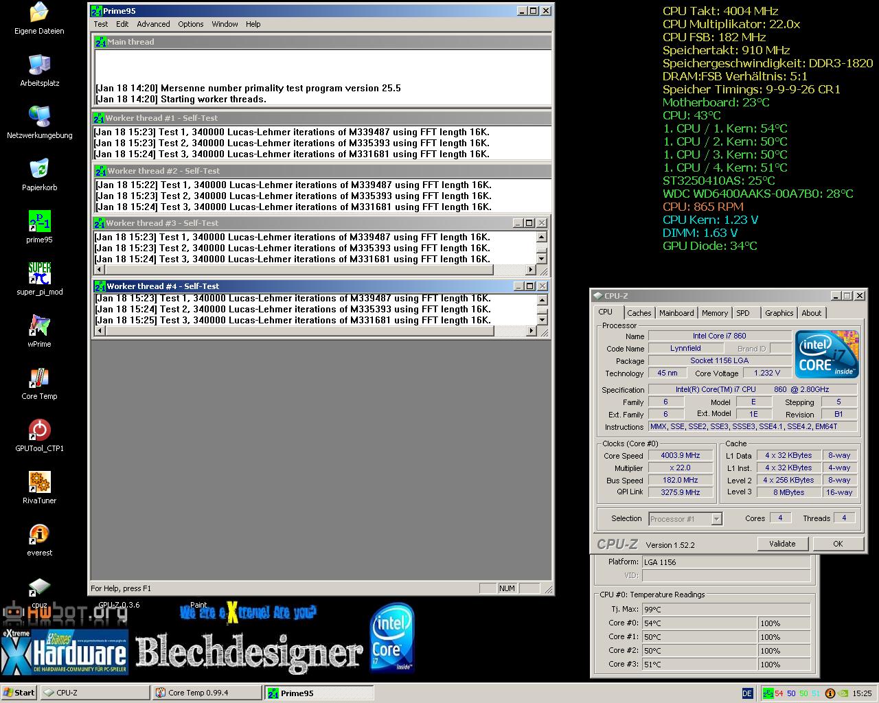

Ich habe meinen i7-860 hier auch mal kurz mit 4GHz angetestet (HT aus/ Turbo an):
- Stromsparmodi sind alle an (C1E/EIST)
- Turbo Boost: Enabled
- Vcore: ~1.3V
- VTT: 1.200V
- PLL: 1.800V
- PCH: 1.050V
- DRAM: 1.640V

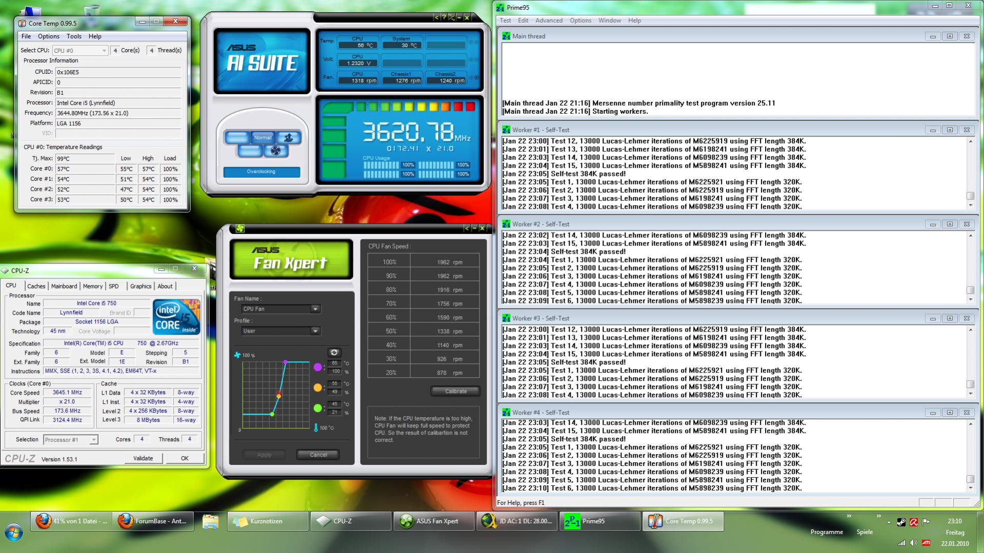

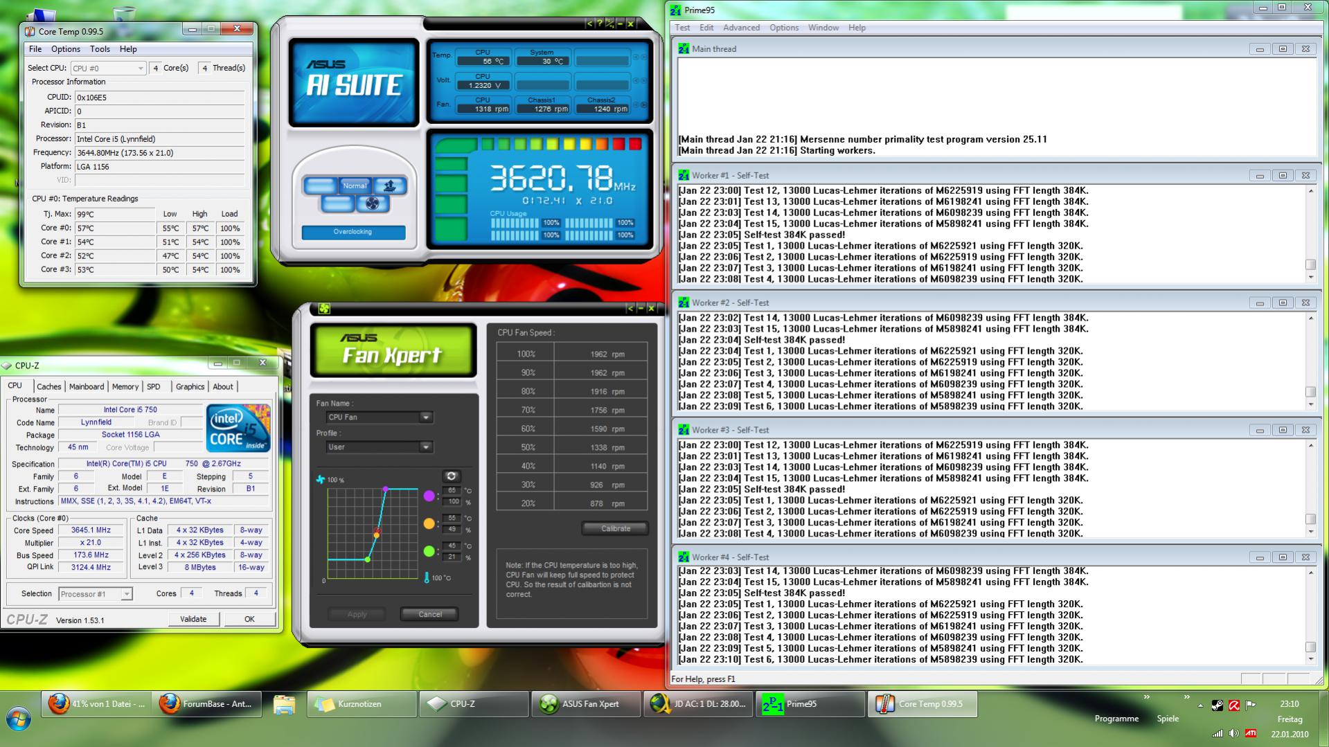

ich habe jetzt das erste mal in meinem leben einen cpu, und zwar den i5 750, übertaktet, die werte die ich eingestellt habe sollte man fast alle in dem beigefügten screenshot sehen können, abgesehen davon das der ram auf 1,5v (g-skill 1384(eigentl. 1333) mhz 4x2gb 9-9-9-24)läuft und der die das imc auf 1,2125, energiesparfunktion sind eingeschaltet, bei dem bild läuft prime seit ca. 2std.
mein frage: alles io für den 24/7 betrieb meiner meinung nach ja nachdem was ich überall so lesen konnte aber naja wie gesagt ich übertakte meinen rechner das 1. mal.
ok, irgendwas ist falsch wie gesagt prime lief grad seit 2 stunden, aber jetzt ist mir der rechner als ich das bild hochladen wollte gleich 2-mal eingefroren- weiß einer worans liegen kann?
restlichen werte:
bclk: 173
multi: 21
vcore:1,2375
temp: max. 58°C
macht dann 3,64ghz
ich hab ein asus p7p55d
nochwas vorher hab ich hier wohl schonmal n bild hochgeladen - ohne probleme
nun weiter, er friert auch ein wenn prime nicht an ist hab kurz den bclk n bischen geändert das hat nichts verbessert, wenn ich allerdings speedstep aus mache läuft wieder alles ganz normal,
kein problem das bild hochzuladen, ich bin ratlos
ohne speedstep läuft prime jetzt seit 8 std fehlerfrei, mit lief es wie gesagt so lange fehlerfrei bis ich hier ein bild hochladen wollte
willkommen im turbo ausnutz club :D
ich bin mir sicher es liegt an den enerigesparfunktionen.
deaktiviere die mal alle genauso wie die ganzen restl. sinnlosen funktionen
