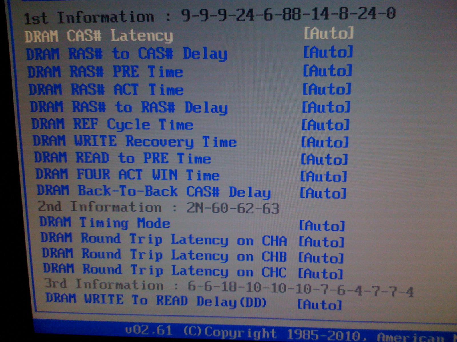

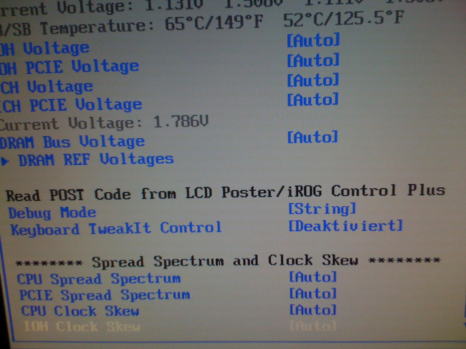

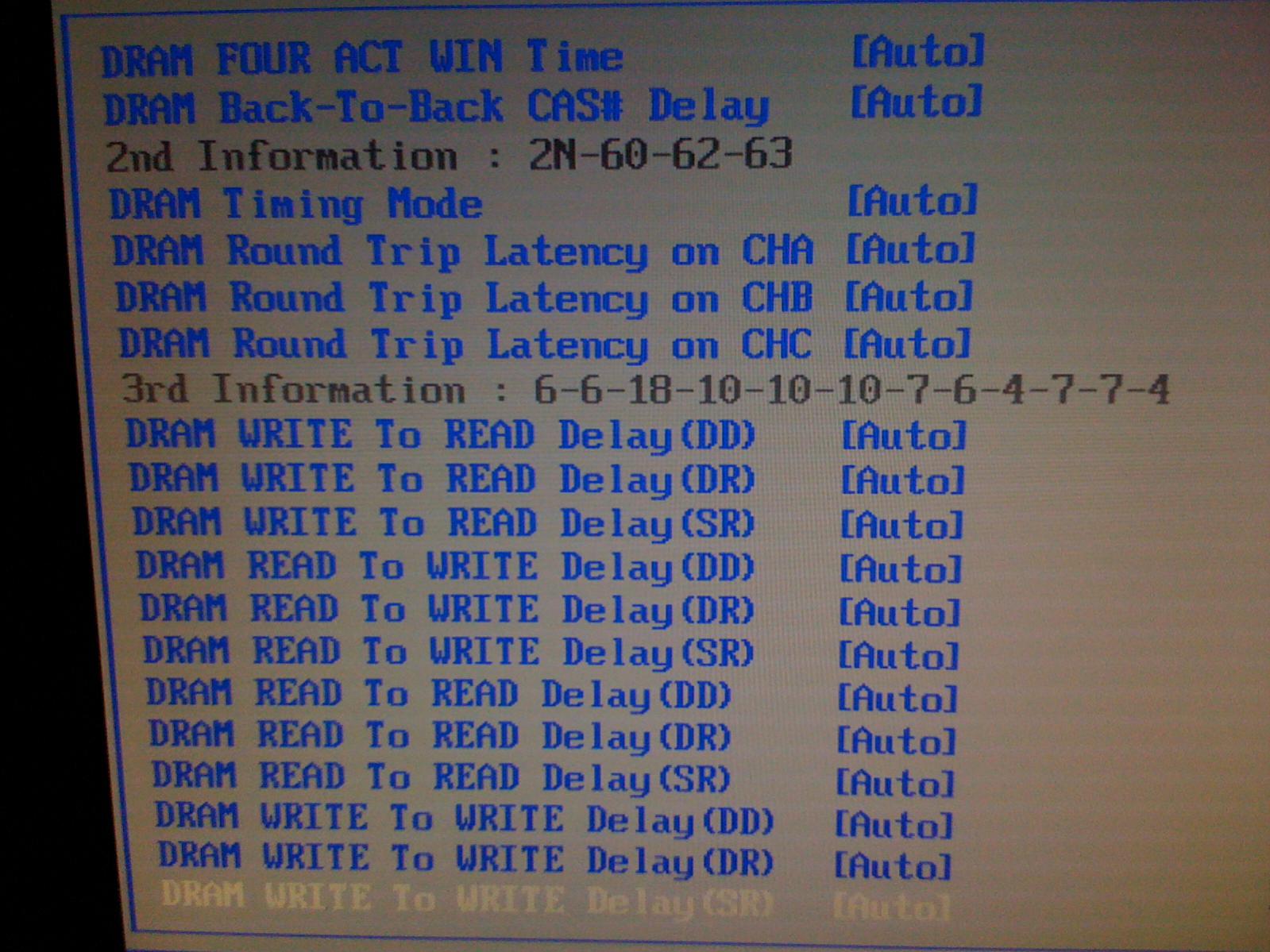

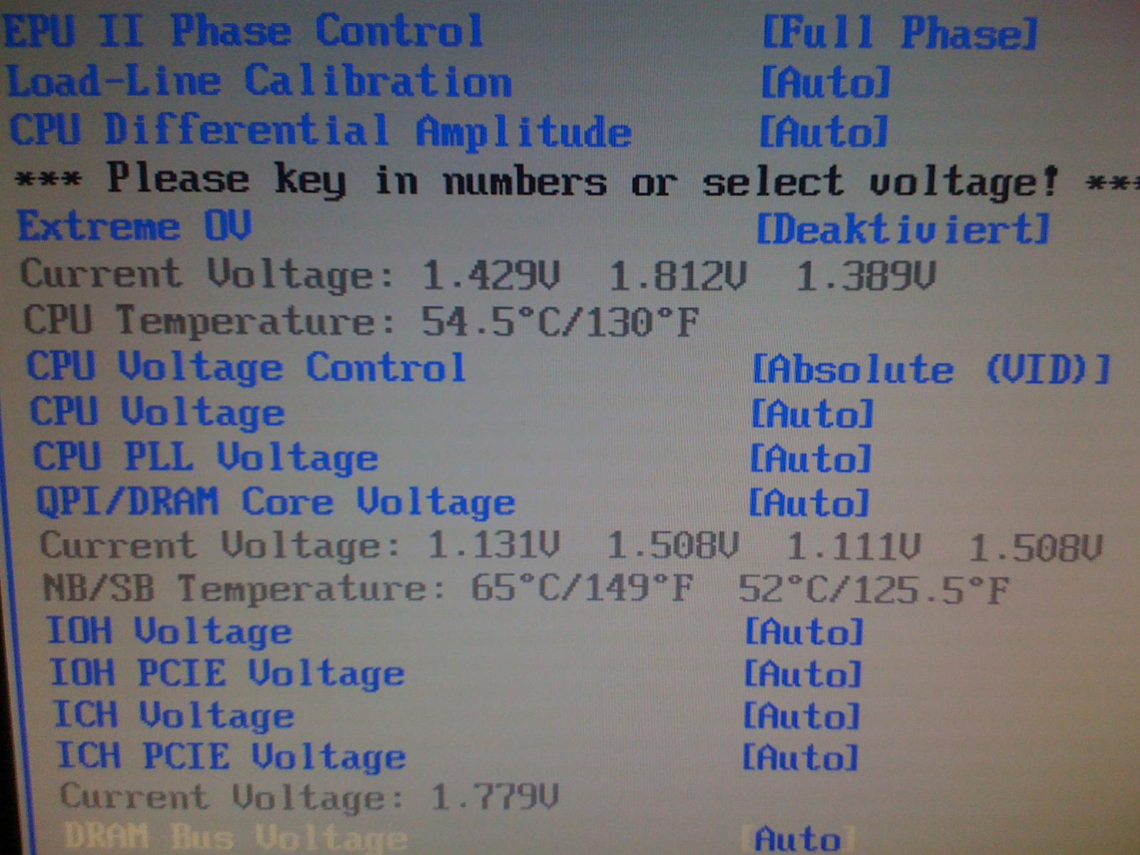

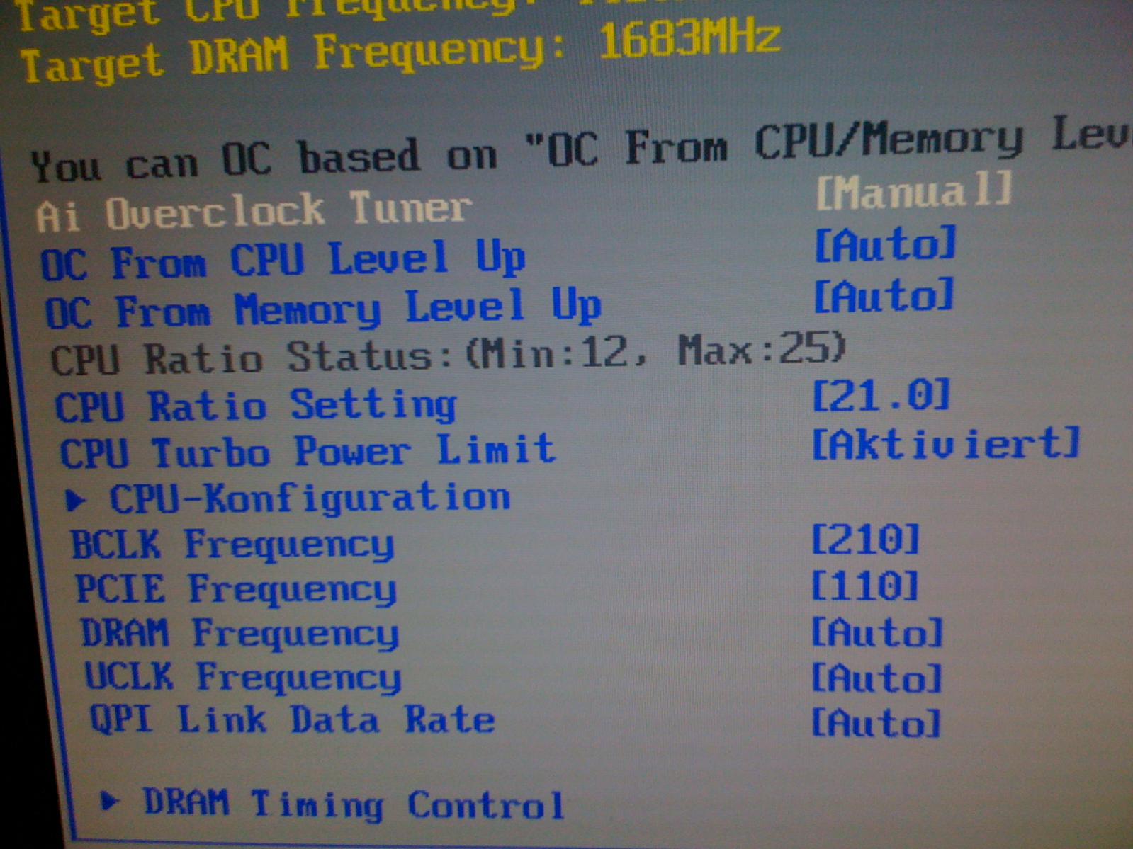

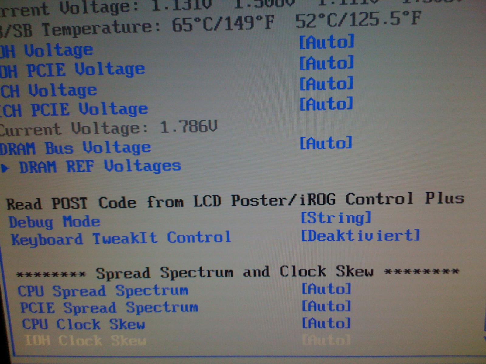

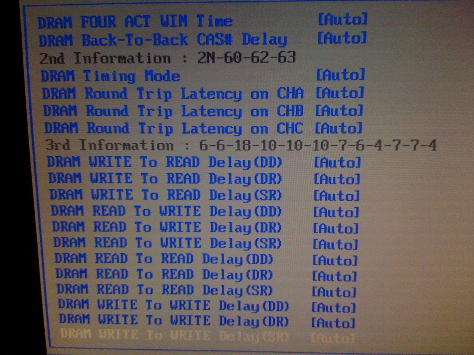

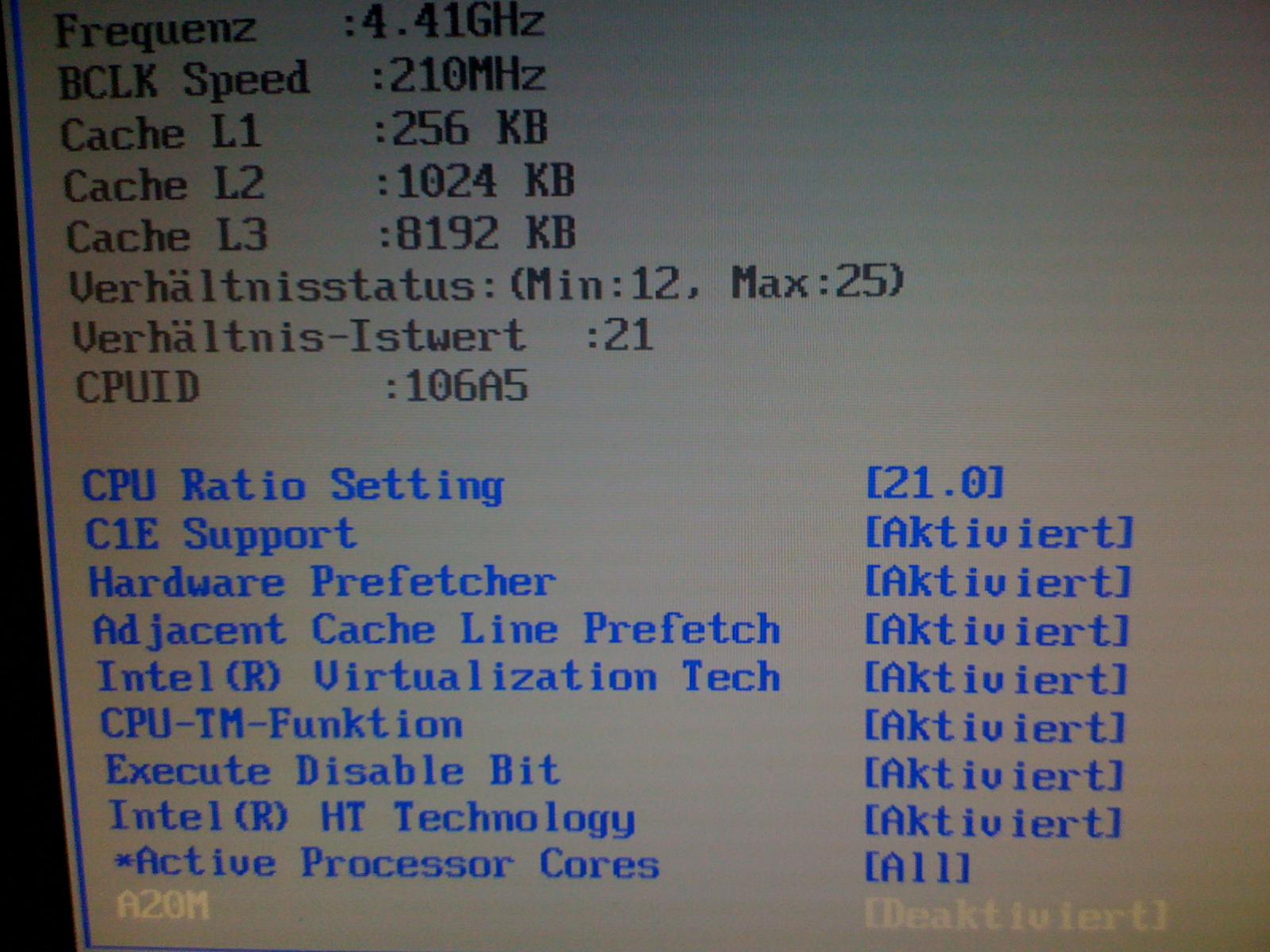

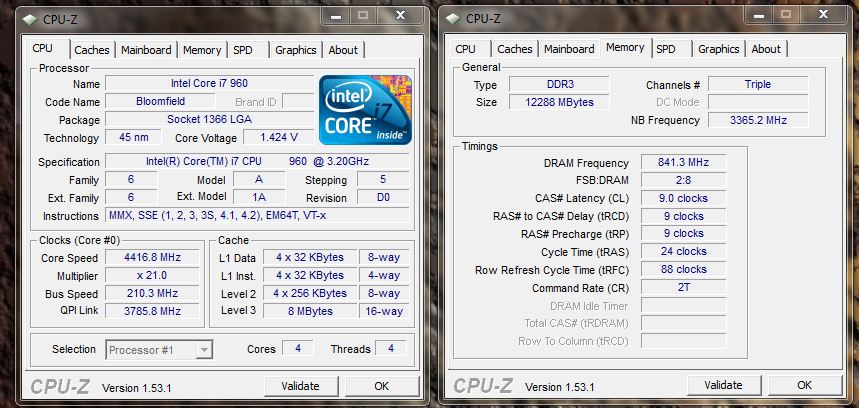

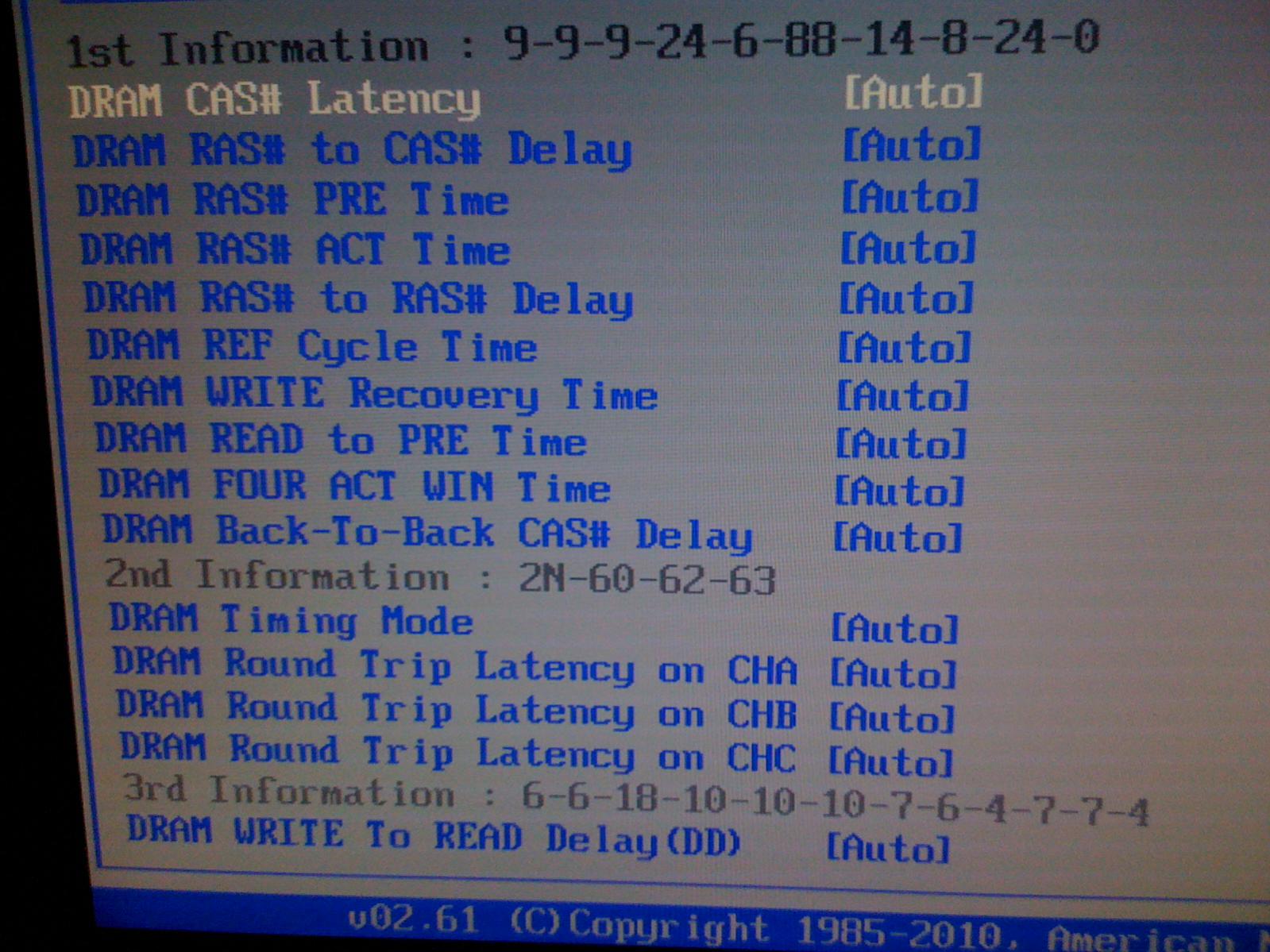

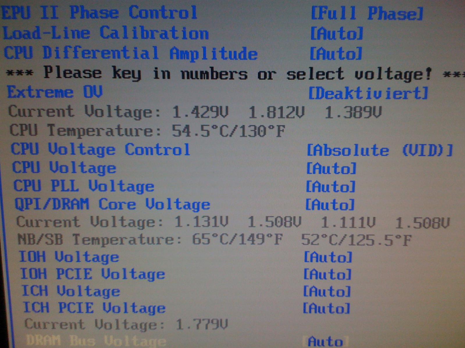

Hallo Leutz !
Wo sieht Euer prof.Auge Reserven bzw. nötige Veränderungen für bessere Stabilität?
Sys ist Wakü
RAM Corsair Dominator GT
der Rest im Anhang
freue mich über jeden gutgemeinten Ratschlag
Danke im Voraus !!
ALLES was ich bisher getan habe läuft stabil.
im Vantage habe ich leichte Grafikfehler.
Mir geht es letztendlich darum, dass mir bei meinen Einstellungen ein Fehler unterlaufen ist
und ich mich freuen würde darauf aufmerksam gemacht zu werden !
OK?
Achso....und der Heaven Bench läuft mit diesen Einstellungen auch nicht mehr !
Du hast hoffentlich nicht vor, die 1.42V dauerhaft zu fahren, das ist imho zuviel für 24/7. Ich würde auch generell die ganzen Spannungen nicht auf Auto setzen, sondern manuell einstellen. Den PCIe haste auch ziemlich hoch, das kann der Grafikkarte schlecht bekommen, mehr als 105 würde ich nicht geben.
@Norbli2405
In deinen Bildern habe ich gesehen das du den pci-express auf 110Mhz erhöht hast. Das ist der Grund der die Graffikfehler verursacht. Tuh in soweit runter oder am besten auf standart wieder 100 da deine 2 5870 eh gut genug sind. Sonst habe ich eigentlich keine fehler gesehen.
Gruß tasosb
