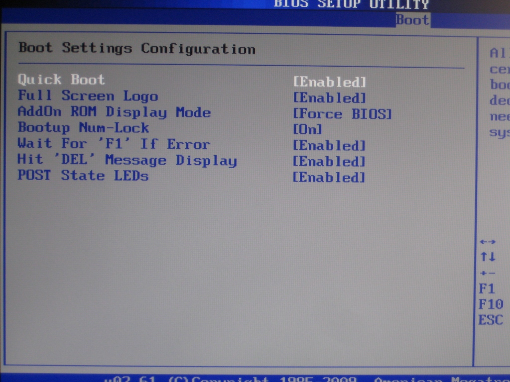

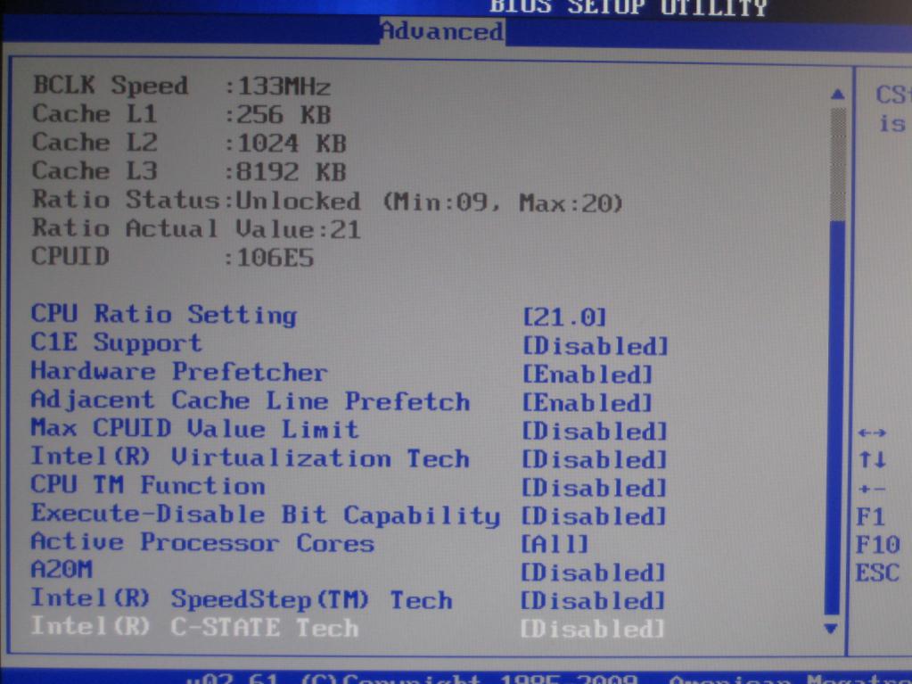

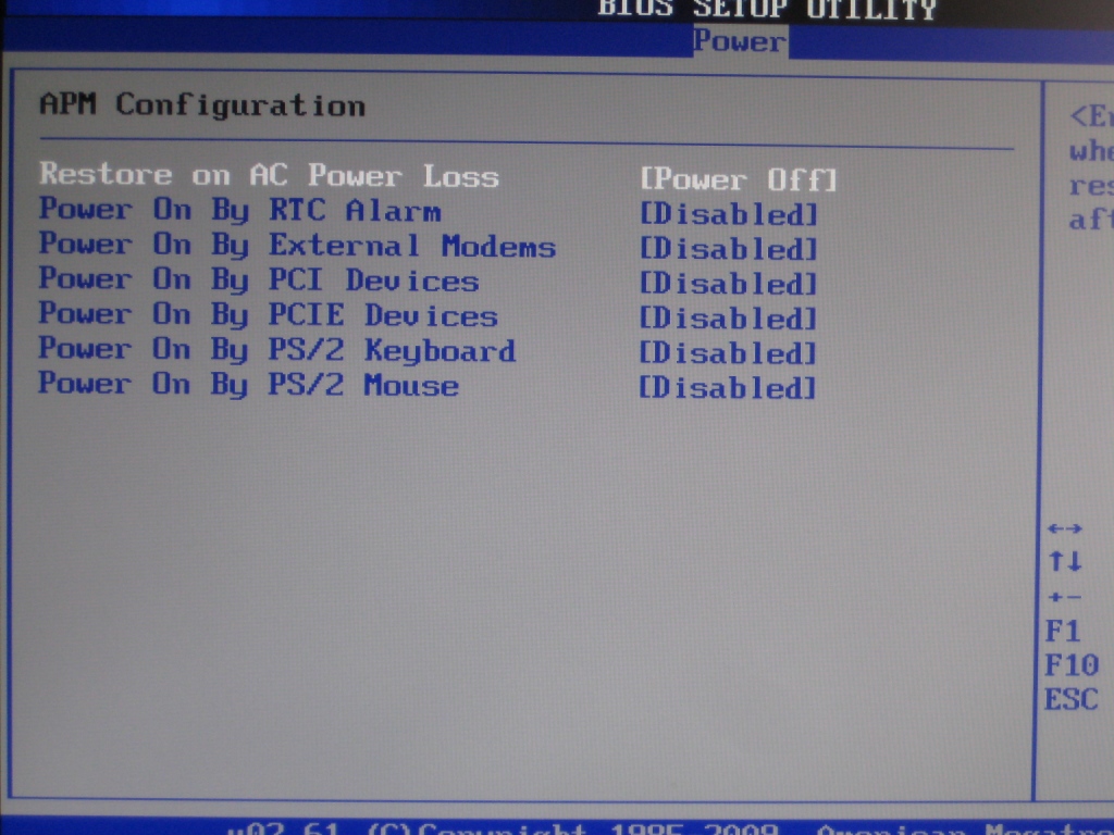

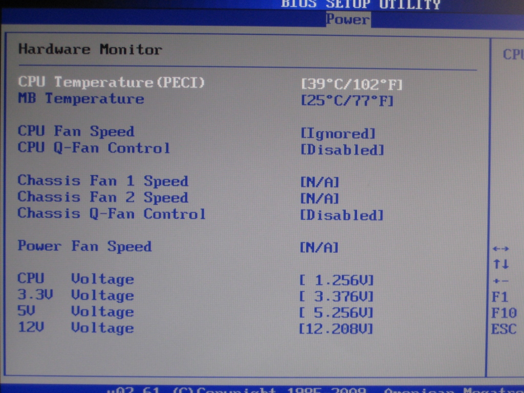

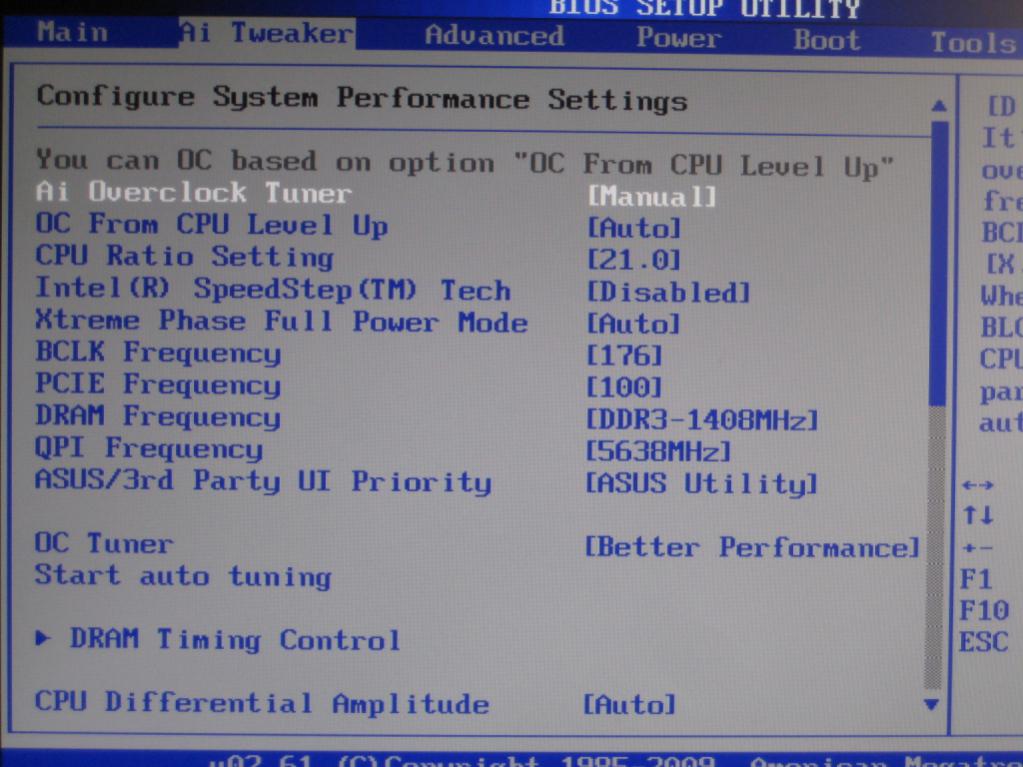

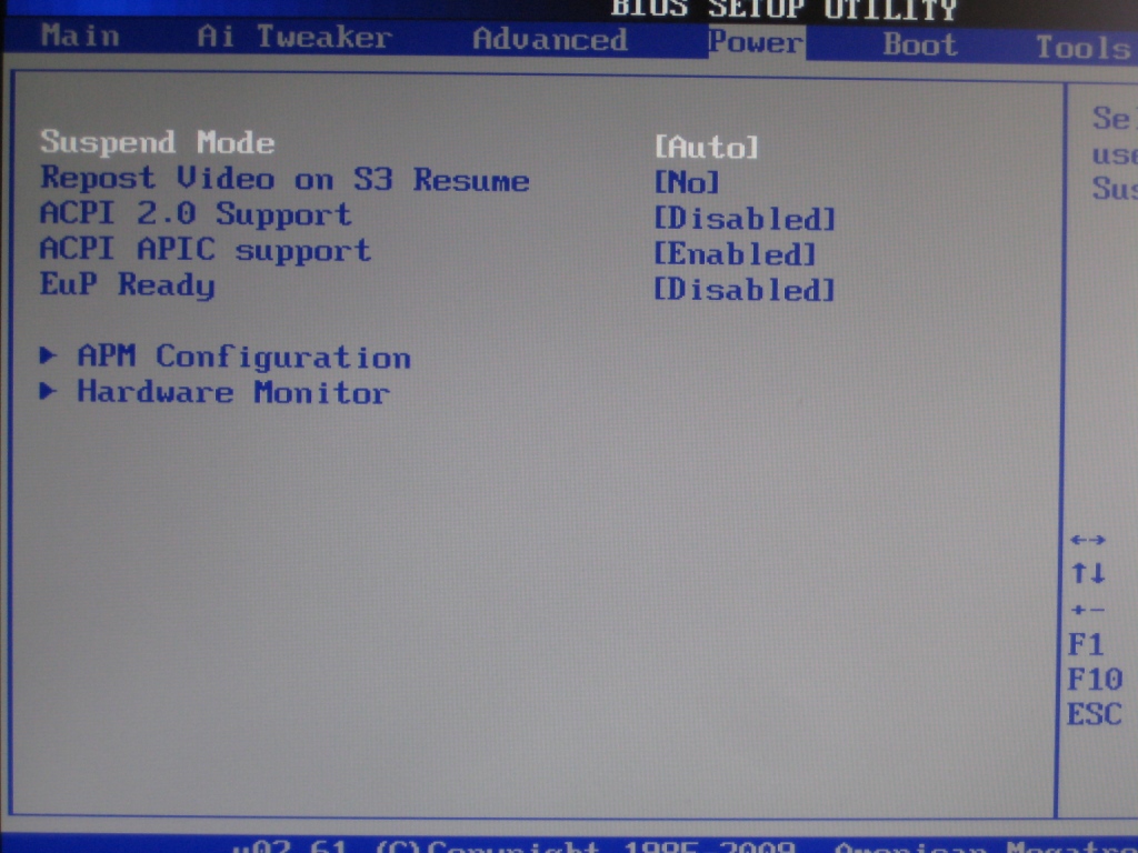

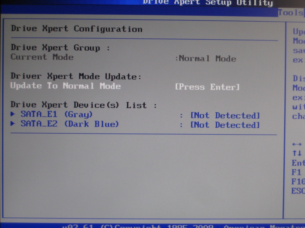

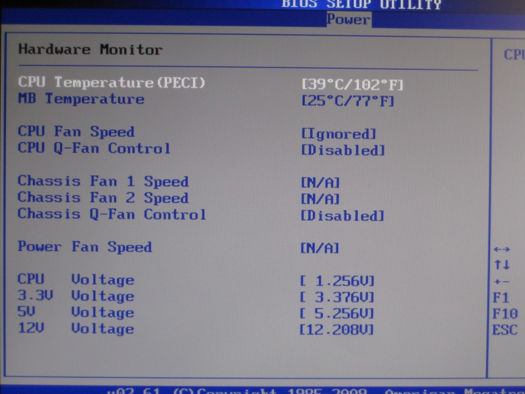

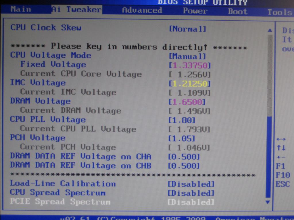

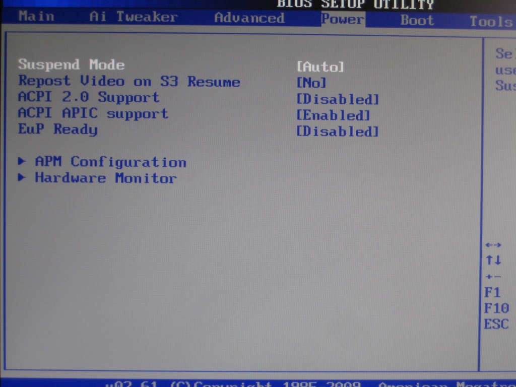

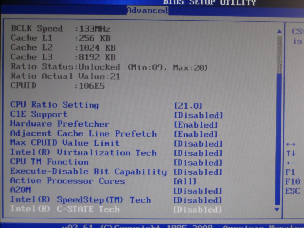

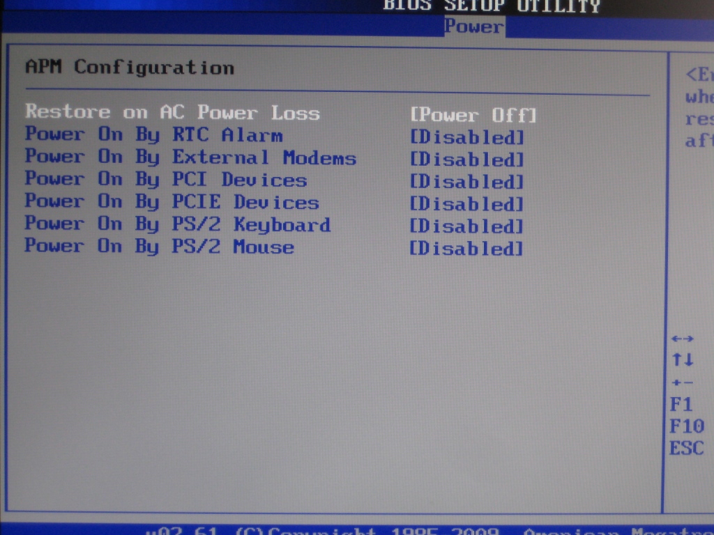

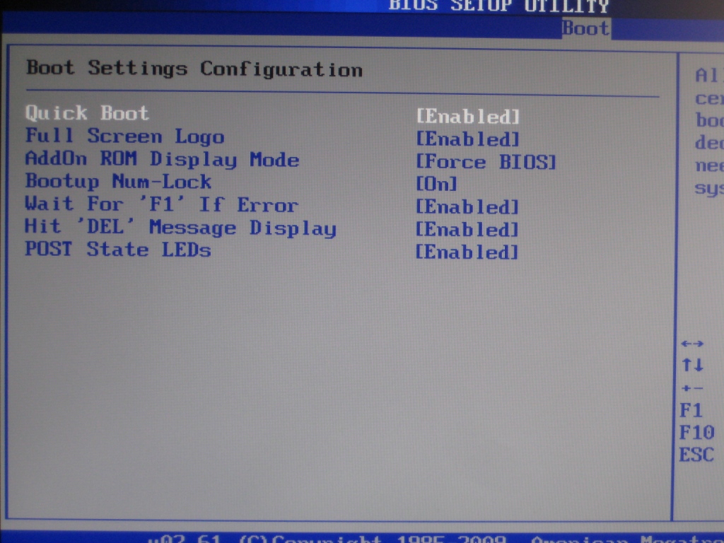

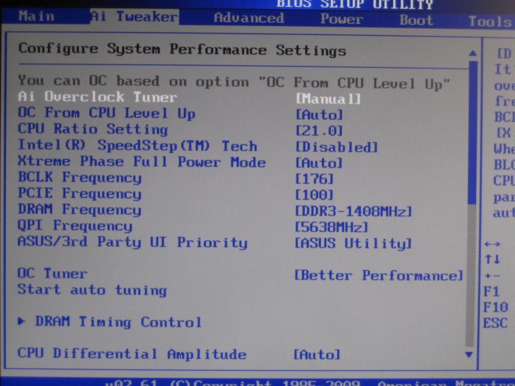

Hey, hab mal Fotos von meinem Bios gemacht.
könnt ihr euch die mal ansehen und mir sagen ob ich was falsch eingestellt hab??
Danke!
Lg

@ Elternbrief
lass die Timming Einstellungen auf Standard, auch wenn du die Ram runtertaktest. CL 8 oder 9 ist praktisch egal aus Leistungssicht. Wichtig ist mehr MHZ bei den Ram.
Bei Bild 1 steht was von OC Tuner. Da würde ich alles ausschalten was das Mainboard selber übertaktet.
Und wie schon paar mal erwähnt: BCLK 200, Ram auf 1600 und Standard Timmings und nur die CPU langsam hochtakten. Voltage kannst du bei Standard belassen, alles mal hochdrehen bringt nichts.
Eine Einstellung noch: Full Screen Logo auf Disabled, Startbild will niemand sehen. ;)
also extreme kannst du gleich wegglassen:
Phase Full Mode
Voller Phasen Modus
um dem cpu siehst du doch so schwarzeeckige bausätze, dass sind die spannungswandler.
enabled heißt alle an auto, dass sie je nach auslastung aktiviert werden
Ok, danke
das heißt enabled ist fürs übertakten eigendlich besser, fürst stromsparen ist auto besser...
