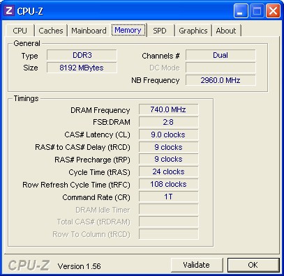

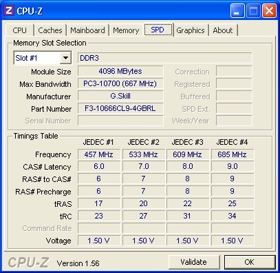

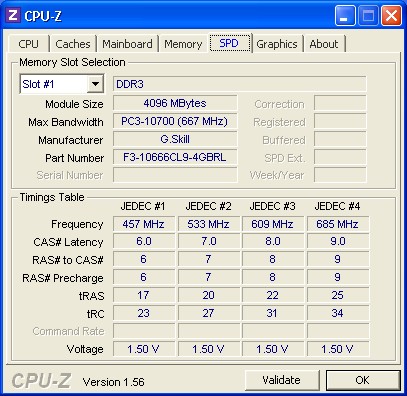

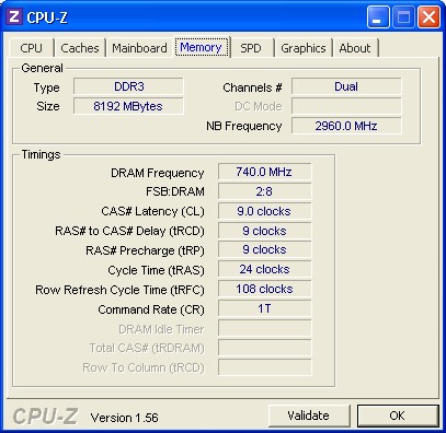

@RaptorTP
Du siehst ja im Reiter SPD dass, was Dein RAM laut Hersteller kann. Maximal ist da 685Mhz * 2 = 1370Mhz.
Im Augenblick übertaktest Du Deinen RAM: 740Mhz * 2 = 1480Mhz.
Ich würde den RAM nicht übertakten, weil es fast nichts bringt (außer Ärger und Bluescreens). Also anderen RAM Teiler wählen. Kannst ja selbst mal benchen, was der übertaktete RAM Dir bringt.

@ ich werd mal die spannungen fixen
zum RAM Teiler
da kann ich kaum was umstellen 6,8 oder 10
6x180 = 1080
8x180 = 1440
tjo - also den 1333er RAM @ 1080 laufen lassen kann es dann ja auch nicht sein :)
bräucht nen 7,5 Teiler *G*

Das mit dem RAM Teiler ist einfach so. Du kannst es noch beeinflussen, indem Du mit anderem Multi und BCLK taktest.
Wenn Du mit 1080Mhz RAM fährst kannst Du ja die RAM Timings von 9/9/9/25 auf 8/8/8/22 runter setzen (siehe SPD Tab), was wahrscheinlich mehr bringt, als den RAM zu übertakten.
naja, dann läuft der RAM ja noch richtig auf CL 9-9-9-24
werd erst mal dabei bleiben.
kann es ja mal testen, was mir CL 8... bringt.

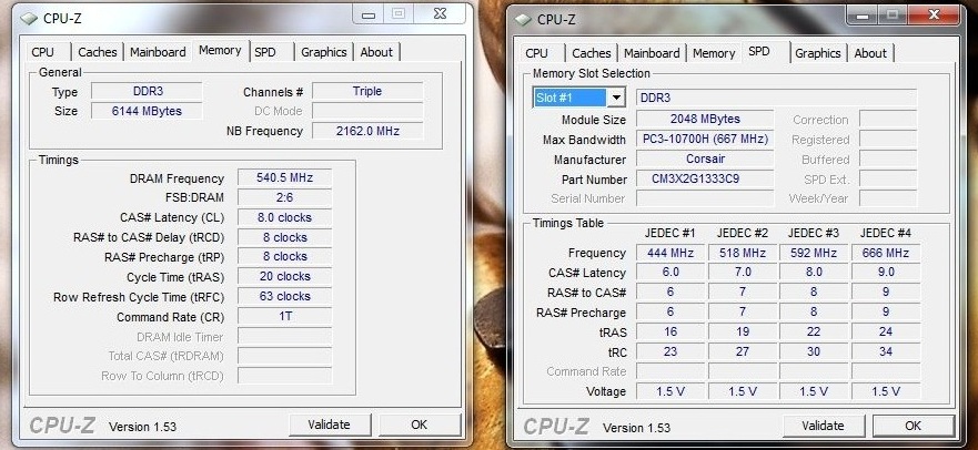

Moin!
Ich beschäftige mich nun seit ca. 1,5 Wochen mit OC meines i7-920. Blicke auch so langsam durch, die 3,6 GHz laufen schon mal 2 Std. Primestable, Temps im grünen Bereich (ein großer Prime-Test >6 Std soll noch folgen).
Voltage-Werte habe ich tagelang angepasst, da läufts prima. Nur die Sache mit dem RAM, da steige ich noch nicht so ganz durch.
FSB = 180, Multi = 20.
Verbauter RAM: Corsair XMS3 CL9 1333. RAM-Takt = 540 (Bios-Anzeige), Uncore = 2160 (das doppelte von 1080, müsste also passen).
Timings im Moment 8-8-8-20, wenn ich auf Auto lasse, stellt er auch genau das ein.
Wie gesagt, es läuft so weit stabil, nur meine Frage: Auf Sisoft Sandra zeigt er mir bei 2 von 3 RAM-Benchs gute Werte, nur bei der Latenzzeit, da wirds dann durchschnittlich, manchmal auch weniger, bei Wiederholung des Benchs.
Mache ich was falsch? Oder ist alles im grünen Bereich? Bitte keine Haue, bis vor 1,5 Wochen war OC noch absolutes Neuland dür mich, ich versuche mich da richig einzuarbeiten! ;)
mfg

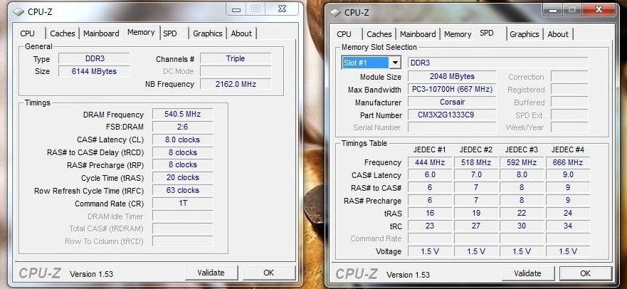

@Exit666
Schau am besten mit CPU-Z, wie der @RaptorTP das hier gemacht hat nach, ob Dein RAM richtig läuft.
Der Reiter SPD zeigt Dir die Vorgaben vom Hersteller und der Reiter Memory zeigt Dir, wie der RAM im Augenblick läuft.

Hi!
Ich hab die CPU-Z-Werte mal angehängt. Wenn das so passt, würde ich es lassen. Wenn du Tipps zur Optimierung hast, immer her.
So wie er jetzt ist, läuft er halt soweit stabil.
@Exit666
Passt doch wunderbar. Uncore Takt stimmt auch, CPU ist stabil, Temperaturen stimmen, was will man mehr.
Spannungen und PCI-E Takt hast Du im Bios fest eingestellt? Wenn nein, wo steht noch Auto?
Zur Stabilität: Mir reichen 2 Stunden Prime Custom mit dem Haken in Run FFT´s in place aus. Wenn er das macht, dann hatte ich noch nie Probleme in einer Anwendung.
Ansonsten viel Spaß mit dem Rechner.
