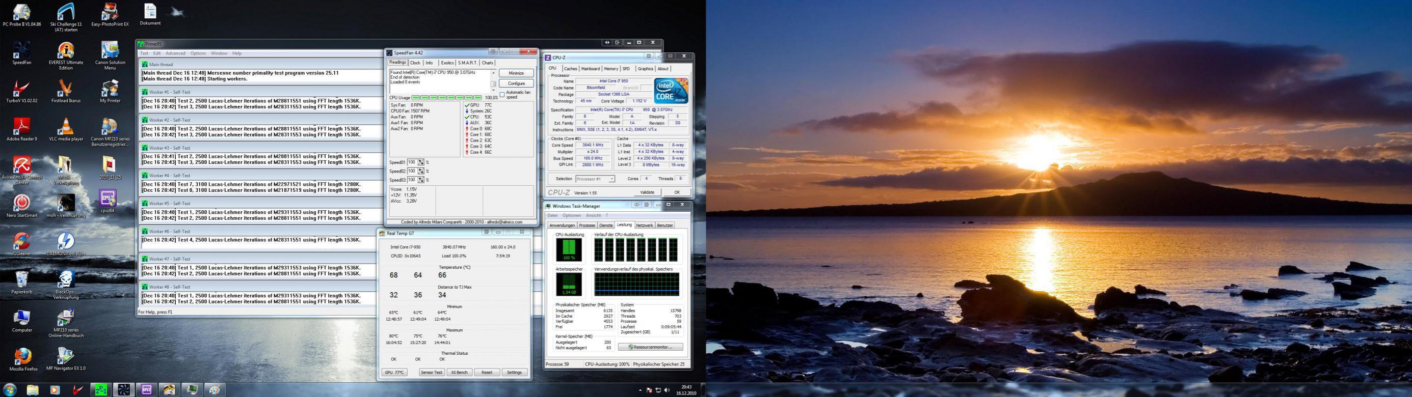

Zum schnellen austesten der VCore nehme ich LinX, wobei ich dort ca. 50%-75% des RAM auswähle. 100% RAM mag ich nicht nehmen, weil Windows ja evtl. auch noch mal RAM anfordert.

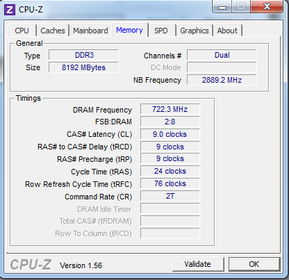

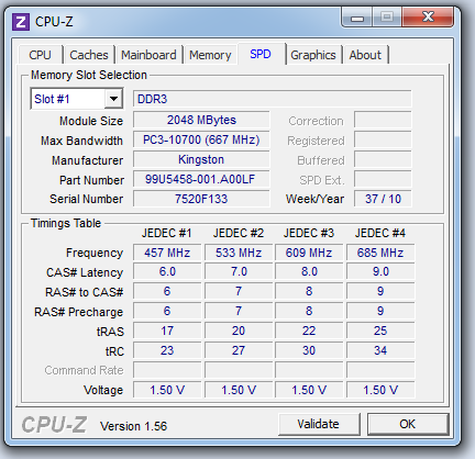

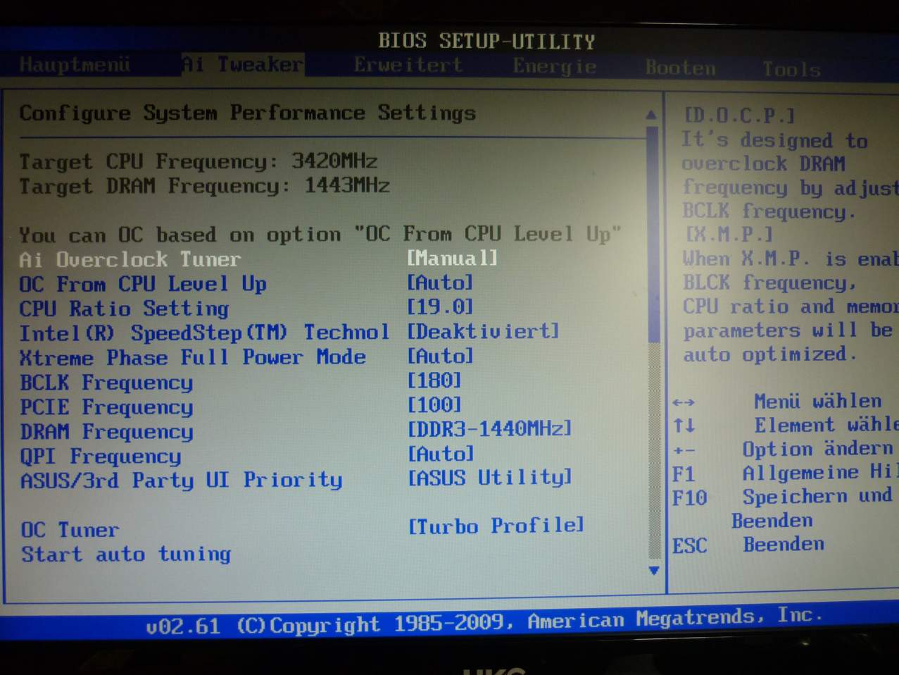

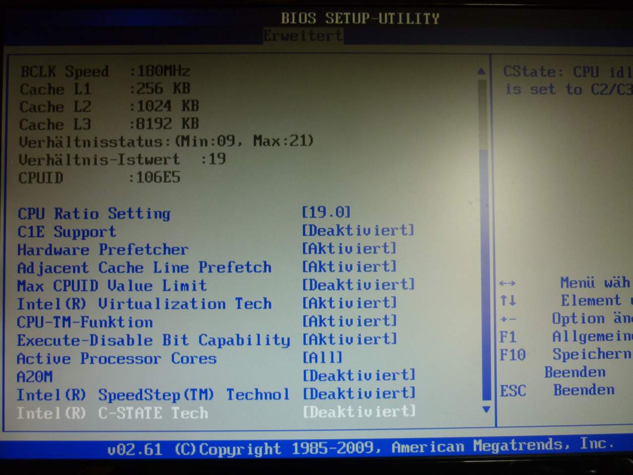

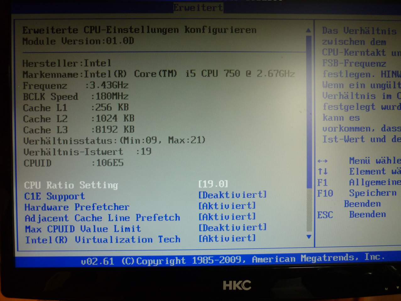

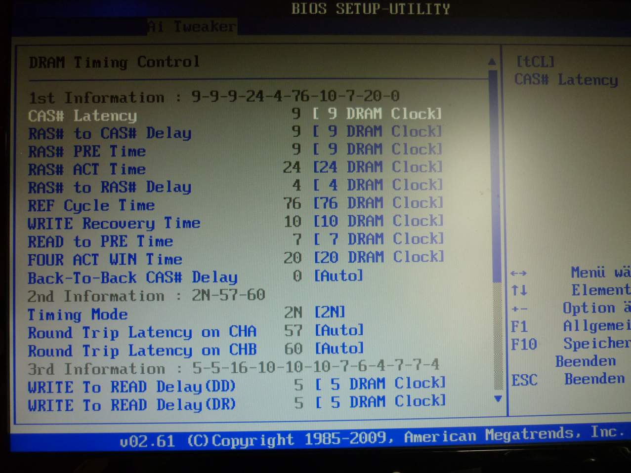

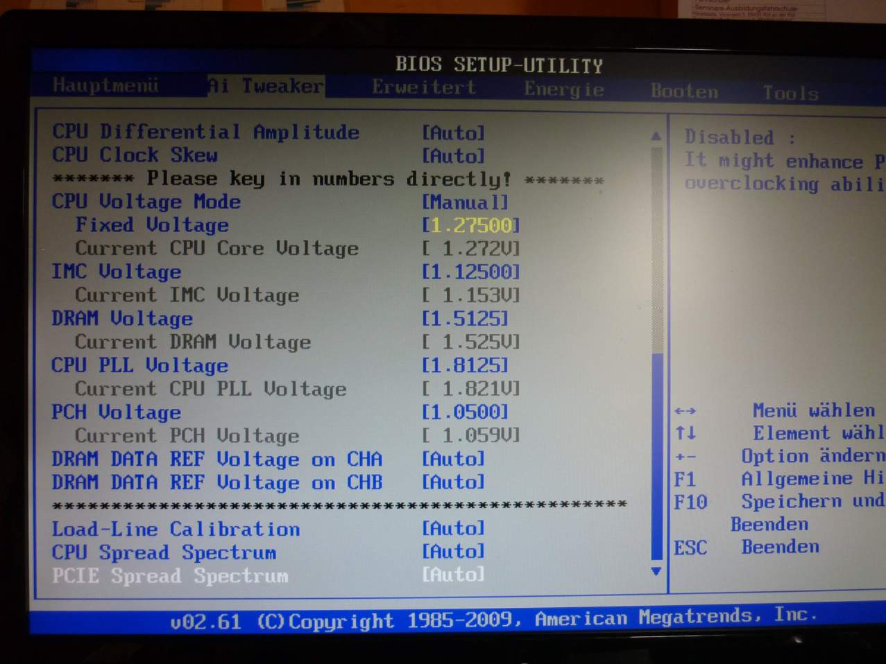

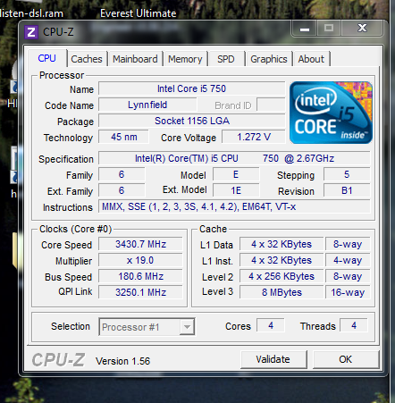

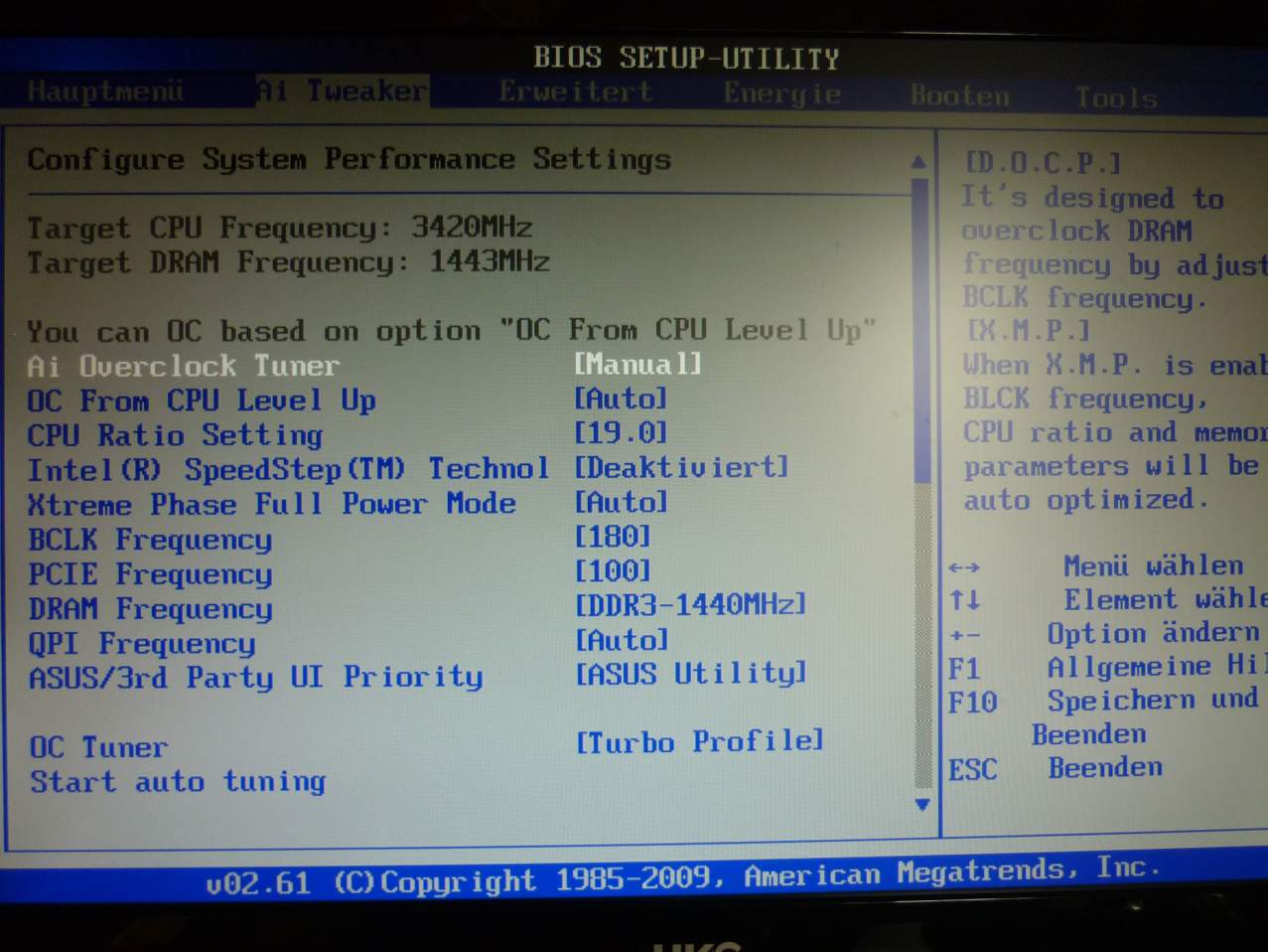

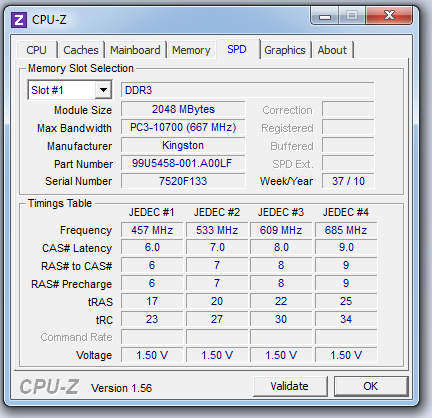

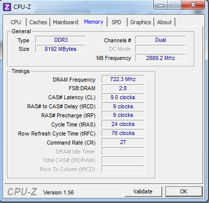

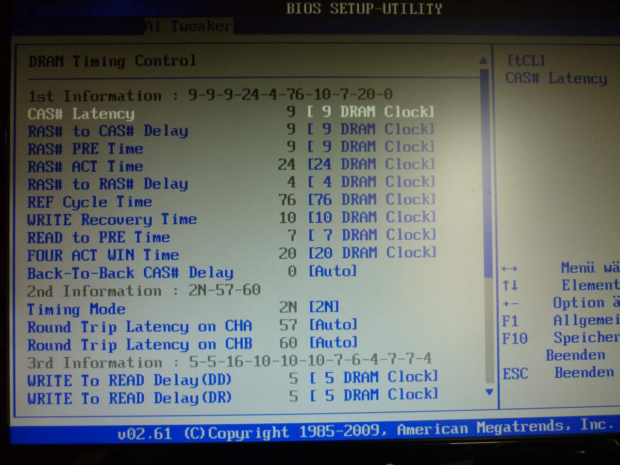

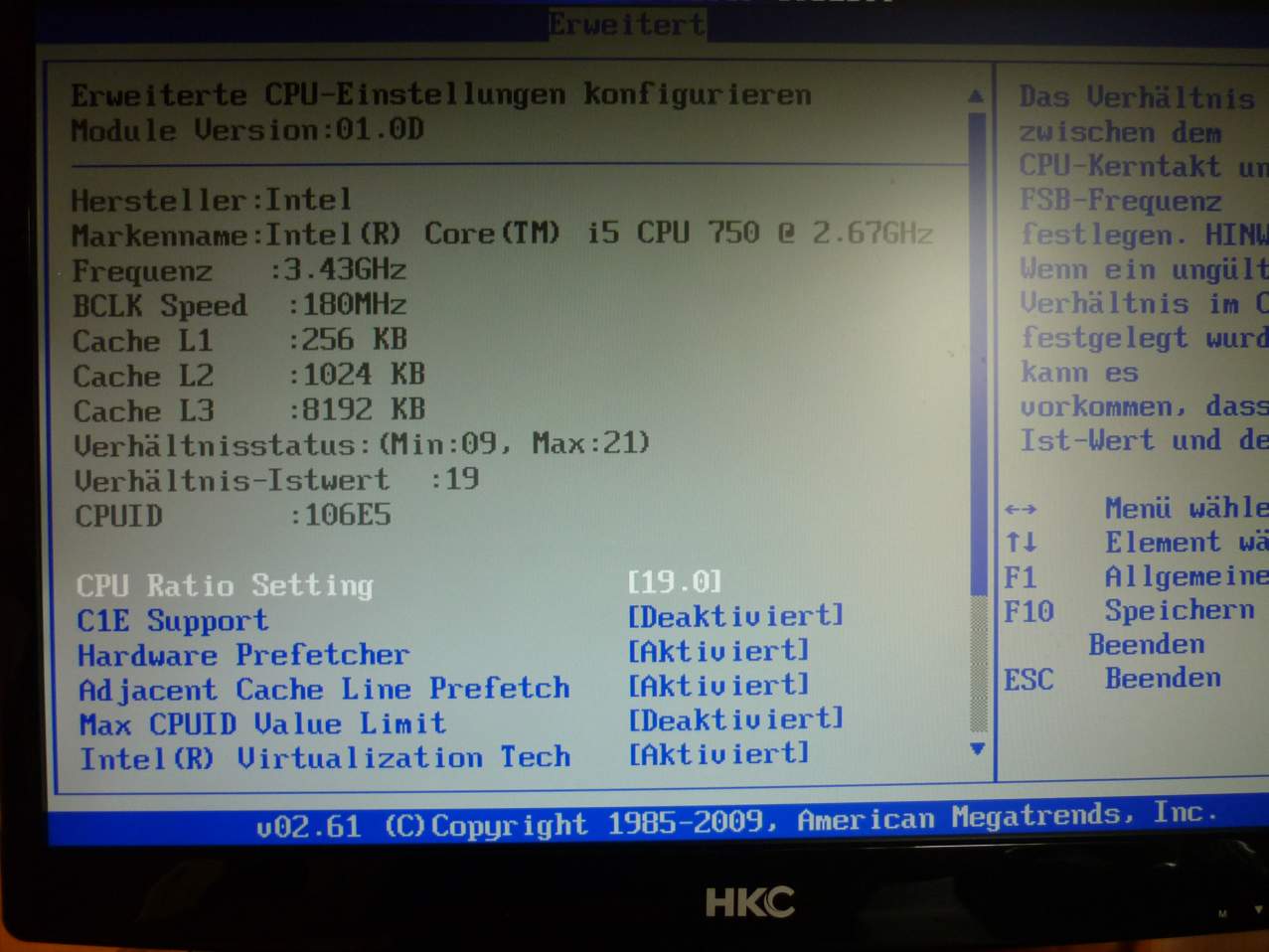

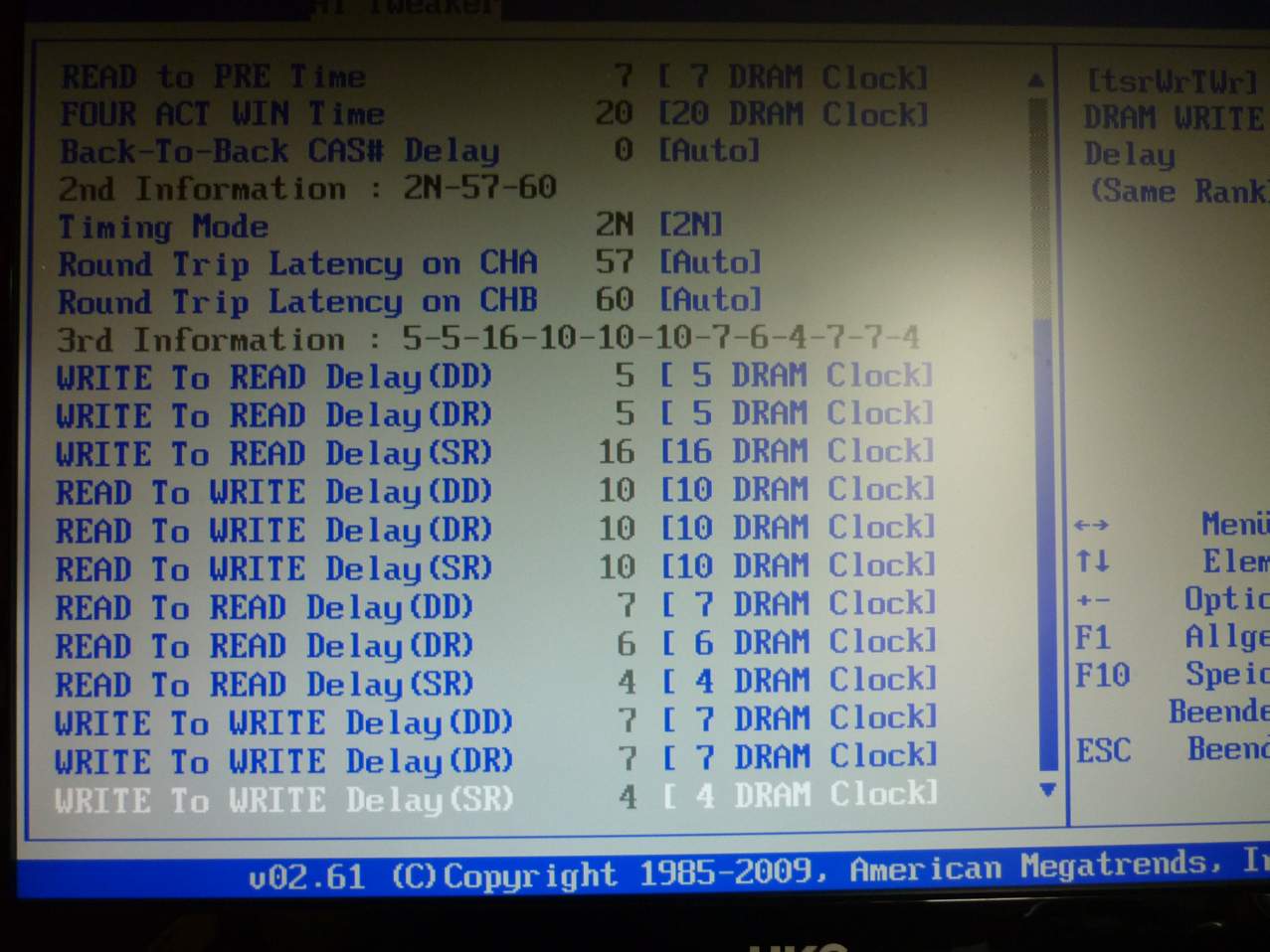

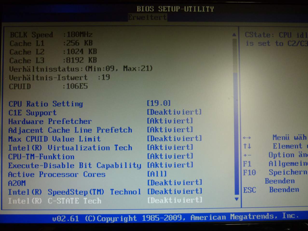

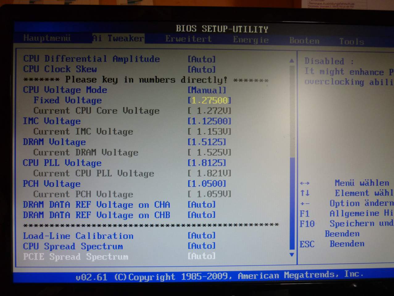

Hier meine Einstellungen, die ich teilweiße verändert habe. Board P7P55D-E , i5 750, EKL Gletscherspalte

Du musst Deinen RAM Teiler runter stellen. Dort im Bios wo steht: DDR3-1440MHz. Stell den RAM auf langsamer.
IMC Voltage hoch stellen. Steht jetzt bei 1,125V. Stell dort 1,23V ein, weil Du ja BCLK 180 hast.
CPU-PLL Voltage kannst Du noch eine Stufe kleiner stellen. Also 1,80V
CPU-Spread spectrum auf disabled stellen.
PCI-Spread spectrum auf disabled stellen.
Versuche dann mal zu starten und teste mit Prime oder LinX, ob es stabil ist.
Evtl. kann man die VCore noch senken.
Würde mit Multi 20 (oder wenn möglich) mit Multi 21 takten. Also sagen wir mal 3,6Ghz dann 20 x 180 oder besser 21 x 172.
Den RAM immer langsamer als 1370Mhz laufen lassen!
Wenn Du mit Mult 21 taktest (BCLK 172), dann reichen sicher auch IMC 1,21V aus.
Je mehr BCLK, desto mehr IMC Spannung brauchst Du. Max. IMC ist 1,4V. BCLK 200 kann je nach Board und CPU schon 1,35V IMC brauchen, es kann aber auch sein, dass 1,25V ausreichen. Das weiss man nicht und muss man testen.
Also erst einmal auf die VCore und den richtigen RAM Teiler achten. Wenn das mal stabil läuft, kann man immer noch die IMC optimieren.
