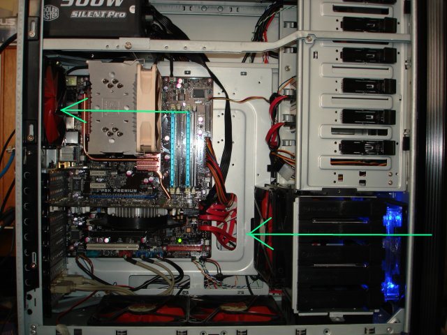

Naja, aus der Ferne kann ich ja nicht sehen, wo das Problem liegt. Somit muss ich raten.
Richtig herum montiert heißt: Der Luftstrom stimmt (siehe Bild). Hatte selbst einmal aus versehen den Lüfter am CPU-Kühler falsch herum montiert. Deshalb sollte man das überprüfen.
Du kannst auch mal testen, ob der Rechner mit offenem Gehäuse unter Prime kühler ist. Das lässt auf einen Wärmestau schließen.

der lüfter ist richtig herum montiert, airflow genau wie in deinem bild angegeben. ich werde beim einbau der grafikkarte mal die temperaturen beim geöffneten system mit den temperaturen beim geschlossenen system vergleichen.
