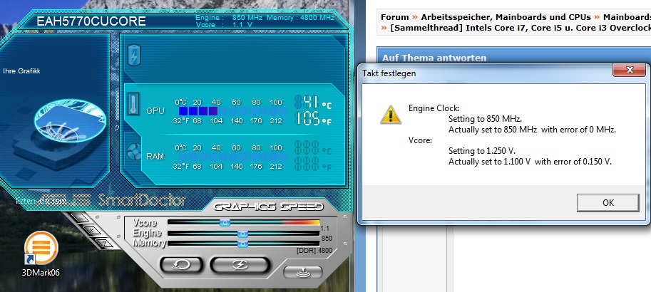

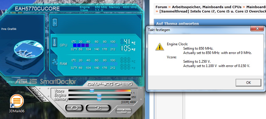

Hey, ich hab heute gesehn das meine Grafikkarte auf einmal mit 1,1 Volt lauft. Die läuft eig. mit 1,25 (Standart) und wenn ich es ändern möchte kommt immer eine Meldung (Bild). Wo kann ich das ändern und noch was, ich bekomme in 3 Tagen die gleiche Karte nocheinmal (Crossfire), muss ich dann die Werte wieder ändern?

Da kann ich leider nicht helfen.
Frage aber mal hier im Forum unter Grafikkarten. Da sitzen die richtigen Leute um zu helfen.
Benutze aber GPU-Z um Deine Grafikkarten Daten zu lesen. Machen wir hier halt alle so.

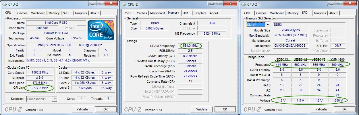

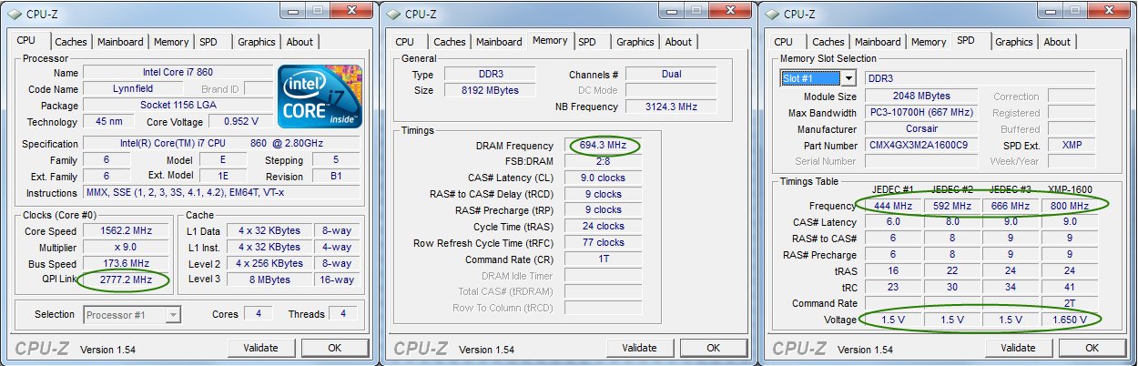

QPI/DRAM 1.325V für BCLK 160 ist zu viel. Stell mal 1.225V ein und das sollte auch reichen bis BCLK 170.
Zu viel QPI/DRAM Spannung ist Kontraproduktiv.
Deine notwendige RAM Spannung kannst Du mit CPU-Z im Reiter SPD sehen. Wenn dort 1,65V für die aktuelle RAM Geschwindigkeit (CPU-Z Reiter Memory) steht, dann stellst Du auch 1,65V ein.
QPI Takt: Lese mit CPU-Z Reiter Memory den aktuellen RAM Takt. Im Reiter CPU siehst Du den aktuellen QPI Link.
Der QPI Link sollte mindestens das doppelte vom RAM Takt sein.
Als Beispiel: Wenn bei CPU-Z Reiter Memory 800 steht, dann nimmt man das mal 2 und hat 1600 als RAM Takt.
Diesen RAM Takt von 1600 nimmt man wieder mal 2 und hat einen QPI Link von 3200Mhz, der mindestens notwendig ist, damit es rund läuft. Mehr als diese 3200Mhz bringen auch keinen Vorteil, weil der RAM die Daten nicht schneller bringen kann.

Hab nen QPI von 2889Mhz! Könnte also etwas höher sein (3200Mhz)!
Und wegen QPI! Ich probiers mal nor. Jo mit dem RAM haste Recht. Weniger mag er auch garnicht :D
Mit welcher Geschwindigkeit läuft Dein RAM denn? Schau halt mal in CPUZ.
