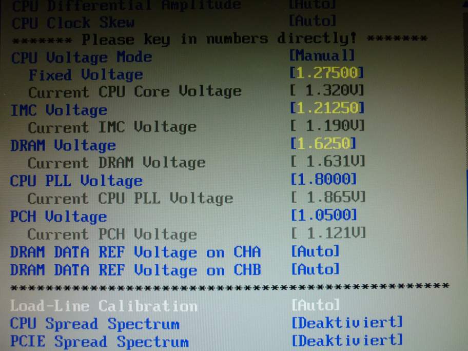

Um es einfacher zu machen. Gehen wir noch einmal zurück zu Deinen Bios Bilder von Post 1139.
Ich sage Dir jetzt nur was Du dort ändern sollst:
- CPU Ratio Setting 19 auf 21.
- Intel Speedstep von Deaktiviert auf aktiviert.
- BCLK von 180 auf 172 (wollen ja mal mit 3,6Ghz anfangen).
- RAM langsamer als 1370Mhz auswählen.
- CPU Voltage lassen wir mal auf 1,275V (wird später optimiert).
- IMC Voltage auf 1,25V (mach dass auch wenn es rot ist, oder ich dreh noch durch mit Dir).
- Dram Voltage bleibt auf 1,5125V
- CPU PLL auf einen Wert 1,80V (keine Ahnung was Dein Bios für Möglichkeiten hat).
- PCH auf 1,05V lassen. Nur wenn Du 2 Grafikkarten hast, muss man hier evtl. 1,10V einstellen.
- Load Line Calibration (LLC) aktiviert.
- CPU-Spread spectrum auf disabled stellen.
- PCI-Spread spectrum auf disabled stellen.
- C1E und C-State deaktivieren.

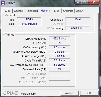

Jetzt bootest Du damit in Windows und zeigst mir einen Screenshoot von CPU-Z mit dem Reiter CPU unter Last mit Prime small TFTs.
Sage mir auch, was im Reiter Memory steht.

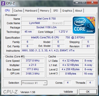

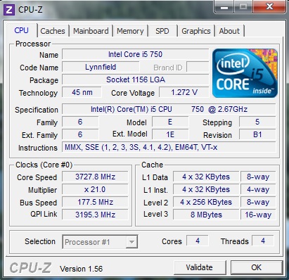

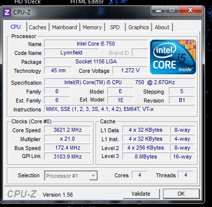

Ok, booten hat reibungslos funktioniert. Intel Speedstep ist aktiviert, aber wird dann nicht die CPU Geschwindigkeit von dem System geregelt? Du hast noch gefragt wie weit ich den CPU PLL Wert regeln kann: 1,8 bis 2,5 V. Und noch etwas: Der Ram läuft momentan mit 1376 MHz du hast 1370 gesagt. Schaden die 6 MHz? Es gibt noch 1080 MHz, soll ich das nehmen? Sonst läuft bislang alles super.
@Weißbrot
Soweit so gut.
Jetzt gehen wir langsam mit dem BCLK hoch. Hierzu musst Du aber den RAM auf 1080 MHz stellen, damit der uns keine Probleme bereitet. Den RAM kann man später optimieren.
Also immer BCLK um 5 erhöhen und Prime Small FFTs für 15 Minuten laufen lassen. Das machst Du solange, bis Du 3,8Ghz erreicht hast oder es einen Fehler in Prime gibt.
Alle Spannungen so lassen.
Beim RAM kannst Du noch die ersten 4 Werte fest einstellen, also 9-9-9-25. Und den RAM von 2T auf 1T einstellen.
Gehe jetzt wieder Fussball schauen und bin in ca. 1 Std. wieder da.
1T kann man (bei mir im Bios) hier einstellen:
Stelle auch die QPI Frequenz von Auto auf den kleinsten Wert.

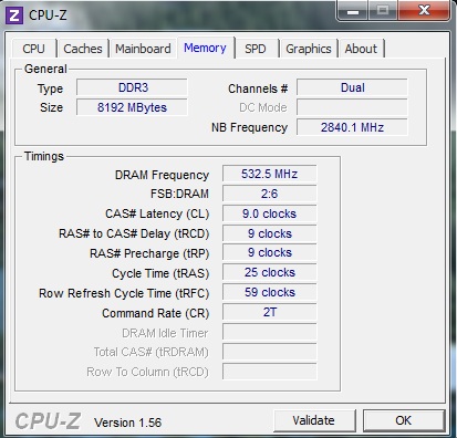

Ok, habe mein Wunschergebnis erreicht ( Bild 1) xDDDDDDD :D leg mich flach wenn ich sowas seh ... Nein, ich hab echt mein Wunschergebnis erreicht (Bild 2) . Morgen Abend wird dann noch gestresst weil ich heute keine Zeit mehr habe. RAM ist auf 1T umgestellt. Gute Nacht
Hoffe es ist der Rechte screenshoot, weil der Linke ist ja tödlich.
Die QPI hast Du noch nicht von Auto auf den kleinsten Wert gestellt.

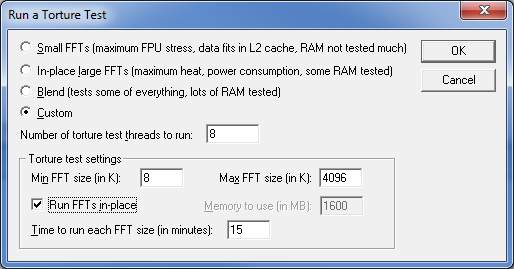

Wenn Du Deine Traum Ghz erreicht hast, dann 2 Stunden mit Prime Custom auf stabilität testen mit diesen Einstellungen (siehe Bild).

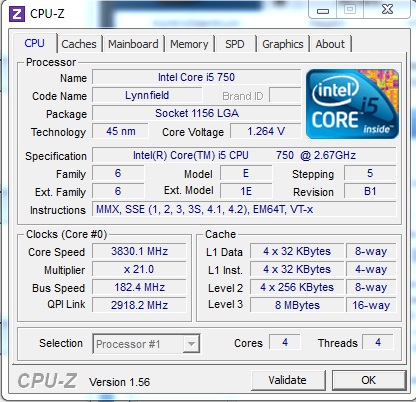

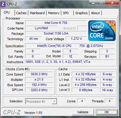

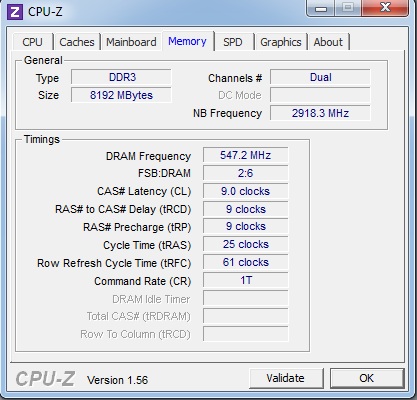

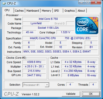

Hallo, habe bis jetzt mal alles halbwegs eingestellt und mache gerade einen Stress. Meine Werte erstmal: Vcore: 1,25625V (bei 1,24375 gabs beim Worker 3 einen error)
IMC: momentan auf 1,26250 (bei 1,25625 hat Worker 2 aufgegeben und bei 1,23750 gab es wieder beim Worker 3 einen error)
BCLK: hab ich gelassen bei 182
Somit komme ich auf insgesamt auf 3,83 GHz
Die Einstallung die du für Prime vorgibst, MikelMolto, funktioniert nicht. Ich kann nicht mehr als 4 bei Number of torture test threads to run eingeben. Liegt wohl daran das ich keine 8 Kerne besitze. Sollte ich zur Abwechslung doch mal lieber den Vcore anheben oder weiter die IMC Spannung?
Qpi steht auf 5830 MHz weil das kleiner als 6554 MHz ist, stimmt oder ^^
...schonwieder error (Worker 1) ich erhöhe mal den Vcore um eins
Nach Langem hin und her habe ich langsam mein Ziel erreicht.
Vcore: 1,25625
IMC: 1,27500
BLC: 182
3,83 GHz
Ich teste noch gerade aber eigentlich sollten das die Werte sein, da jeweils 2 Werte darunter fehl schlugen, aber man weiß ja nie :D (Bilder beziehen sich wieder zu dem obrigen Beitrag)
Ja, schon klar, bei Dir muss da in Prime bei Number off eine 4 stehen.
Ich denke es ist bei Dir die VCore. Mit 1,275V im Bios lief es doch?
Wie ich sehe, stimmt Dein QPI Link ja jetzt.
Das ist jetzt ein wenig rumfummeln, um die richtigen Spannungen herauszufinden, aber da musst Du einfach durch.

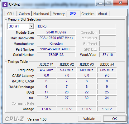

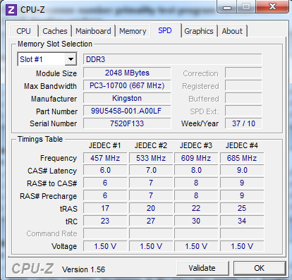

Wenn es dann mit 3,83Ghz stabil ist, läuft Dein RAM auf 1094 Mhz. Da kannst Du dann die RAM Timings von 9-9-9-25 auf 8-8-8-22 ändern.
Du siehst ja in CPU-Z Reiter Memory Deine aktuelle Ram Geschwindigkeit (547,2Mhz) und im Reiter SPD welche Timings dazu passen. Evtl. geht sogar 7-7-7-20. Muss man halt sehen.
Ok, dann versuch ich es mal mit dem Vcore, hab gerade nochmal den IMC angehoben auf 1,2875 aber ich denke auch fast, das ich den nicht mehr anheben muss.
HEY, du hattest Recht... vcore erhöht und weg war das Problem. Imc und vcore laufen momentan beide mit 1,27500. Morgen gehts dann an die feinabstimmung. Ciao
