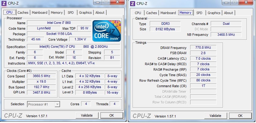

Ohne Übertaktung ging es ohne Probleme, bei Übertaktung mit 3,6 GHz geht alles ohne Probleme. Wenn jetzt die 3,8 GHz kommen dann Bootet Windows nicht, und das nur jedes zweite mal. Und das ist eben das komische an der Sache. Nur jedes zweite mal kommt das: "Windows wird gestartet" und es geht nicht weiter, egal wenn es nicht geht dann genügt auch die 3,6 GHz. Hauptsache die stabilen Einsellungen wurden dank deiner Hilfe gefunden.

Richtig die PCI ist fest eingestellt. Das wäre jetzt wirklich blöd wenn die neuen Rams die Probleme machen. Bei 3,8 GHz habe den Ram auf 9-9-9-24 CMD Auto und 1,64V gesetzt. CPU-Z sagt das die Ram Timings bei 666 und 800 gleich ist und auch die tRC ist mit 33 gleich. CMD wird in CPU-Z im SPD nicht angezeigt aber es lauft auf 1T, nur für 800 braucht man 1,65V. Aber dafür läuft es mit 1440 MHz auf 1,56V. Vielleicht hätte ich die CMD auf 2T setzen sollen?

Also bei 3,8 GHz habe ich eine Ram Geschwindigkeit von 1520 MHz. Für 3,8 GHz habe einen BCLK von 190 und die QPI/VTT 1,25V (oder noch mehr es wurde aber nicht getestet), für 3,6 GHz einen BCLK von 180 und QPI/VTT 1,23V. Und das was komisch war ist das es nur bei 3,8 GHz auftrat und nur jedes zweite mal. Also einmal Bootet es durch, dann nicht, dann wieder, dann nicht usw. Da dieses Problem auftrat habe es wieder auf 3,6 GHz zurückgesetzt. 3,8 GHz Einstellungen habe ich noch gesetzt, bin jetzt bei 3,6 GHz.
