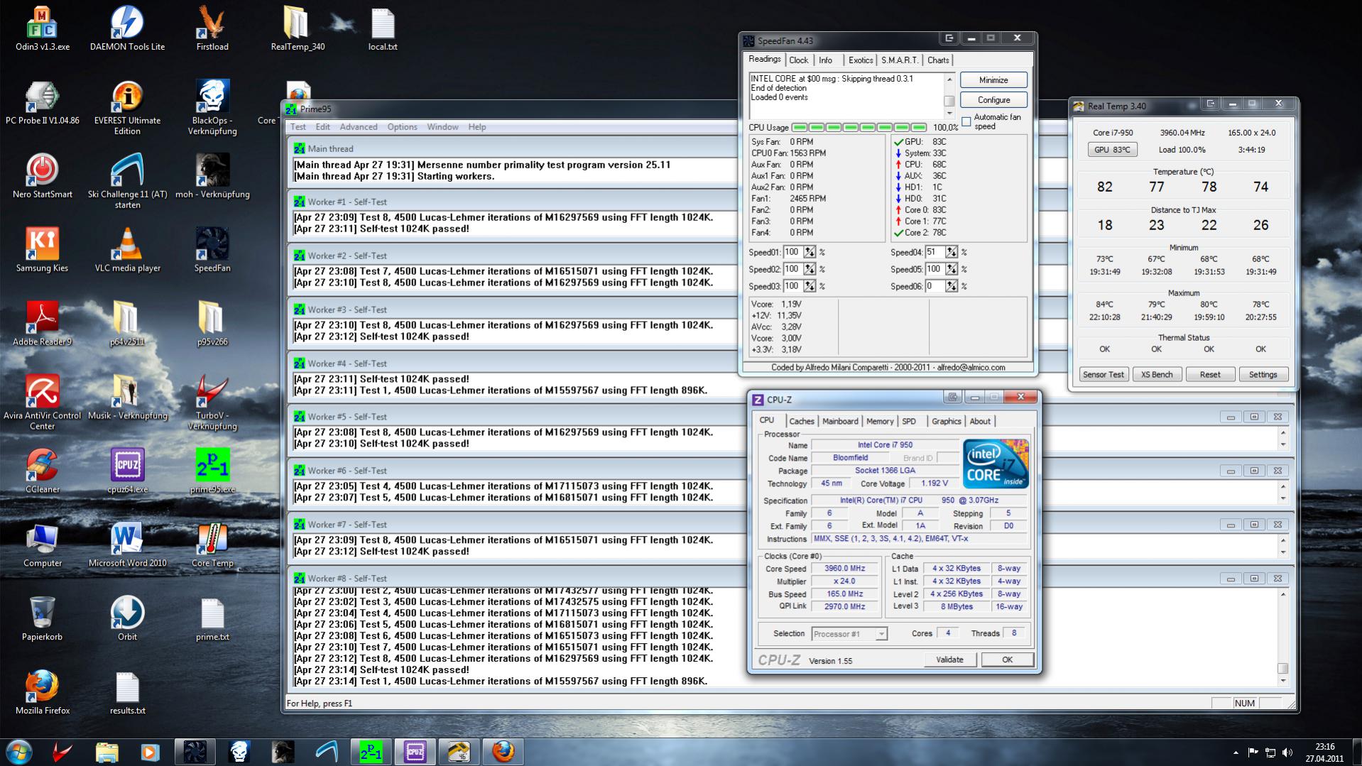

so hier mal mein ergebniss nach knapp 3std prime large mit der vcore komme ich denke ich noch weiter runter denn vor einem halben jahr brauchte ich für 165x24 1.17@laod.
die temp war damals auch besser.
ohne HT sieht das ganze natürlich besser aus
so nun was sagt ihr zum ergebniss

@Audimike 86
Schöne CPU mit wenig VCore für fast 4Ghz. Nur die Kühlung könnte etwas besser sein.
Evtl. mal den CPU-Kühler entstauben.
In normalen Anwendungen wirst Du die Temperaturen von Prime aber eh kaum erreichen.
