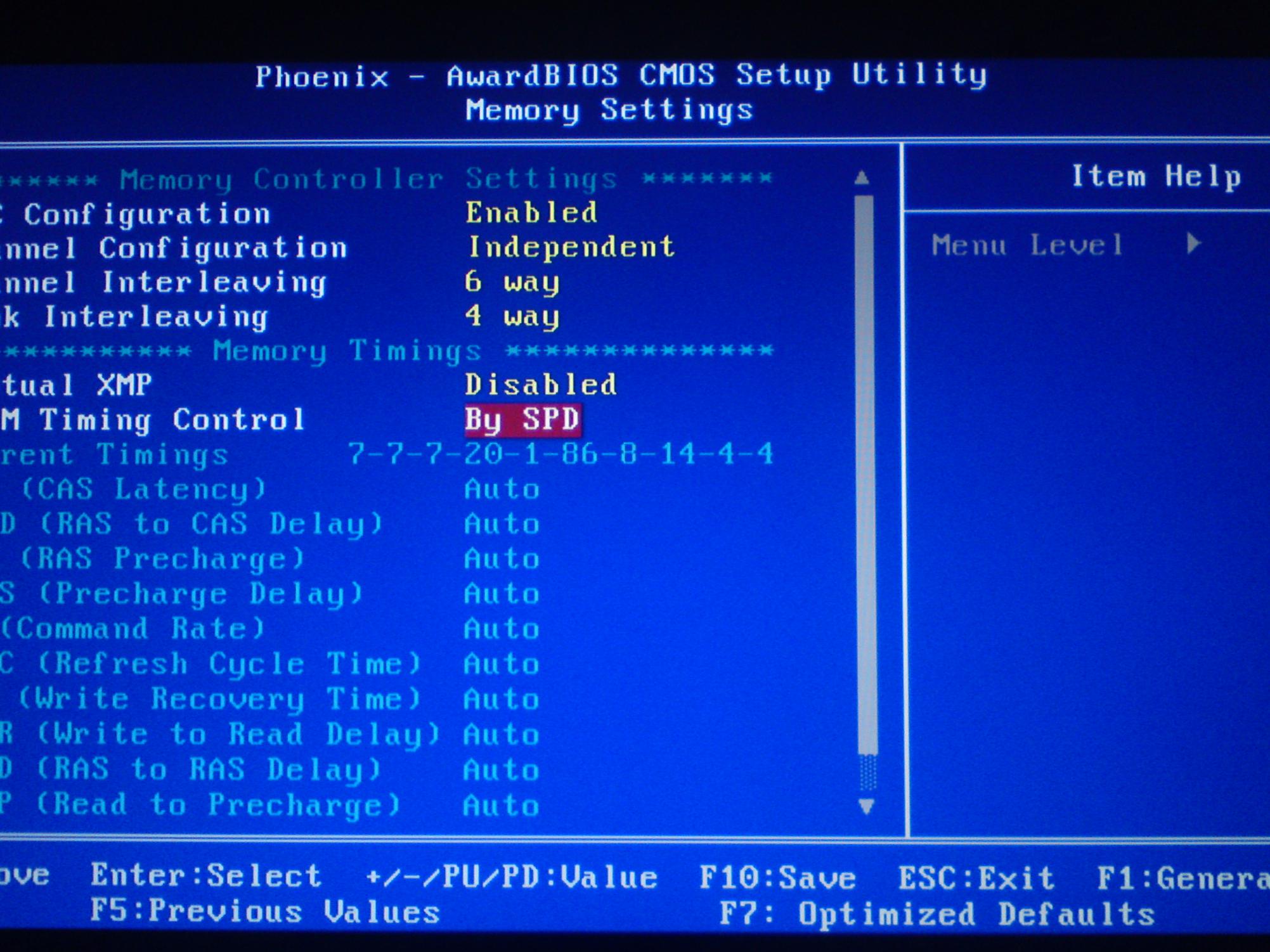

hay
hab mein core i7 950 jez auf 4,05ghz
hab multiplikator auf 6
nur mein pc zeigt mir we ich ein game zocke un unregelmäsigen abständen dan
blue screen wo da au was steht von
loading physical memory to disc ....
also weiß ich das es mit den rams zutun hat
meine timings denke ich mal
aber nun wie soll ich meine timings einstellen ?!
zurzeit sind se auf
7-7-7-20
ebn auto (by spd steht da)
hab erstma auf auto gelassen
kann mir da jemand helfen wie ich die einstellen soll (die timings)
Du solltest uns einmal 3 Screenshoots (CPU unter Last) mit Prime Reiter CPU, Memory und SPD machen. Kannst CPU-Z ja 3 mal starten.
Dann sollte man wissen, was genau Du an Hardware hast und welche Spannungen im Bios eingestellt sind.
Ohne diese Informationen raten wir hier nur herum.
