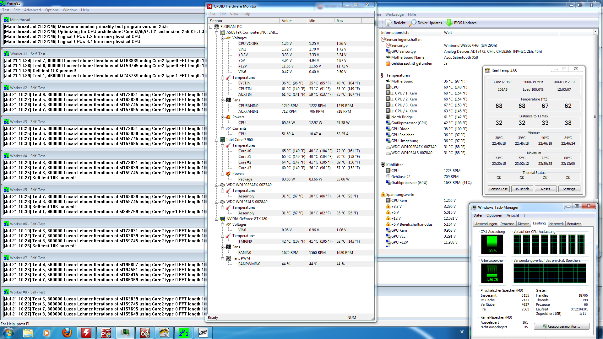

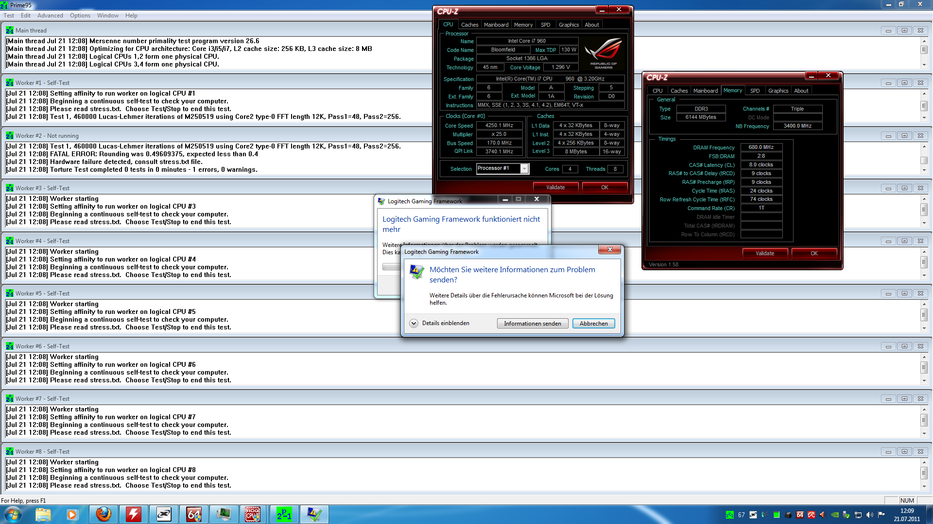

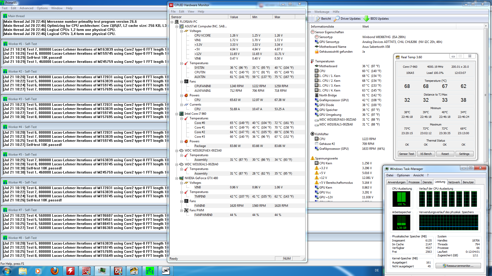

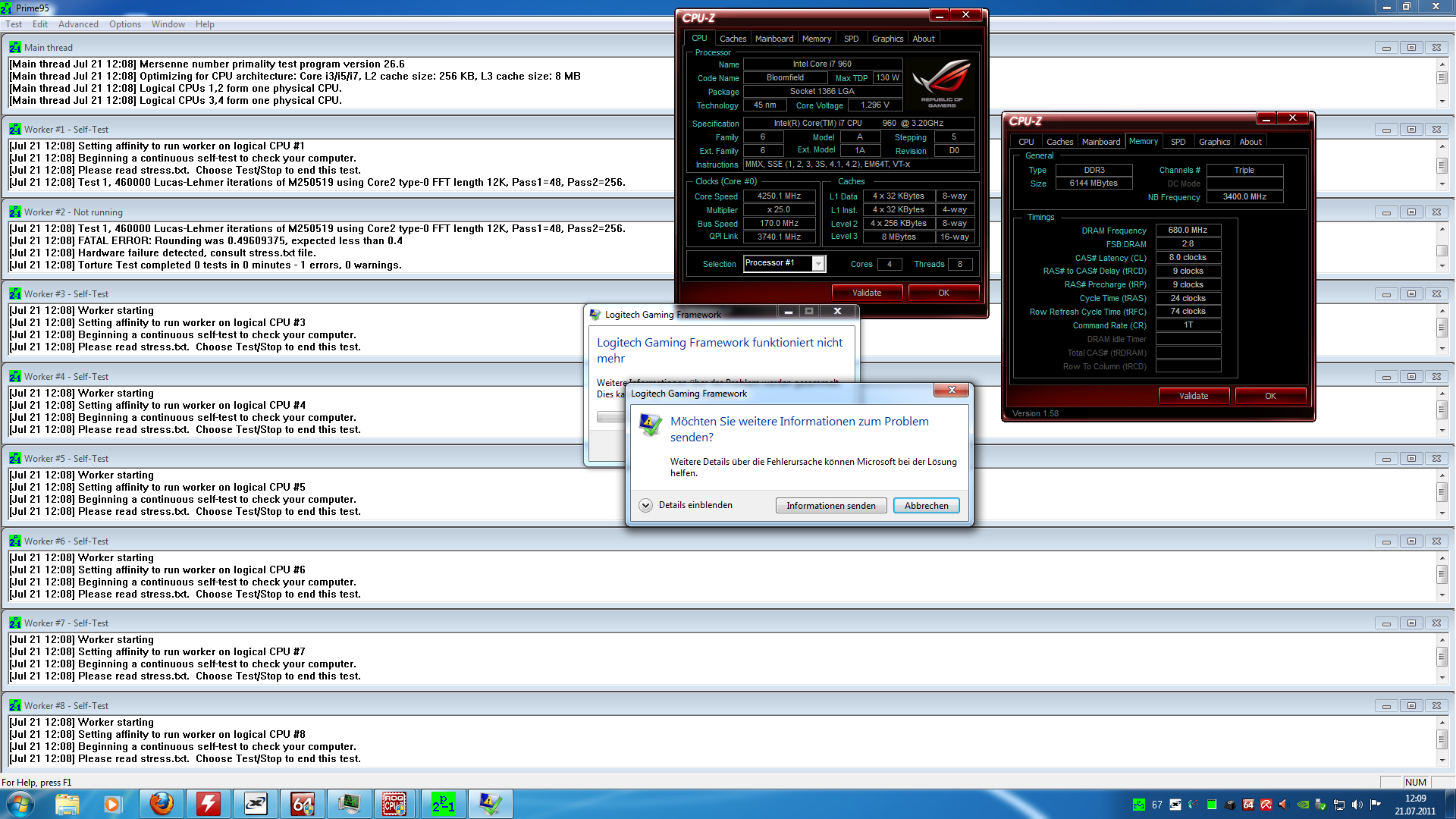

FlorianGTX
- Juni 2010
- 1.046
Jo Speedstep is ja das der Multi runter geht das mach ich noch an.
C1E und C-Tech aus lassen oder? Weil vorhin hatte ich es kurz an und Vcore ist im Idle gleich geblieben?
Was meint ihr lag der Bluescreen an zu geringer Vcore?
FlorianGTX
- Juni 2010
- 1.046
http://imageshack.us/g/59/40ghz.png/
Prime läuft jetzt seid ner knappen stunde mit gleichen Bios settings wie oben nur mit 1,262V
Naja ich werde die Nacht jetzt mal durchlaufen lassen bis morgen,so das ich mindestens 12h Prime habe und dan werde ich berichten ob es stabil war oder nicht und dan mal gugen was noch so geht:-)
