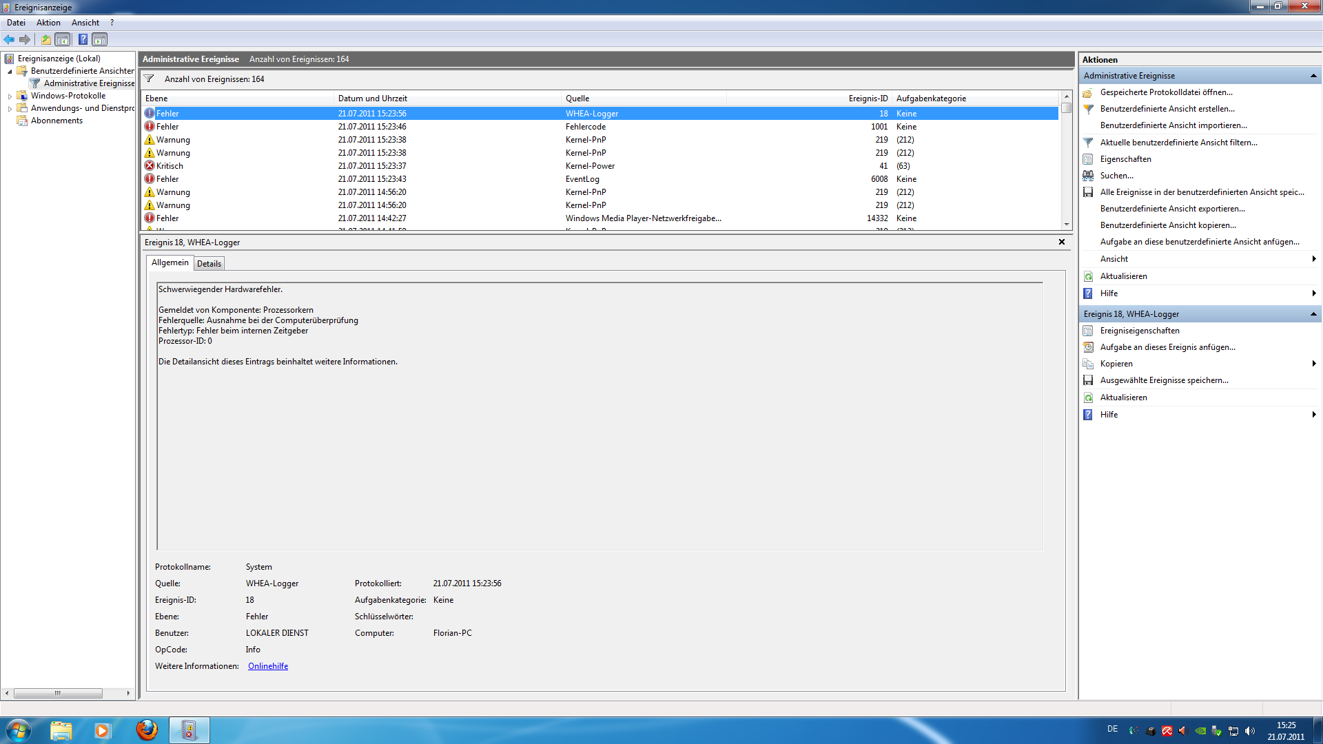

Mein Board stellt meinen Ram anscheind sobald ich den BCLK erhöhe automatisch von cl8 auf cl9 hoch,also habe ich gerade den Ram manuell auf 8-8-8-24 eingestellt und die Spannung mal von 1.65V auf 1.6V gesenkt aber dan hab es nach ca. einer halben stunde Prime Blend test nen Bluescreen.
Meint ihr es lag an der Spannungssenkung?
Weil im Ereignissprotokoll steht folgendes:
Das ist übrigends mein Ram: http://geizhals.at/deutschland/419732
Wen ich übertakte stellt mein Board ihn auf AUTO so ein :http://www.pictureupload.de/originals/pictures/210711155114_44444444444444.png
Ich habe ihn jetzt wieder auf 1.65V gestellt und lasse mal ein paar stunden Prime Blend laufen mal sehn was bei rauskommt.
Normalerweise läuft er ja mit cl8 aber wie gesagt sobald ich océ stellt mein BIOS ihn auf CL9,keine ahnung warum....

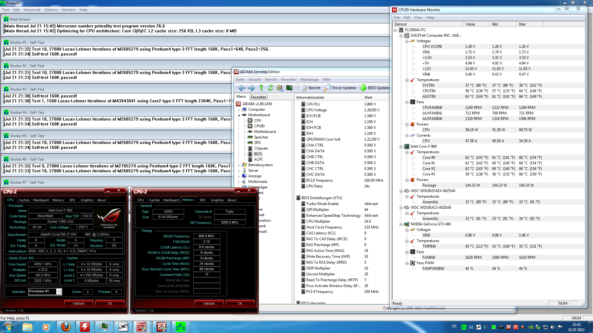

Was sagt ihr zu den Settings:
Ne passt schon mit der qpi/dram. Darfst halt nicht zu viel geben, weil dann wird es wieder instabil.
Absolut max. bei qpi/dram ist 1,4V.
Na denn viel Spass mit dem Rechner.
Ich habe die qpi/dram spannung ja von 1.2V auf etwas über 1.21V angehoben mit 1.2V ist es bei 160er Bclk auch gelaufen,aber in den meisten Foren wird ja für 160Bclk bereits 1.25V qpi/dram empfohlen aber bei mir scheint es ja so zu laufen,deswegen denke ich passt es so?
Memtest86+ läuft auch ohne probleme durch deswegen lasse ich denke ich mal einfach cl9 auch wen cl8 gehen würde....oder was würdet ihr sagen?
Habt ihr noch einen Tip für einen letzten "großen" Test womit man 100%ige Stabilität aussagen kann wen dieser durch läuft?

So habe nun Seid gestern und heute den Ganzen tag verschiedene benchmarks laufen lassen wie Prime,3D Mark usw...und alles ohne fehler/probleme und kurz gezockt habe ich auch schon und jetzt gehe ich mal davon aus das alles Stabil ist.
Den Ram habe ich jetzt von CL9 auf CL8 manuell eingstellt weil es ja auch CL8 Ram ist blos das Bios stellt ihn auf CL9 automatisch wen ich übertakte wie es scheint.
In CPU-Z wird das XMP Profil vom Ram auch mit 8-8-8-24 2T ausgelesen aber die Comand Rate habe ich auf 1T gelassen weil das Bios es so eingestellt hat und es ja auch schneller ist und Läuft von daher denke ich mal passt es!?
Die CPU kommt In Prime nicht über 65°c.
Mein 3D Mark Score: http://3dmark.com/3dm11/1557573;jse...11/1557573?key=B37uCaBQsyRr4xKAsdtarUt26mR3sB
Hier mal ein Paar Bilder zu meinen BIOS settings,Memtest86+ usw...:
http://imageshack.us/g/714/40ghz.png/
Was meint ihr Dazu? Verbesserungsvorschläge oder ist das so OK?

Habe mir alles angeschaut und passt soweit.
Würde noch das hier einstellen.
CPU Spread Sprectrum: disabled
PCIE Spread Sprectrum: disabled
Taktet die CPU im Idle runter? Stabil ist es wenn wir in 3 Monaten nichts von Dir hören.
Ansonsten Glückwunsch! Schöne CPU. Die macht bestimmt auch mehr, aber lass mal so. Reicht für alles.
