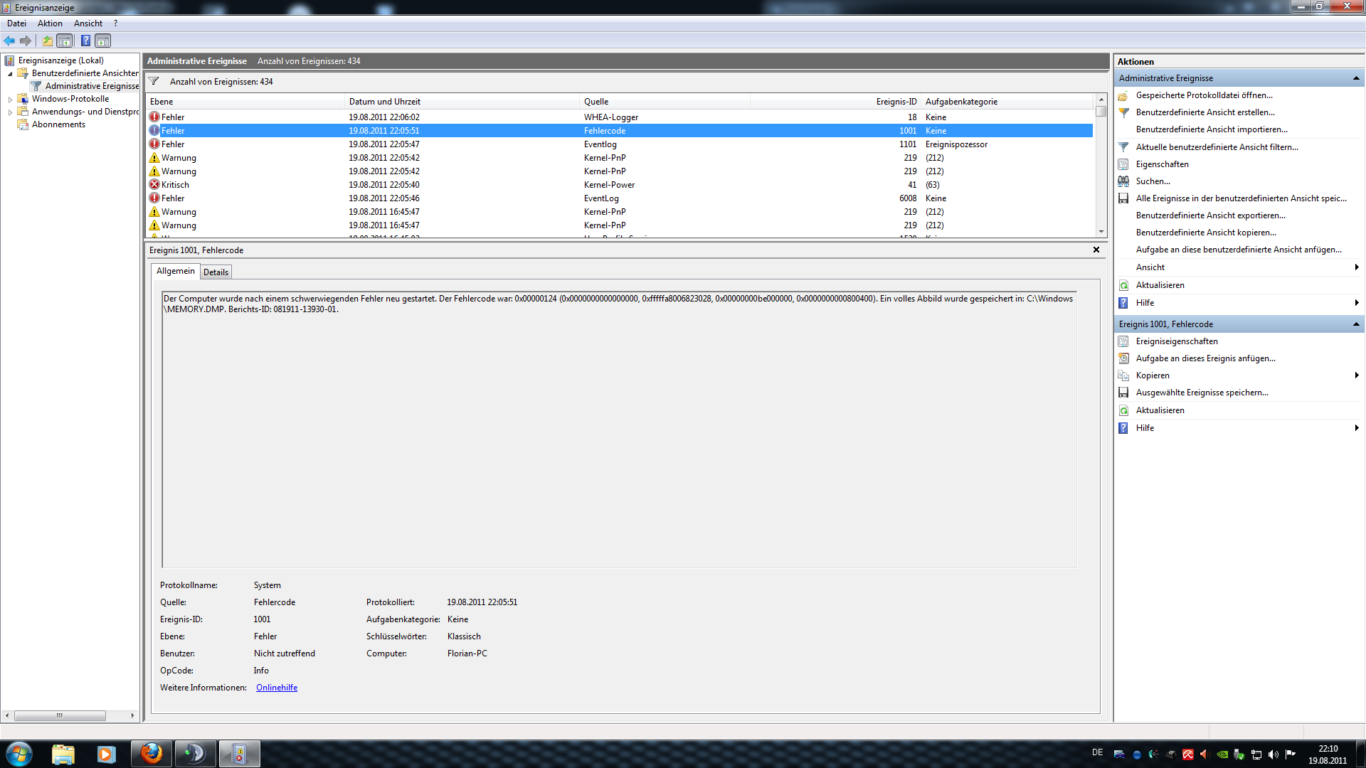

Moin,
War gerade mitn paar kumpels am BFBC2 zocken und plötzlich friert mein Spiel ein und der Sound Hängt in der endlosschleife und ein paar sekunden später bekamm ich einen Bluescreen.
Ich weiß echt nicht warum,weil ich habe seid dem ich das letzte mal hier gepostet habe nix verstellt und auch keine Probleme gehabt mit dem Rechner und das ist jez sicherlich ca. 1 Monat her deswegen kann ich mir nicht erklären woher der Bluescreen kommt.
Wie gesagt seid Zich wochen lief der PC jetzt ohne Probleme und ganz zum abschluss wo ich das richtige OC Setting hatte,habe ich es nochmal ganz ausgiebig mit Prime und 3D Mark getestet und halt stundenlang gezockt und alles ohne Probs und seid dem lief es auch bis heute der BS kam.
Ich habe Heute ne Menge Spiele installiert,aber daran kanns wohl kaum liegen.
Hat jemand ne idee?
Habe gerade gesehn das meine Treiber Lan,Chipsatz und Audio die ich von der Asus website hatte völlig veraltet waren von 2009-2010 also habe ich erstmal die aktuellen zusammgesucht und installiert und den Graka Treiber auch direkt mal auf vordermann gebracht.
Meint ihr der Bluescreen lag an den sehr veralteten Treibern?
Ach und 2 Net Framework updates sind auch verfügbar seh ich grad.
Hoffe das war ne Software/Treiber sache die jetzt durch aktualisieren behoben ist.

schon mal nen bios update gemacht?
das kannste noch machn, und danach mal testen ob du irwie noch mal nen bluescreen bekommst...
