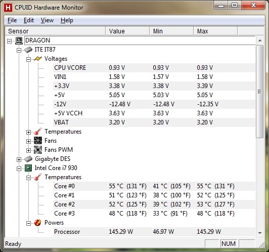

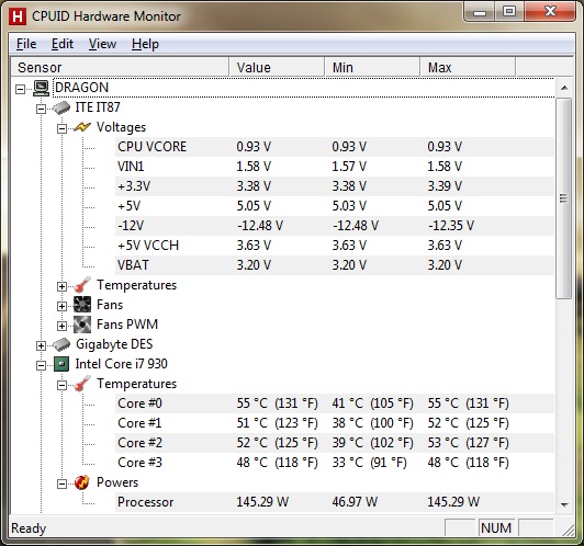

moin leute,
ich habe nun meinen i7 930 auf eine vcore von 0,93 fest eingestellt
alle energiesparfunktionen sind aktiviert ht und turbo ebenfalls
hwmonitor zeigt mir folgendes an nach 15 minuten prime - kann ich das so lassen?
cpu braucht laut hwmonitor nun 48 watt konstant - stelle ich im bios alles auf standard zeigt mir hwmonitor 28 watt an und springt die ganze zeit rauf und runter.
bios auto - 70 grad prime
bios 0,93v vcore - 52 grad prime

@mikelmolto wie gesagt ich weiß nicht was ich machen soll - wlp perfekt aufgetragen - kühler sitzt perfekt - case ist perfekt belüftet und trotzdem die hohen temperaturen :( z.Z. habe ich immer um die 27/8 grad im zimmer. die temp im screenshot wurde bei prime aufgenommen. bei idle habe ich im moment 29 bis 33 grad

Würde mir wegen den Temperaturen keinen Kopf machen. Die CPU schützt sich eh selber, wenn es Ihr zu warm wird.

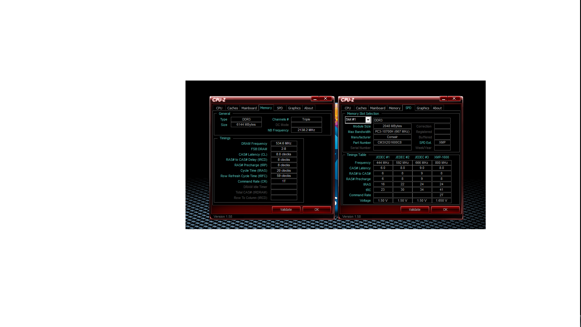

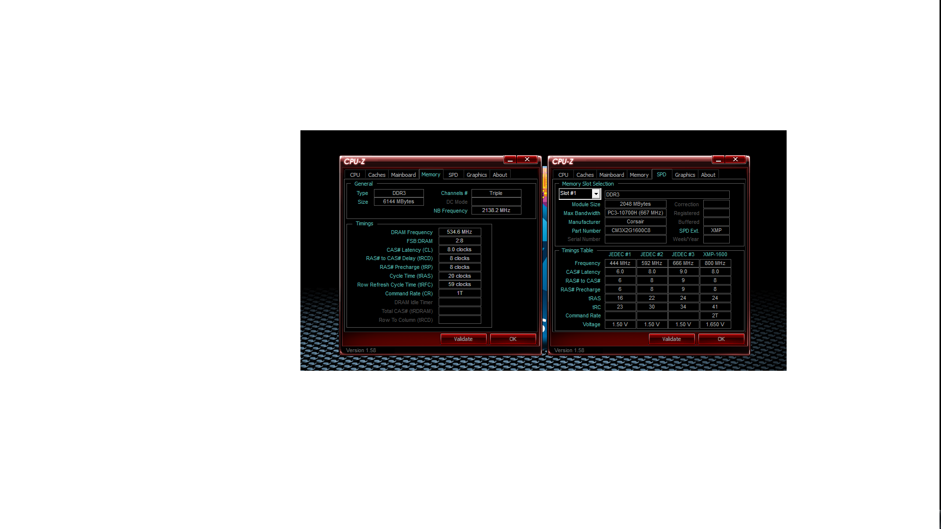

Ich will mein system nicht desto trotz erstmal @ stock jetzt betreiben,also nix übertaktet alles in den spezifikationen nur halt so sachen wie bootpioritäten,bootreinfolge,controller die ich nicht brauche aus usw...sprich ersmal load optimized defaults und dan die paar sachen einstellen.
Wen ich den Ram auf auto lasse stellt er ihn auf 1066 8-8-8-20 1T ein und die voltage weiss ich nicht die kann man ja nirgends sehen wen sie auf auto ist.
Wen ich ihn manuell auf 1600mhz stelle macht er 9-9-9-24 1T und stellt die qpi/dram spannung auf 1.375V ! Die Dram spannung habe ich manuell auf 1.65V dabei eingestellt.
Und wen ich das XMP profil aktiviere,dann stellt er die timings zwar richtig ein also auf 8-8-8-24 und die Comantrate auf 2T und 1.65V aber er stellt dan auch 1.400V qpi/dram spannung ein!
Ich verstehe nicht warum er mit der qpi/dram spannung so hoch geht?
Wo kann ich die momentan anliegende Ram spannung auslesen wen sie auf auto ist?
Was meint ihr wie sollte ich es am besten einstellen?
Hier mein Ram:http://geizhals.at/deutschland/419732
XMP ist doch eigendlich optimal,aber wen er die qpi spannung so hoch stellt?
(Im anhang das Bild ist komplett auf auto)

Ja ich mache Load Default,aber den Ram kann ich doch wohl in seinen Herstellervorgaben laufen lassen oder nicht? Weil mit load default tut er dies ja nicht wie du auf meinem Bild sehen kannst.
Aber vielleicht muss die qpi/dram spannung auf 1.4V bei 1600mhz?
Das würde dan ja auch erklären warum ich beim OC Bluescreen´s hatte,wenn ich nur 1.21V-1.25V hatte und der Ram auf 1600MHZ lief?
http://www.hartware.de/review_934_9.html
Den Kingston HyperX Speicher bei 2 GHz Speichertakt stabil laufen zu lassen, erforderte eine hohe QPI-Spannung von 1,6 Volt. Ein höherer Takt hätte eine noch höhere QPI-Spannung benötigt, was wir als nicht sinnvoll ansehen.
Dort ist die rede von 2000er RAM ans laufen zu bringen. Du solltest Deinen RAM in Auto laufen lassen.
Wer sagt denn, das ein 1600er RAM in Auto nicht als 1033er laufen kann.
Mein 1600er RAM läuft auch als 1300er mit 1,5V anstatt mit 1,65V. Von mir gemessener Leistungsunterschied ist 0,1% mit Cinebench.
Load default (Alles auf Auto) muss stabil sein und darf keine Bluescreens machen. Darum ging es doch hier.
Wenn der qpi/dram auf 1.4V angehoben wird, dann muss die VCore bei mindestens 1,35V stehen, damit das stabile wird (siehe auch Fazit von deinem Link).
Maximal erlaubter qpi/dram war einmal 1,21V. Intel hat dann irgendwann auf 1.4V korrigiert.
Anyhow, ich gebe hier auf. Ist mir zu mühsam.
So habe nun noch was intresantes gefunden:
http://ht4u.net/reviews/2009/triple_channel_ddr3_speicher_roundup/index8.php
Und hier ein Screen von mir : http://imageshack.us/photo/my-images/594/img0085qx.jpg/
Sprich mein Kit brauch 1.20V qpi/dram spannung um gescheit zu laufen.
Warum das Board dan 1.4V einstellt frage ich mich auch...?
Dan werde ich jetzt das XMP Profil nutzen und die qpi/dram spannung wie von corsair vorgeben auf 1.20V stellen und hoffe das es passt.
@MikelMolto soweit ich weiß darf die Differnz zwischen qpi/dram spannung und Vcore maximal 0.5V betragen,also wen ich jetzt z.B 1.3V Vcore gebe,dann wäre qpi/dram spannung bis 1.8V im rahmen (1.8V is natürlich völlig übertrieben...) ?
Mit alles auf Auto sowie ich jetzt habe nimmt sich die cpu unter last so 1.23V und nen paar zerquetsche^^ also würde ja eine qpi/dram spannung von 1.20 oder auch 1.40V gehen,weil die differnz zur Vcore ja unter 0.5V ist?

Jo,ich lasse die CPU jetzt standart laufen und den RAM lasse ich halt über XMP laufen und die QPI/DRAM Spannung auf 1.20V selber gestellt,also so wie es das XMP Profil vorsieht (siehe mein Bild oben).UCLK wurde auch automatisch auf 3200MHZ gestellt und QPI Takt auch auf 3200MHZ.
Und so sollte es ja Fehlerfrei laufen und wen es dies tut weiss ich ja das es am OC lag und ich dan dran arbeiten muss.
