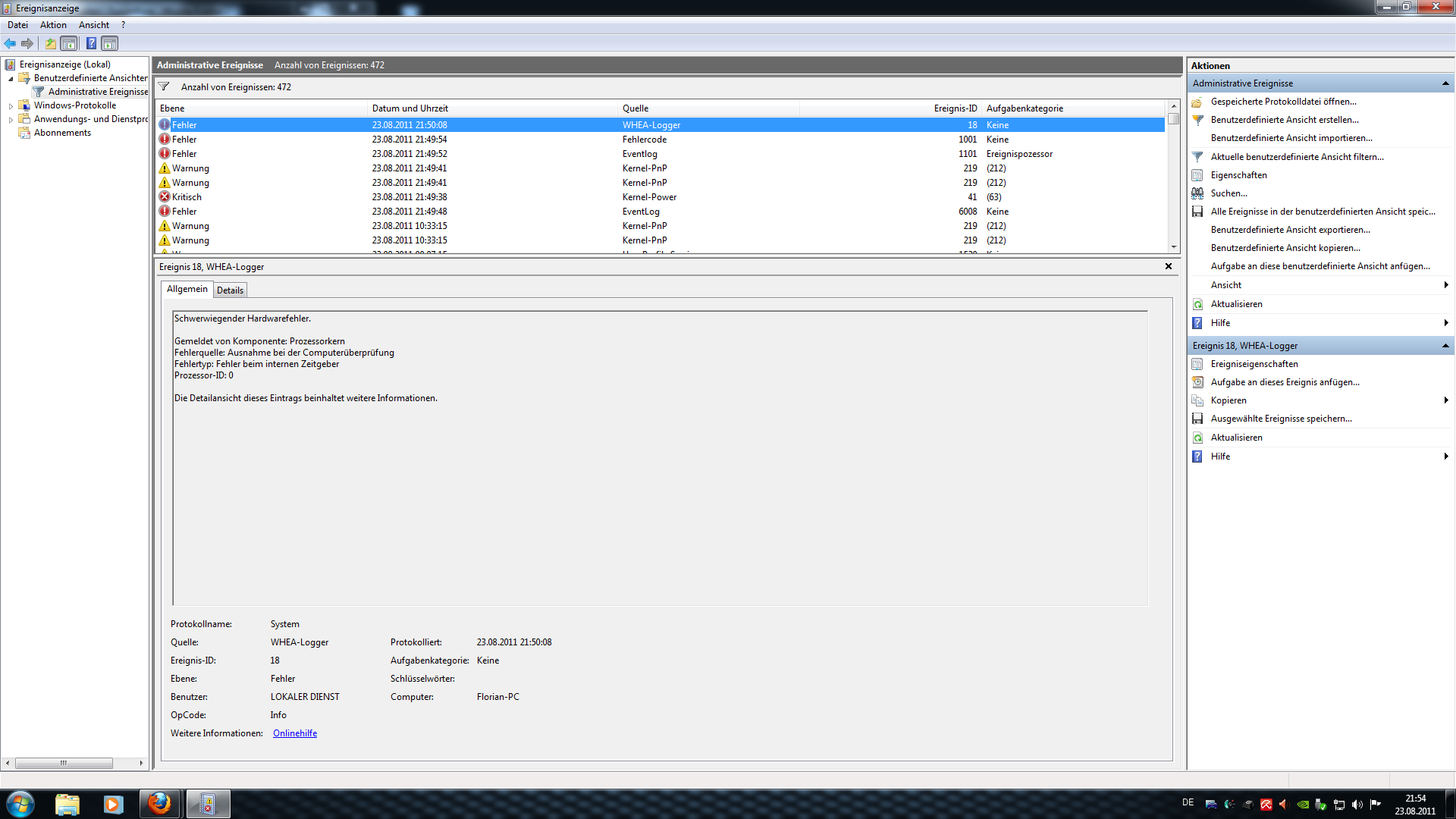

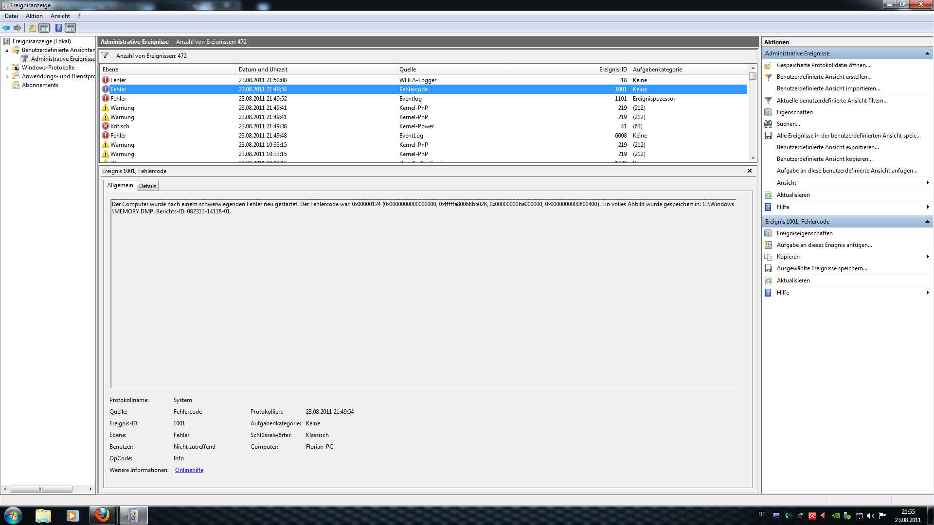

Moin,
Habe gerade wieder nen paar runden BFBC2 gezockt und dan bei einem Map Change im Ladescreen wieder einen Blue Screen bekommen.
Den letzten Bluescreen habe ich am Freitag bekommen seid dem nix mehr.
Also lag es wohl doch nicht an den Treibern,sondern es muss an was anderem liegen ich weiß blos nicht an was -.-
Wen ich den Ram komplett auf AUTO im Bios lasse stellt er 9-9-9-24 ein aber es ist CL8 ram also habe ich ihn Manuell auf 8-8-8-24 gestellt,ich glaube nicht das es daran liegt oder?
Sollte ich der CPU ein wenig mehr Vcore geben?
Weil in der Ereignissanzeige wird als gemeldete Fehlerquelle der Prozessor angegeben?
Oder was meint ihr könnte dieses Problem beheben?

Meine Graka wird in BFBC2 ziemlich warm so 93°c ist ne GTX480 aber die bekommt diese woche noch nen AC GTX Plus verpasst dan hat sich das auch,aber ich glaube nicht das,dass der Fehler ist sonst würde ja in der Ereignissanzeige wohl kaum Prozessorkern als Fehlerquelle stehen?

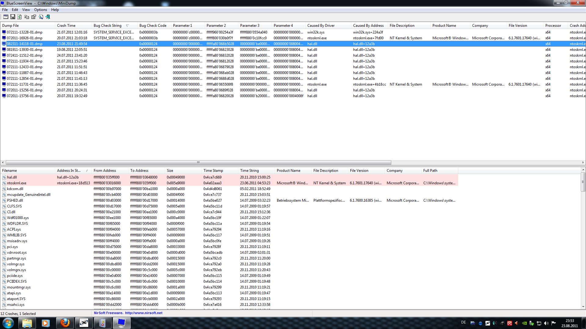

So habe mal das Tool runtergeladen,aber kenne mich damit nicht aus,darum müsst ihr mir dagen was ich machen soll oder ob der Screen reicht.
Ich hatte diesen Bluescreen am anfang auch sehe ich gerade in dem tool also da wo ich am Übertakten war bzw. richtige Vcore ausfindig machen war und wie ihr seht ist es vom 24.07 bis zum 19.08 ohne Bluescreen gelaufen.
Also liegt es an zu wenig qpi/dram spannung?
Oder Vcore?

Lese doch einfach was der @HisN Dir da geschrieben hat.
Dein BSOD Code ist der 0x124.
Wir können Dir doch nicht erraten, ob es jetzt die qpi/dram oder die VCore ist.
Kannst Du doch selber herausfinden, indem Du es ausprobierst.
