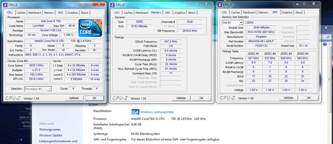

Hey MikelMolto, du hast mir damals gezeigt wie ich meinen PC übertakten kann, weißt du das noch?!
Weißbrot schrieb:
Hallo, ich habe mich zum Ersten Mal überwunden, meine CPU zu übertakten. Ich bin so vorgegangen wie in dieser Anleitung beschrieben: http://extreme.pcgameshardware.de/o...ow-intel-core-i7-bloomfield-overclocking.html Aber ich denke ich habe eine Menge falsche gemacht, da ich den Text nicht richtig verstanden habe und die 6 Bluescreens gezeigt haben. Mein Ziel war eigentlich 3,8 GHz. Was mache ich falsch?
Mitlerweile läuft mein PC schon seit einem halben Jahr ohne Probleme. Dafür möchte ich dir noch einmal Danken. Ich habe noch ein Bild gemacht, kannst du schauen ob noch alle Werte stimmen? Ein Problem hat sich jedoch bis heute noch nicht gelöst: Intel cold boot bug. Könnte sich das auf die Dauer negativ auf meine Komponenten auswirken?

@FAKK
Freut mich, dass Dein PC noch lebt!
Soweit sieht alles ganz gut aus. Der RAM könnte noch etwas schneller werkeln (ist aber auch so ok).
Den Intel cold boot bug hatte ich bei Sockel 775. Jetzt bei Sockel 1156 habe ich den nicht. Der macht aber auch nichts kaputt. Ist halt nervig. Lass halt die Steckerleiste an oder baue Deine Kabel so um, dass Nachts nur das Netzteil vom Rechner noch Strom hat (Verbrauch ist minimal).
