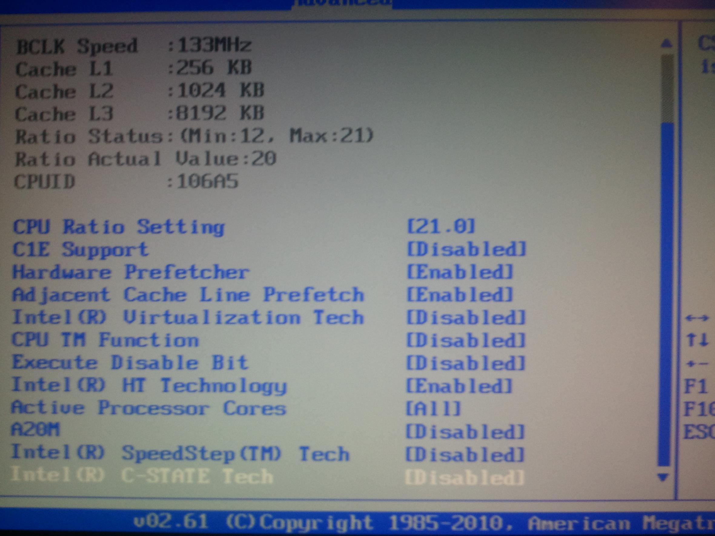

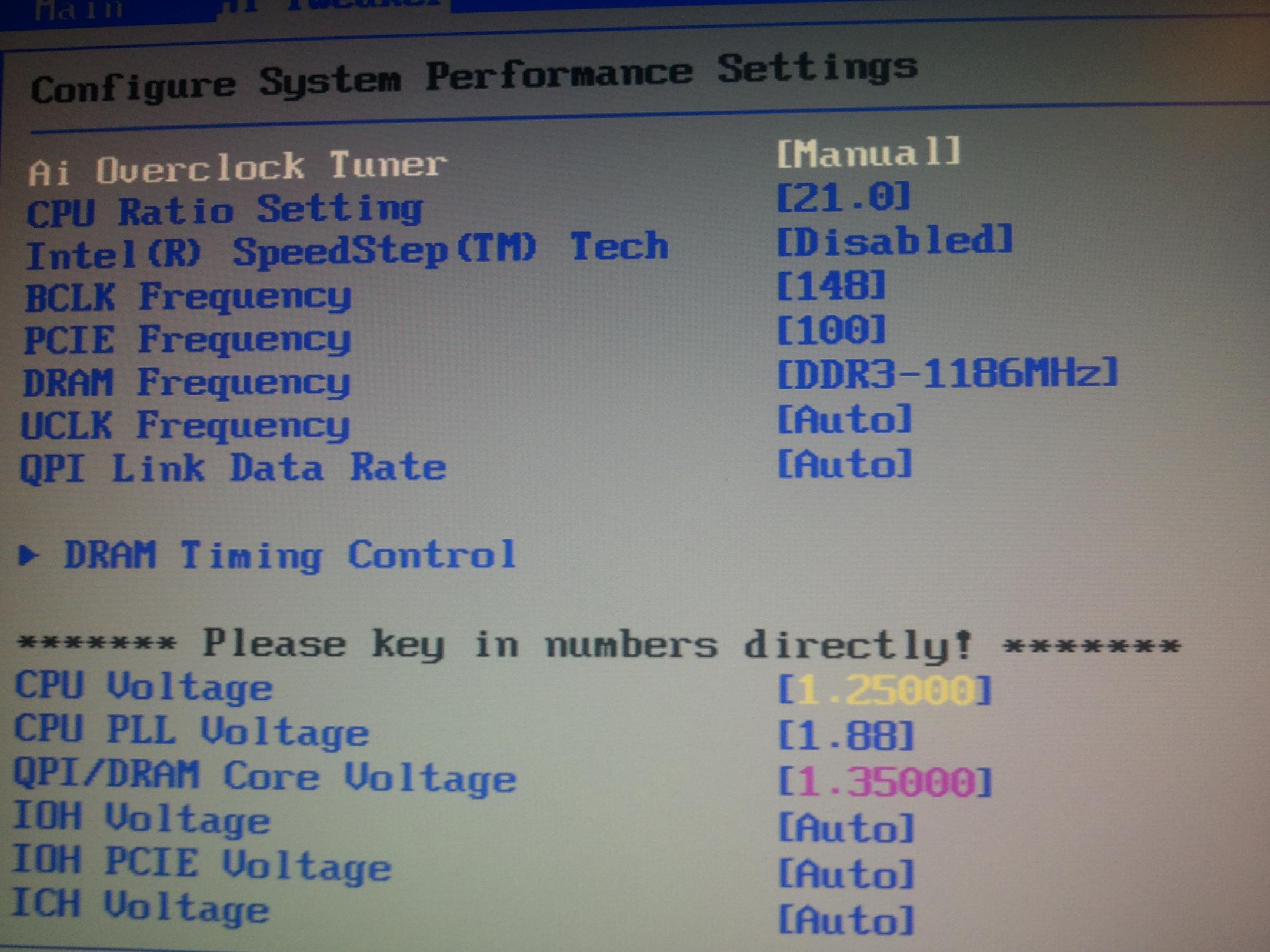

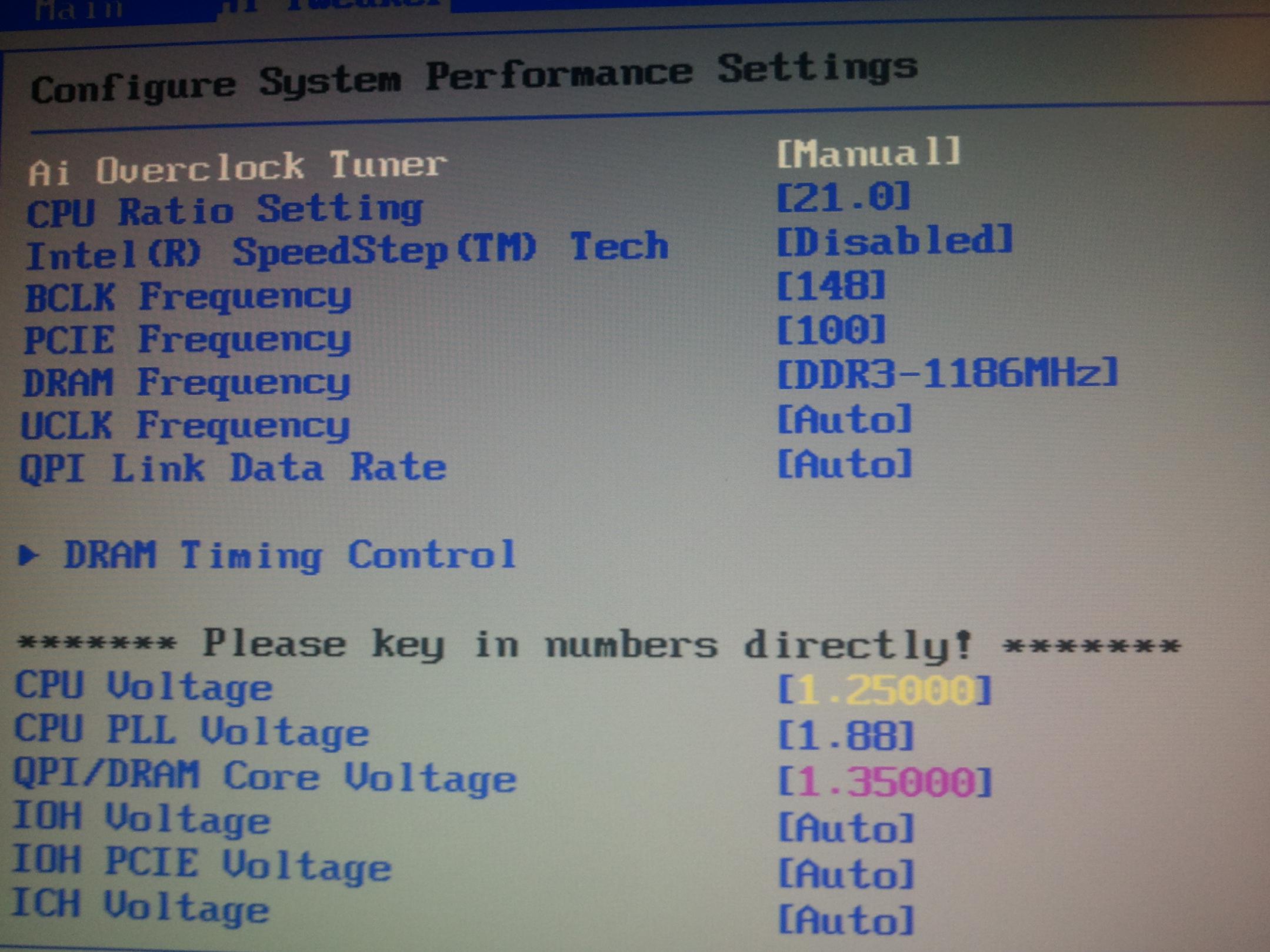

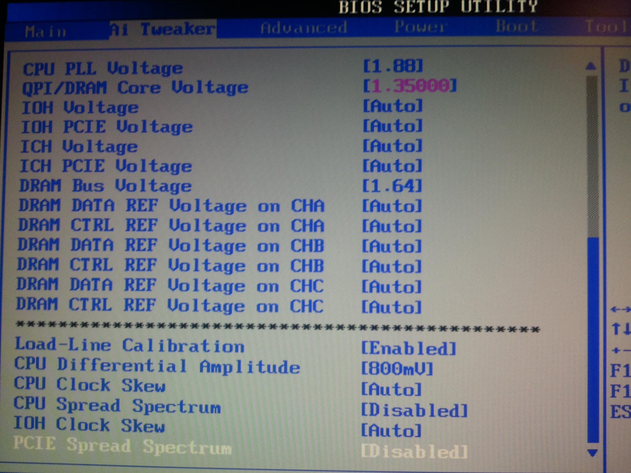

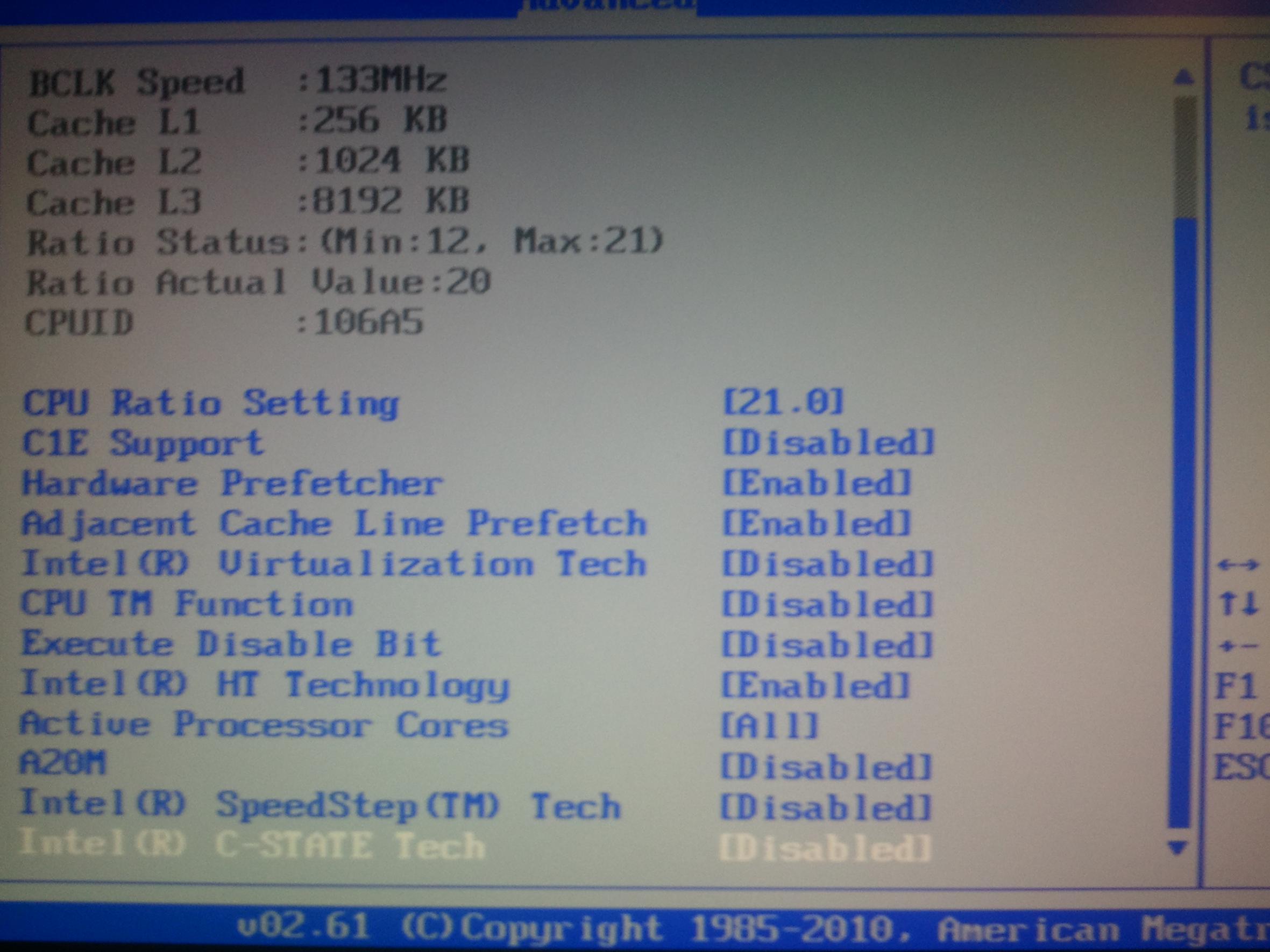

Hi leute, ich hab auch n kleines Problem, sobald ich den BLCK bei mir über 148 pushen will, bleibt der Bildschirm schwarz und nichts tut sich mehr. Ich habe bereits zig manuals/how-to's gelesen, was das OCen des i7 920 angeht und würde ihn schon ganz gerne auf 3,33 bzw. maximal 3,6 GHz bringen. Also ein Erhöhen der CPU-Spannung bringt bisher nichts, bin dort auch schon in etwas höhere Bereiche vorgedrungen, aber der Monitor bleibt schwarz, denke auch dass da nicht die Lösung liegt. Frage ist, ob ich nicht irgendeine falsche/unförderliche Einstellung im BIOS habe. Vielleicht hat hier ja jemand einen Tipp für mich, wäre sehr dankbar.
Meine Hardware:
i7 920 (D0) @ 3,1 GHz (21x148)
ASUS P6T Deluxe v2 (BIOS 0901)
2x2 GB 1600 Mushkin
Bringt leider auch nichts, hab ich bereits probiert. Bei BLCK 149 kommt er noch bis zum Windows7-Screen, dann ein Bluescreen. Ab 150 bleibt der Schirm wieder schwarz :(
Ist schon merkwürdig, er läuft komplett stabil und sobald der BLCK um nur 1 erhöht wird, geht schon nichts mehr, ist doch nicht normal oder?
