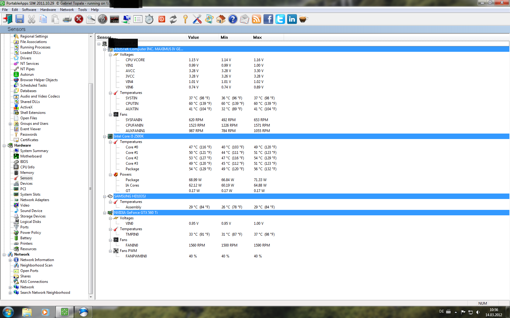

Hier mal meine Temperaturen nach 30 min Prime95.
i5-2500k, Noctua NH-U9B Kühler, 2x 92 PWM Lüfter, 1x 140er FLX, 2x 120er ULN
Ja, läuft alles im Standardtakt, lediglich der Turbo-Modus ist aktiviert. Den kleinen Towerkühler habe ich wegen des kleinen Gehäuses verbaut.
