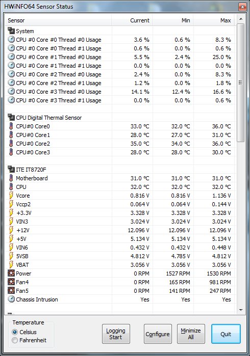

Was hast du denn für ein Board? Hab auch nen i7 860 und HW Info spuckt mir ne ganze Menge an Temps übern CPU aus.
Habe ein MSI P55A Fuzio.
Habs gerad mit Aida64 versucht und bekomms nun angezeigt. 50° CPU bei 65° Kerntemps, denke das geht in Ordnung?
