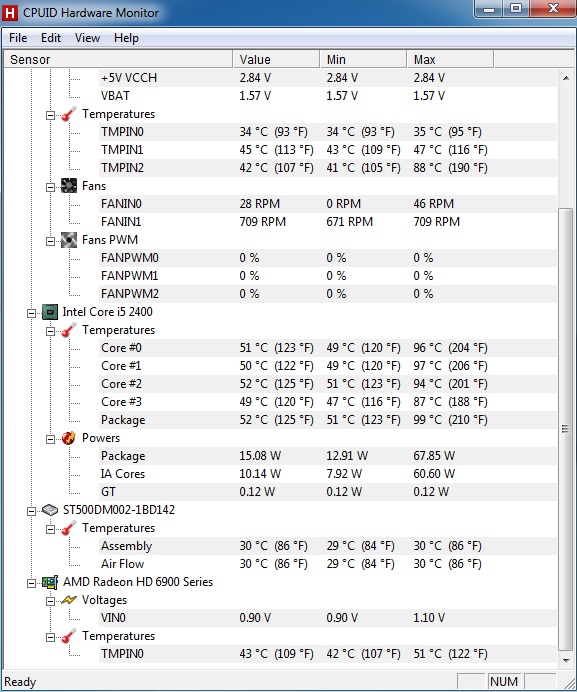

also ich hab mir vor ein paar Wochen meinen ersten pc selbst zusammengebaut, hat soweit auch alles ganz gut geklappt.
Jetzt hab ich heute mal HWmonitor laufen lassen, und musste schockiert feststellen, dass die CPU doch recht warm wird.
Gehäuse: Xigmatek Asgard 3
CPU: i5 2400 boxed
Mainboard: gigabyte h61m b3
Grafikkarte: hd6950 2gb
Übertaktet oder sonstwas hab ich nicht. Dachte mir eig, dass der boxed kühler dann reichen sollte, auf die Lautstärke kommt's mir sowieso eher weniger an.
Hab dann mal dieses Prime95 laufen lassen und auf die Temp geschaut - nach 10sec hatte ich 99°C! Hab mal ein Bild als Anhang dabei.
(Wenn ich garnichts am pc mache, hab ich ca 50°C..)
Weiss jemand woran das liegen kann? Bzw wie krieg ich die Temperatur runter?
Oder könnte das auch nur ein Anzeigefehler sein von dem Programm sein?
/E: Hab grad nochmal ein anderes Programm laufen lassen, misst die gleichen Temperaturen..

Idle ist ein bisschen hoch, aber das macht nichts. BF3-Temperaturen sind absolut in Ordnung. Halbe Tube hört sich etwas viel an. Wie viel ist denn in der Tube drin? Eine kleine Erbse (sagen wir mal 4-5mm Durchmesser) sollten eigentlich reichen an WLP.
Wenn du viel zu viel aufgetragen hast, hast du beim demontieren des Kühlers eine schöne Sauerei. :)
Das hört sich deutlich nach zuviel WLP an. Temps sind zwar okay aber man sollte die Temps nicht bei BF3 ablesen sondern unter Prime oder ähnliches. Damit kannst du dann auch wirklich testen ob alles in Ordnung ist.
