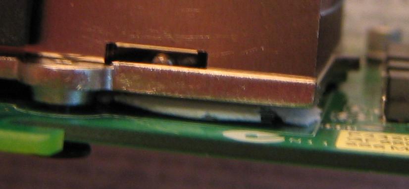

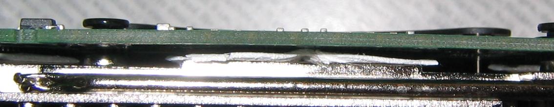

Temperaturen der 6800 Ultra
Ich hätte gerne gewusst wie eure temperaturen im 2d und 3d mode sind? Ich denke das Gainward bei meiner Karte was mit dem Kühler verbockt hat. 94° in Windows sind wohl eher nicht die Regel. Im 3D Betrieb steigts auf 110° an und schmiert immer ab mit Bildfehlern. Man höhrt zwar wie der Lüfter mit der Drehzahl hoch geht aber dr Kühler an sich wird nicht wirklich warm. Wenn ich zwischen Kühler und PCB blicke fällt auf das er Schief sitzt und auf den Speicher chips ist sowas von dick Wärmeleitpaste aufgetragen das sie zu allen Seiten rausqillt. Das kanns nciht sein oder wie sieht es bei euren Karten aus?
Kommt mir spanisch vor!
gruss, Max

Re: An alle 6800 Ultra besitzer!
jepp, habe in anderen Foren Temps von den GTs gefunden und die lagen in windoof bei 30°-40°. Würde die Paste ja selber entfernen aber das ist mir dann zu unsicher wegen Garantieverlust. Bei solch einer teuren Karte sollen die sich da mal schön drum kümmern...
Benutzt die Thumbmail funktion und wo bitte sollen da Speicher sein das ist weisse pampe ;) Also umtauschen!
hm also in windoof sollte die temp bei ca. 60 ° sein, wie ist eigentlich dein
Gehäuse gekühlt?
ausreichend Luftzirkulation vorhanden ?
