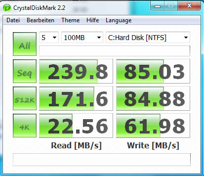

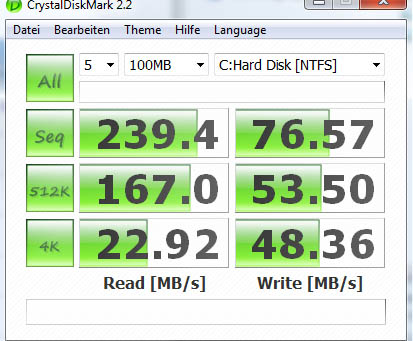

Im Anhang zunächst einmal die CMD-Werte meiner Postville 80GiB. Der erste Wert zeigt sie recht neu und frisch installiert. Der zweite Wert ca. 1,5 Monate danach. Innerhalb dieser Zeit hat die Leistung schon ordentlich nachgelassen (wovon man in der Praxis allerdings nichts merkt).

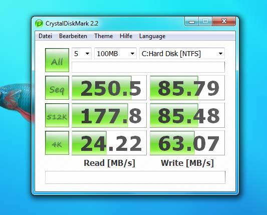

Hier also der erste Screenshot mit der neuen Firmware. Vergleiche s.o.
Hat schon was gebracht...
