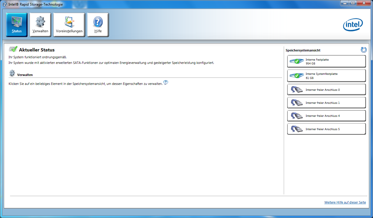

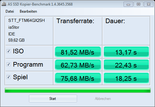

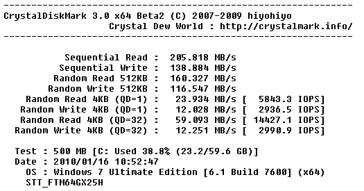

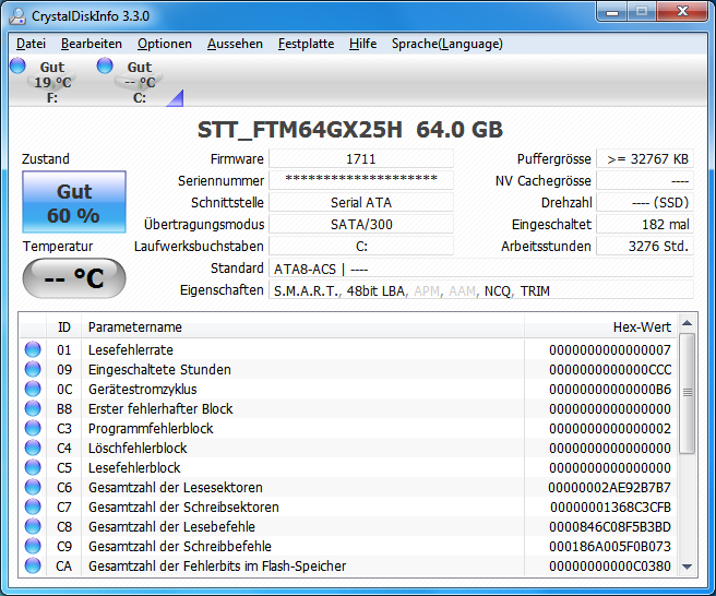

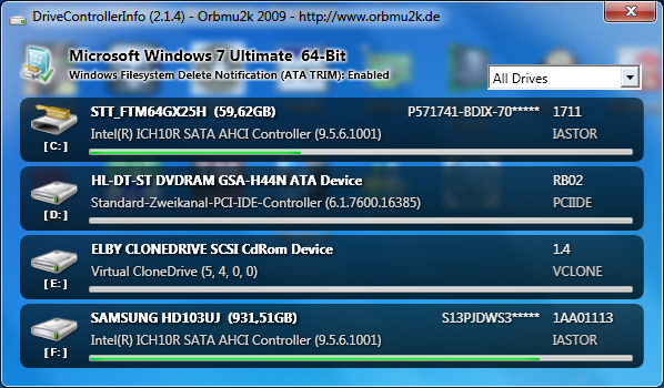

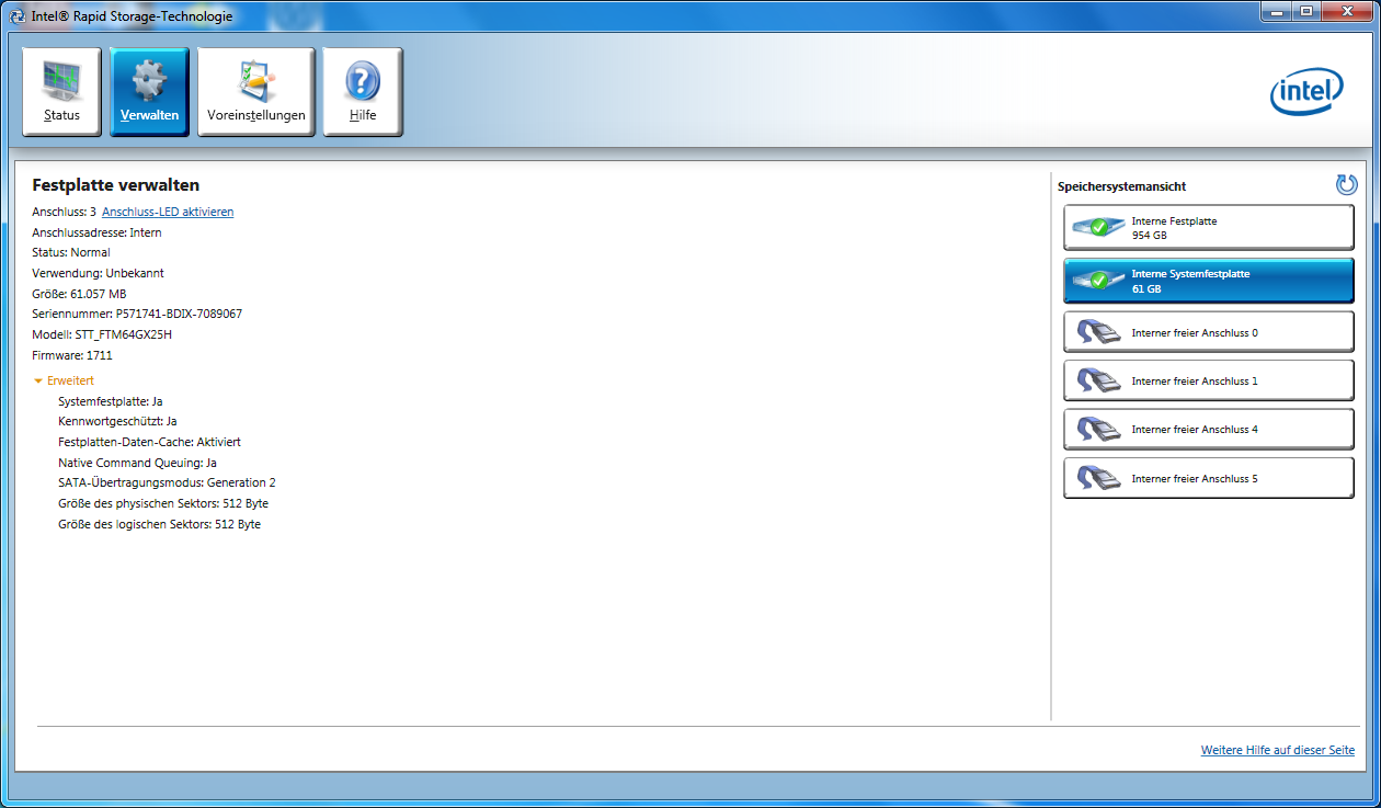

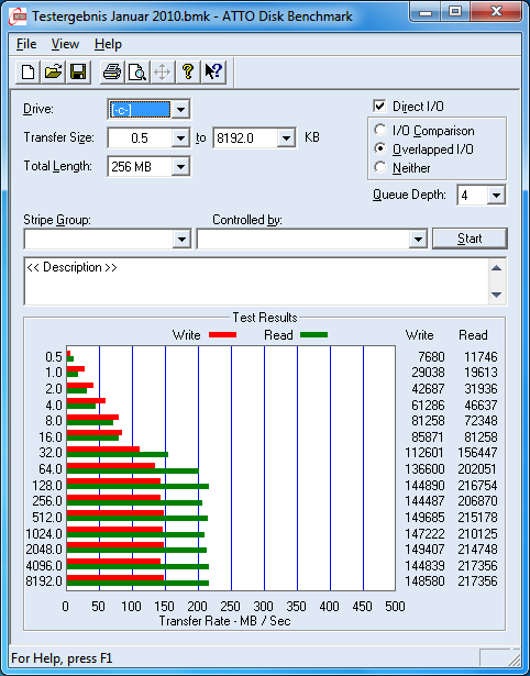

Ich wollte mich zwischendurch mal wieder kurz bei euch erkundigen, ob meine Werte soweit okay sind?
BS: Win 7 Ultimate 64bit
SSD: UltraDrive FTM64GX25H
Firmware: 1711
Intel AHCI Treiber: 9.5.6.1001
Ein Flashen auf Version 1819 ist mir aus verschiedenen Gründen derzeit nicht möglich, momentan denke ich, anhand der Screens sind die Werte okay, oder?
So, wenn ich es richtig verstanden habe, dann haben die Intel AHCI Treiber bis heute keine Unterstützung für TRIM an Bord... jetzt würde ich gerne noch wissen wollen, ob ich den Intel Treiber einfach weiterhin nutzen sollte, oder ob ich lieber wieder auf den nativen AHCI Treiber seitens Windows zurückgehen sollte, da dieser wohl(?) den TRIM Befehl in der Lage zu senden ist... ansonsten dachte ich an Weiterfahren mit Intels AHCI und 1x im Monat Wipertool drüber laufen lassen...
Danke vorab für eure Einschätzungen / Beurteilungen!
