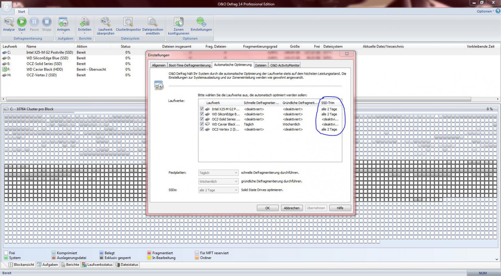

Soweit ich hier gelesen habe gibt es kein Tools für Trim bei der Vertex 2(Sandforce), oder?
Die Vertex 2 kommt auch ohne Trim gut aus.Ansonsten gäbe es zb O&O Defrag 14 für Trim.
