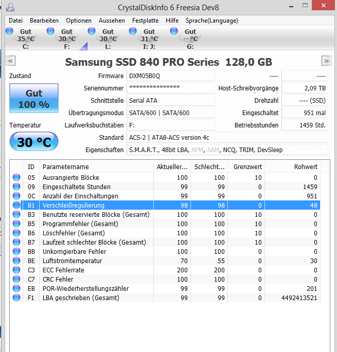

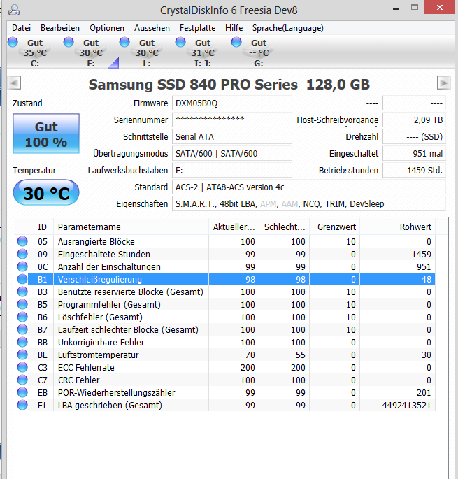

jodd schrieb:
Dann würde meine 840 Pro mit insgesamt 2,09 TB und den B1 Wert 48 schon die Hälfte ihres Lebens hinter sich haben
Verwechselst Du jetzt den Aktuelle Wert und den Rohwert? Der Aktuelle Wert zählt von einem Ausgangswert, normal bei den Samsungs von 100, auf 0 runter, der Rohwert zählt von 0 die Zyklen hoch. Bei der 840 Pro sollte der Aktuelle Wert von B1 erst 48 erreichen, wenn man etwas mehr als die Hälfte der garantieren Zyklen verbraucht hat und es sollten 3000 Zyklen garantiert sein.
Na siehst Du, das sind erst 48 Zyklen und damit haben die NANDs noch 98% der garantierten Zyklen vor sich. Die WA liegt mit 2.9 übrigens recht hoch. ist die sehr voll oder wird die nicht getrimmt? Mit dem Buchstaben F wird sie wohl nicht als normales Systemlaufwerk eingesetzt, oder? Was liegt da also drauf?
Ok, dann hab ich das falsch verstanden/interpretiert.
ist die sehr voll - Mit dem Buchstaben F
Nö, hat 85 von 119 GB frei. Ich missbrauche die gerade als Datengrab.
Also es sind noch etwas mehr als 30 GB frei von 119 GB. Vielleicht liegt es ja an TRIM. Ich hab zwar trim check runtergeladen und ausgeführt, doch ich weiß nicht, ob trim aktiviert ist.

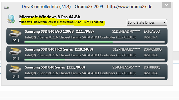

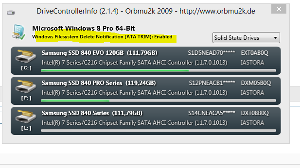

Trim prüfen -> Drive Controller Info, Link im ersten Beitrag.
jodd, damit prüft man aber nur, ob Windows überhaupt TRIM Befehle erzeugt, aber nicht für welche Platte und ob diese auch ankommen. Das geht mit Trimcheck. CrystalDiskInfo zeigt übrigens auch nur an, ob die SSD TRIM überhaupt unterstützt aber eben auch nicht, ob sie TRIM Befehle bekommt.
Hab ich befürchtet und deshalb mit TrimCheck noch mal geprüft.

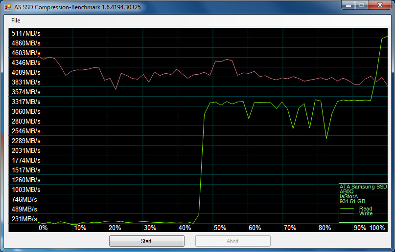

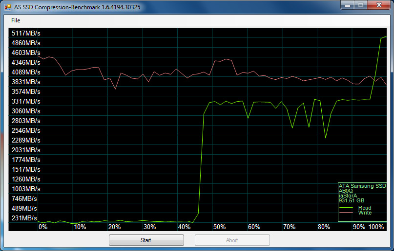

Könnte mal jemand eer schon eine 840 Evo hat und Rapid verwendet, mal bitten den Kompressionsbenchmark von AS-SSD machen. Mich würde interessieren, ob der wo aussieht:
Die Leserate ist am Anfang, wo die Daten nicht im RAM stehen, extrem gering. 230MB/s sind nur halb so viel, wie die SSD selbst schafft und so ineffizient kann doch die Verwaltung bei nur einem GB RAM als Cache nun auch nicht sein, als dass die Leseraten so massiv abfällt. Rapid macht für gerade mal ein GB RAM auf einem CPU Kern, der mit einigen GHz getaktet ist, wofür der Controller einer SSD mit seinen vielleicht 300MHz über einigen 100 GB viel weniger Zeit braucht: Festzustellen ob die Daten vorhanden sind und wo diese Daten ggf. stehen. Das kann doch eigentlich nicht so lange dauern, dass die Leserate so massiv einbricht!
