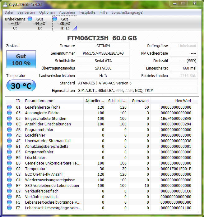

Ich hab hier ein kleines Problem mit folgender SSD:
Super Talent Teradrive CT 60GB
Windows friert ein, nach dem Reset drücken wird die SSD nicht vom BIOS erkannt. An zwei anderen Rechnern (per eSATA angeschlossen) das selbe. Beim Versuch Daten zu sichern Bleibt der Kopiervorgang hängen, der Explorer reagiert nicht mehr. Nur durch trennen der Platte fängt er sich wieder.
Was kann man tun? Nützt ein Low-Level-Format + Firmware-Update etwas oder soll ich das Teil einschicken?
Eine SF-12xx SSD, wie alt ist die und was sagen die S.M.A.R.T. Werte (z.B. poste z.B. mal Screenshot von CrystalDiskInfo)?

@Holt:
Gekauft am 07.01.2011
SMART scheint in Ordnung zu sein laut HD Tune 4.01 und CrystalDiskInfo 4.0.2.
Screen im Anhang.
Hardware wären zwei PCs mit einem ASRock P43ME mit ICH10 , im einem davon wurde die SSD bisher genutzt. Außerdem ein Sandy Bridge-Notebook, das aber nur zum Test verwendet wurde.
Energiesparmodi... Standby und so ist aktiviert, HotPlugging im BIOS ebenfalls. So viel mehr gibt's beim ICH10 ja nicht.;)

1337 g33k, Standby zu nutzen ist bei den Sandforce SSD wegen des Sleep Bugs immer riskant. Supertalents FW Page sagt nicht, welche Version aktuell ist, das letzte Updatetool ist aber vom 30.03.. Vielleicht bringt das ja was. Low-Lebel Format macht man normalerweise nicht, wenn dann eine Secure Erase, was das Updatetool vermutlich auch anbieten dürfte. Ansonsten mußt Du Dich an deren Support weden und die SSD vermutlich einschicken, denn die SF SSD sind irgendwie nicht die zuverlässigsten und fangen oft nach einigen Monaten an plötzlich Probleme zu machen. Diese kann man durch trennen der SSD vom Rechner über einie Stunden dann zuweilen wieder beheben, aber wenn es immer wieder auftritt ist auch das ja keine wirkliche Lösung.
Sleep Bug... okay. Das erklärt, wieso die SSD beim Reboot nicht mehr erkannt wird. Bei Sicherungsversuchen sollte sie allerdings nicht "einschlafen", dabei wird ja was von ihr gelesen. Und genau dabei bleibt sie ebenfalls hängen, Kopiervorgänge sowie Explorer.exe hängen sich auf und erst nach Trennung der Platte läuft der Explorer wieder wie er soll...
Das Updatetool hat jetzt auch nichts gebessert. Ich schick das Teil ein und fertig.:mad:
Das wird wohl die einzige Lösung sein, denn der Sleep Bug wirkt offenbar auch irgendwie zerstörerrisch auf die SSD, wenngleich die dann i.d.R. plötzlich total ausfallen.

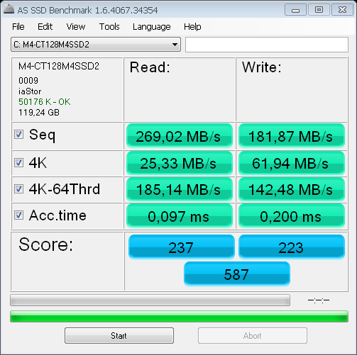

bender83, siehe mein System, das ist ja Deinem ähnlich. Kauf einfach die m4, wirst es nicht bereuen.
Per SATA2 anschließen. SATA3 ist leider nur bei nativer Anbindung sinnvoll, aber nicht mit unseren Marvell-Zusatzchips.
Benchmark von der m4 in meinem Rechner siehe Anhang.
